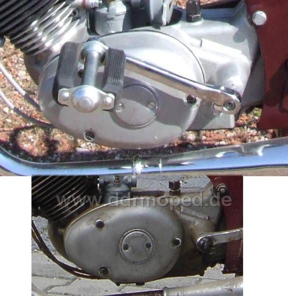

Bin heute der Orginalität wieder ein Stückchen näher gekommen. _clap_1.gif _clap_1.gif _clap_1.gif

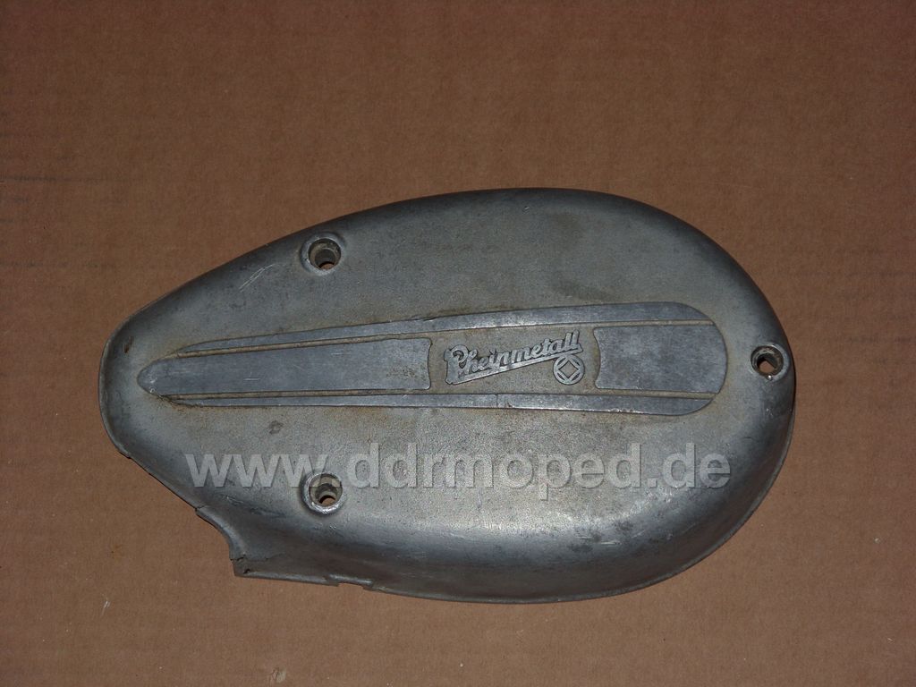

Kleiner Tipp von mir, wenn du den Deckel wieder sauber bzw. schön hell haben möchtest. Das geht sehr gut mit Alu-Reiniger z.B. von Ammon. Man muß nur aufpassen, das das Teil nicht zu lange im Bad liegt, sonst erreicht man das Gegenteil.

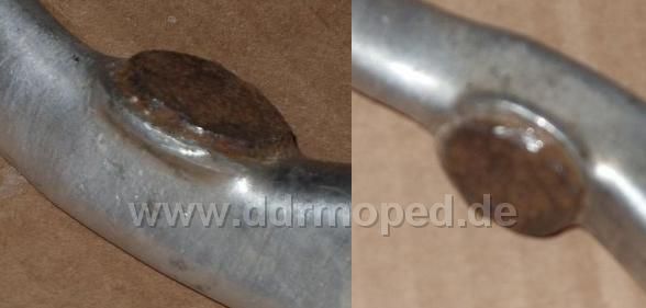

Damit bekommst du es aber nicht gleichmäßig hell, besser geht es mit Alu-Reiniger, siehe Bild. Da wurde nichts gestrahlt.

Hille, Du weisst aber, dass Du noch die Motornummer beim 1er schön rot einrahmen musst rolleyes.gif laugh.gif

Uhh, hast Recht. Die Farbe ist im Alu-Bad abgegangen biggrin.gif .

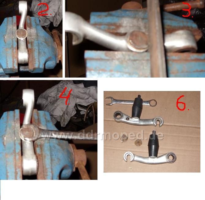

Aber jetzt zu einem anderen Problem:

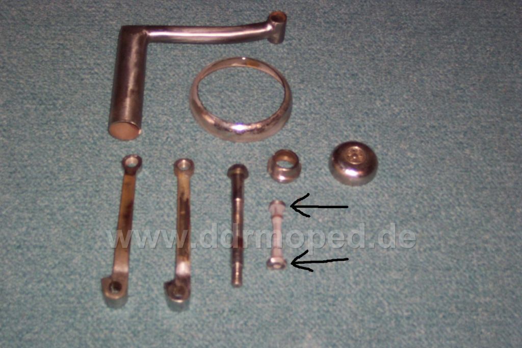

Die Metall "Dinger" ( biggrin.gif ) von den alten Gummipuffern der Vordergabel sind immer noch auf meinen Schwinghebeln. Die müssten ja jetzt aber runter.
Ich bins ja mittlerweile gewöhnt, dass irgendwas nicht geht und trags mit Fassung und hier ins Forum. biggrin.gif
Die Schraubstockvariante geht nicht und sämtliche Zangen hab ich auch ausprobiert.
Stefan
essifan
Geschrieben am: 20.01.2008, 08:26
Beiträge: 3828
Mitgliedsnummer.: 130
Mitglied seit: 28.08.2005
@ Stefan
Vielleicht sollteste mal die Werkzeuge wechseln. Ich würde die Dinger in
den Schraubstock spannen und dann mit Feile (Eisensäge, etc.) die runden
Scheiben so machen das man sie mit einem Schraubenschlüssel greifen
kann. Ähnlich dem Bolzen des hinteren Federelements. Vorher das
Teil längere Zeit immer schön mit Rostlöser betun.
Geschrieben am: 20.01.2008, 09:43
Stefan
Geschrieben am: 20.01.2008, 18:19
Beiträge: 1152
Mitgliedsnummer.: 702
Mitglied seit: 16.07.2007
20 Minuten pro Hebel dafür aber wieder ordentlich was dazu gelernt. _clap_1.gif (besser als Schulbank drücken biggrin.gif )
Für die, die mal das gleiche Problem haben sollten werde ich eine kleine Erklärung:
1. Vorsichtig mit Bunzenbrenner erhitzen und evtl. auch die Rostlöserkur.
2. Wenn richtig abgekühlt in den Schraubstock einspannen.
3.Wenn man so davor steht wie auf dem Bild, dann am besten in der waagerecht
feilen. Natürlich auf den verwendeten Schlüssel achten wink.gif nicht dasser nacher dann zu groß ist laugh.gif
4. Jetzt kommt der Teil mit dem Schlüssel. Ich hab bei mir einen 17er Maulschlüssel verwendet. Wahrscheinlich wäre auch ein 18er gegangen hmm.gif da hätte ich nicht so viel zu feilen gehabt hmm.gif . Also: je größer der Schlüssel umso weniger zu feilen.
Hier sollte man besonders auf den strafen "Sitz" achten. So weit feilen bis er schwer drauf geht. Wenn man ganz leicht mit einen Gummihammer nach hilft wirds auch was.
Und auf dem Foto wird der nicht gehalten. Das muss RICHTIG FEST sitzen.
5. Hier ging kein Foto denn man benutzt am besten beide Hände. biggrin.gif Mit der einen Hand den Schlüssel richtig drauf drücken und am besten das Gewicht vom Oberkörper mit dazu nehmen. Mit der anderen Hand nun ganz vorsichtig und mit Gefühl den Schlüssel drehen. Hier ganz wichtig: Gefühl biggrin.gif
6. Wenn alles gut geklappt hat darf man sich über das Ergebnis freuen. _clap_1.gif
Ich habe fertig, lehne mich entspannt zurück und genieße meinen Eistee. biggrin.gif
Fragen? Anregungen? Kritik?
Stefan
