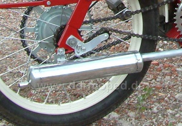

So teuer ist galvanisches Verzinken nicht, ca.0,50EU pro Kilo. Es sieht wirklich Klasse aus, wenn ein Teil neu verzinkt ist. Kann dir bei Bedarf mal ein Foto machen.
Gruß Hille
Geschrieben am: 10.12.2007, 22:36
Ich kann bez. des "Blau-Zink" Hille nur zustimmen!! thumbsup.gif Es ist Massenware, kostet nicht die Welt und wenn man sich etwas Vorarbeit bez. des Polierens gönnt, kommt es dem Chrom recht nahe.
Ich habe z.B. die (eigentlich verchromte) Schutzblechstrebe vorn beim SR1 blau zinken lassen....keiner sieht uns..da,da...keiner hört uns..da, da..und was der M.... laugh.gif (wer kennt das Liedchen aus dem alten Trickfilm noch laugh.gif )
Zurück: Einen Pedalarm z.B. muss man verchromen, aber einige andere Teile gehen auch mit preiswert blauzink sehr, sehr gut! thumbsup.gif
Grüsse Norbert
Hille
Geschrieben am: 10.12.2007, 23:39
Beiträge: 3504
Mitgliedsnummer.: 60
Mitglied seit: 02.05.2005
Kann wie immer Norbert nur zustimmen. Hier mal ein Bild vom Blau-Verzinkten Auspuff meines SL1
