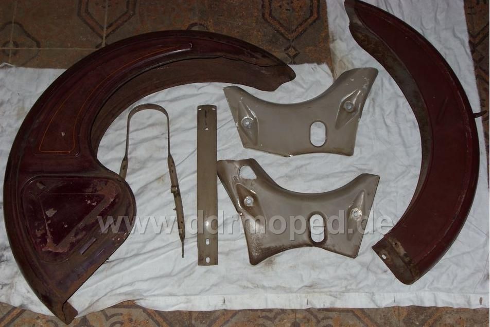

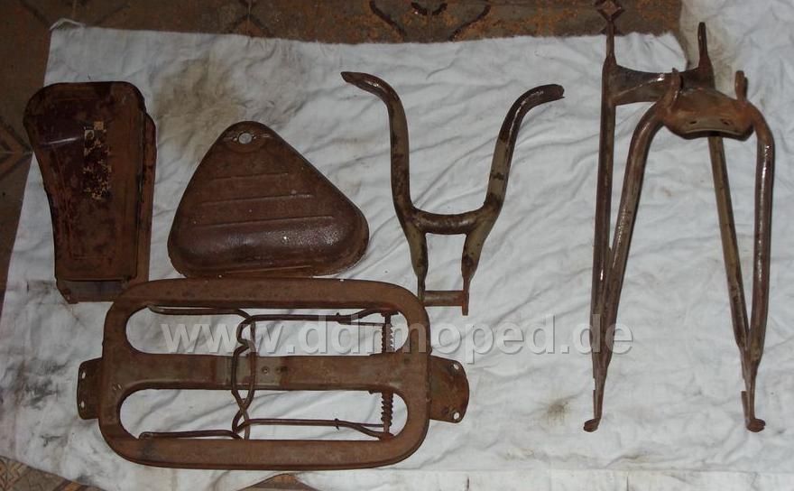

Hier mal ein Bild der Blechteile die als äußerst brauchbar einstufe. Dann kommt noch ein Bild wo zartbesaitete weg gucken sollten. Sind von gleichen Moped aber dennoch so unterschiedlich.
Ganz schwer hats den WK angegriffen. weep.gif Aber das krieg ich hin, is ja zum Glück "bloß" oberflächlich und noch nicht durch.
Ständer muss auch etwas gerichtet werden und aufm Federkasten is schon wieder dieses dämliche Karo Retromuster laugh.gif

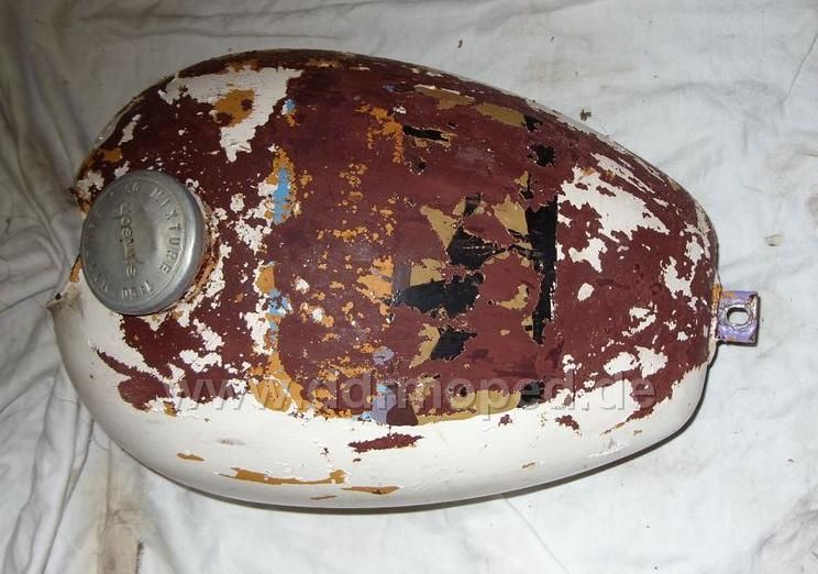

Hier mal der Farbaufbau von oben nach unten:
1. das Bild lass ich mal aus
2. weiß
3. orange
4. braun
5. orginal Maron...sogar noch Linierung erhalten

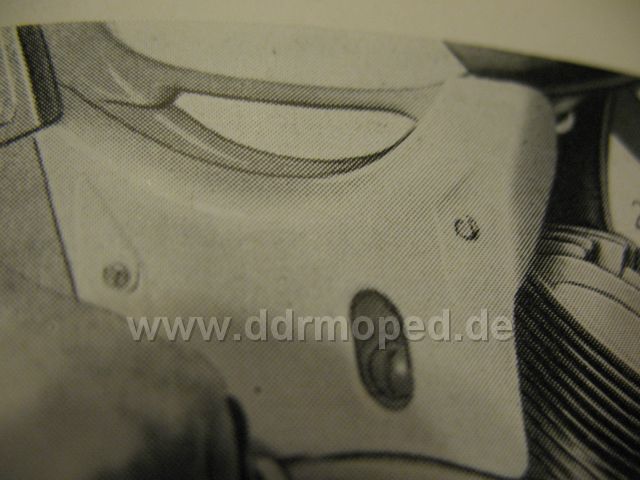

Beim zerlegen waren es 6 Kant aber das kann ja mal getauscht worden sein.

Also Plaste warens nicht, IMHO warens immer Schlitzschrauben(6er, 10er iss nur die Schlüsselweite, den Fehler hab ich auch immer gemacht ermm.gif )

Hallo Stefan! 6 kant m6 ca.15mm Grüsse piotr

Îch hab grad die SR1-E-Teilelisten durch weep.gif Meine (in gedruckter Form!!) geben leider, weil zu zeitig ohne Bleche keine Auskunft.
Ich gehe von M6-Sechskant-SW10 aus!!
Der lehmann hat dass Alles akribisch, der wirds wissen und auch beweisskräftig mit Foto/Scan reinstellen. rolleyes.gif

Hallo Stefan! Hier ein bild aus BA! Grüsse piotr.

Dein Lackierer wird sich freuen. Hast dir mal überlegt, wie du die Rostnarben wegbekommst? Da wird wohl nur Spachteln und schleifen helfen und das ist ne Arbeit fürn Toten. Vorher müssen die Teile aber abgestrahlt werden, sonst haste nicht lange Freude dran. Besorge dir lieber Teile, die nicht so stark gerostet sind.

Piotr hatte fast Recht,
Sechskantschraube M6x10, Federscheibe B6 und Unterlegscheibe 6mm.
So steht es jedenfalls im Ersatzteikatalog.
Ich hab mir überlegt, wie ich die Narben weg bekomme. Spachteln und schleifen war von Anfang an klar. Strahlen is nich->kostet zuviel und hab noch nix in meiner Gegend ausgemacht. Teile? Woher?
Stefan
Geschrieben am: 28.01.2008, 19:27
Spachteln, Schleifen, Spachteln, Schleifen, Spachteln, Schleifen......................
