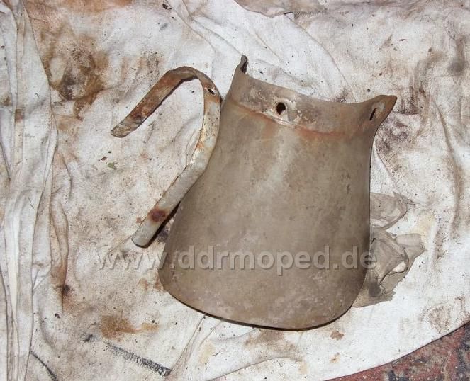

... und so sehen die Bügel aus:

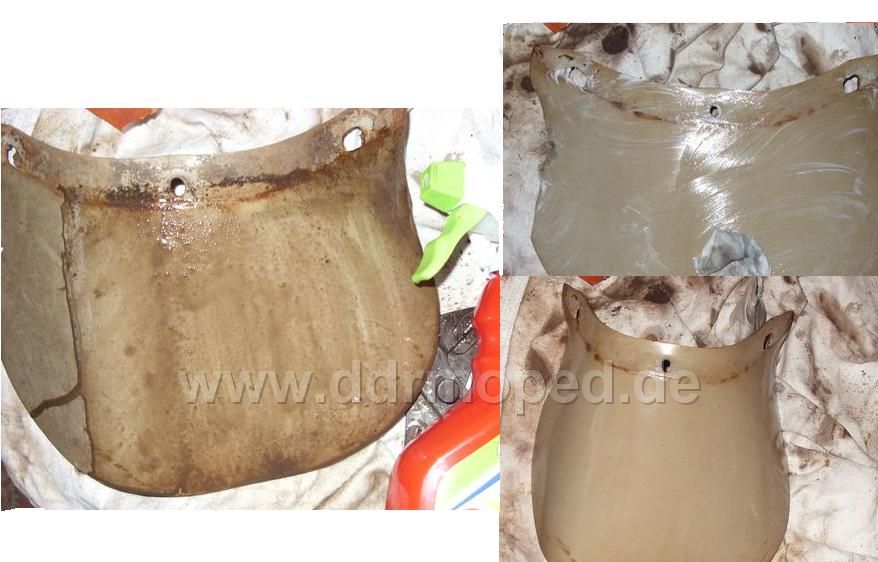

An dem vorderen Schutzblech was eigentlich dran war (also nicht was ich hier ein paar Seiten zuvor reingestellt hab) die Schrauben abgeflext, Spritzschutz und Aluleiste entfernt. Ziemlich dreckig, aber das kriegt man hin. biggrin.gif

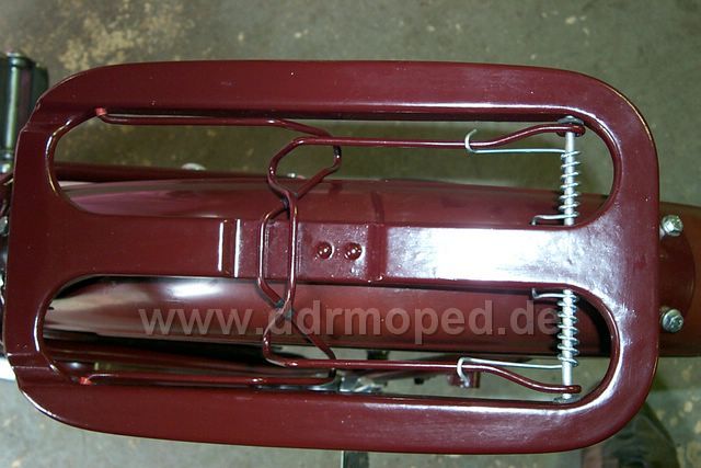

Jürgen, danke, aber (wie soll es auch anders sein biggrin.gif ) hätte ich da noch was.
Bügeln zum lackieren drinne lassen, oder raus machen? Und die Federn waren silber? Oder in "Wagenfarbe"?

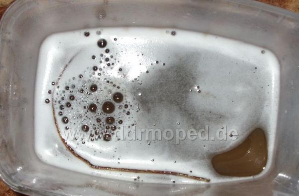

Die Aluleiste hab ich dann fluchs einem Bad aus Alufelgenreiniger und Backoenreiniger eingelegt. Übermorgen mal schauen wie es aussieht.
Aso, das funzt wirklich.

Die Gepäckträger wurden immer komplett zusammen gebaut und dann gespritzt. Also alles in Wagenfarbe. Da ich Nachbaufedern einbauen musste und die so schön glänzig waren, habe ich mir die Farbe gespart.

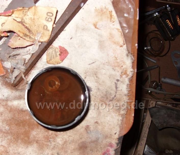

Eins hätte ich noch. biggrin.gif Ein kleiner Trunk aus Petroleum und Felgenreiniger. biggrin.gif
Da kommen nun Unterlegscheiben, Schrauben und Muttern hinein. Das ganze lass ich jetzt ~14 Tage stehen und dann schaun mer mal. biggrin.gif

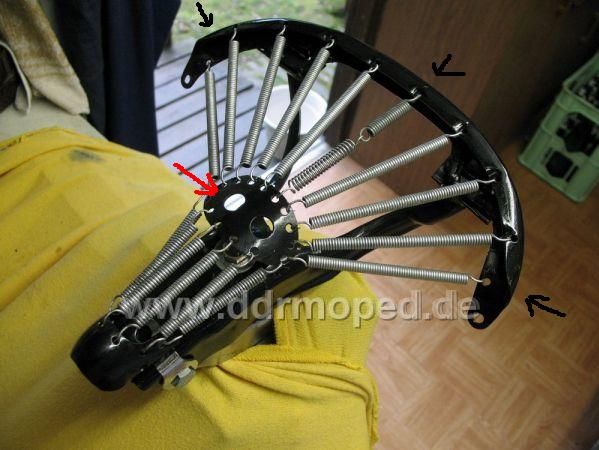

Bitte: Hat mal jemand die Maße vom Sattelhorn und dem Mittelteil? (roter Pfeil)
Frage: Hat noch jemand diese hintere Stück (schwarze Pfeile)? Ich bräuchte da eins.
PS,: Bild von Essermopi->siehe Seite 1

Das mit den Sattel hat sich erledigt.

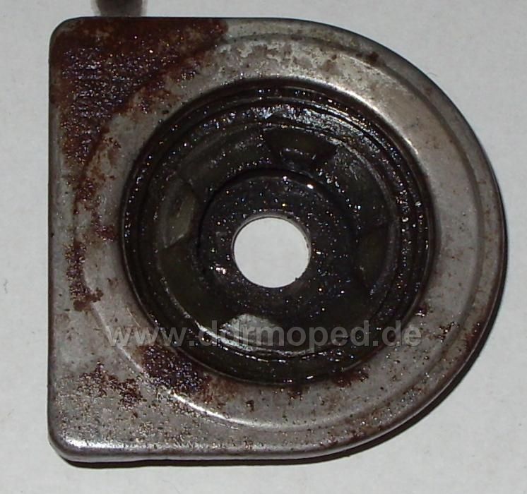

bin grade dabei, den Tachoantrieb zu betun. Schnecke ist draußen und erstaunlich gut erhalten thumbsup.gif nicht eingelaufen oder so. Nur, wie krieg ich jetzt den Rest raus?
Einfach mal Schraubenzieher ansetzen und midn Hammer drauf wollte ich nicht. Darum jetzt auch meine Frage wo ich denn ansetzen muss. rolleyes.gif
Ich weiß, ist der falsche...
Hat mehrere Jahrzehnte keine Zuneigung bekommen, ist total versüfft und verdreckt.
Also mal richtig reinigen und ordentlich fetten. Musser aber erstmal richtig auseinander sein...kannst du mir helfen?

Wird aber auch nix ganzes würde ich sagen. Sprüh ich einmal mit dem guten Caramba durch kommt mir bloß ne dreckige, schwarze Brühe wieder entgegen. ermm.gif Von daher gleich richtig und dann ist Ruhe.

WIE aufmachen? Und zwar so, dass er NICHT kaputt geht.
Ich hämmer da doch ne einfach drauf und kauf mir dann für 16 Eus nen anderen wacko.gif hmm.gif Neee, so geht das nich... thumbsup.gif Gibts doch bestimmt was zu beachten un nen kleinen Trick?!

jetzt weiß ichs wieder. du musst das Blechunterteil vom Aluoberteil abmachen. also den rand vorsichtig minimal aufbiegen. wenn du das ordentlich amchst und zum schluss mit einem kleinen Hammer wieder rumbiegst, fällt das nicht auf thumbsup.gif

Stefan, Toni hat Recht: Du biegst die Blechkante vom Unterteil vorsichtig auf. Am Besten mit einem Schraubendreher. Dort nur die Rundung. Den geraden Teil kannst Du lassen. Dann kannst Du es auseinanderziehen. Ich kann Dir morgen (nein heute biggrin.gif ) nachmittag ein Foto machen. Es ist nicht schwer und auch nicht irreparabel.
