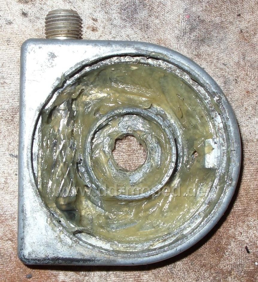

Und wenn es mit den Smileys klappt, dann muss es auch mit dem Tachoantrieb klappen.
Klappt auch!

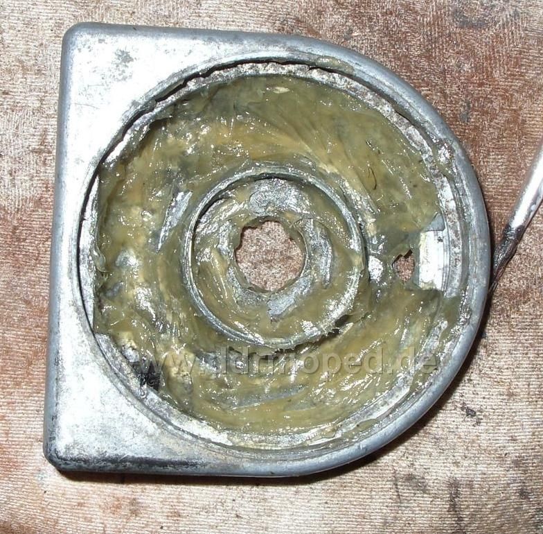

_clap_1.gif Es war nötig, dass ich den mal aufgemacht und richtig gereinigt habe. Nachdem ich ich ihn über Nacht in Petroleum/Felgenreiniger eingelegt habe stand da natürlich ne Brühe drin, das glaubt gar keiner. Außer er hats schon mal gemachtv biggrin.gif ...Fett, Dreck, Kriechöl, Petroleum/Felgenreinger-das hätte ich mit durch spülen nie raus bekommen. Foto hab ich leider keins, weil Kamera nicht dabei und im Wahn hab ich auch nicht dran gedacht. biggrin.gif

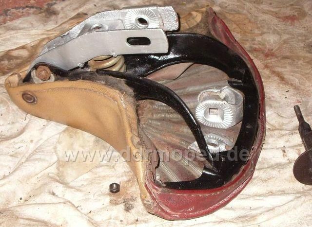

Ega, hab mich heute Abend (fast Nacht biggrin.gif ) mal wieder n Stündchen hingesetzt und bissl was gemacht.
Als erstes hab ich den Rat von Norbert auf Seite 1 befolgt und schwupp die wupp aus 2 Sätteln einen gemacht. Hat mich auch ganz schön Nerven gekostet....
Wenn er dann obenrum noch aufgearbeitet ist, gibts nochmal ein Bild.

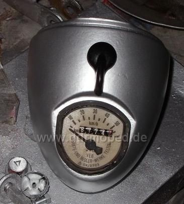

Dann hab ich mal meiner Lampe zu gewandt, die noch halb lackiert und geschliffen inner Ecke lag. Tacho rein (also schon fest gemacht), aber Zündlichtschalter nur gesteckt->morgen kommts Schloss, heute Abend nicht mehr. rolleyes.gif Muss mir eh erstmal wieder über die Reihenfolge klar werden rolleyes.gif Tachoring fehlt noch.
Aso, Kilometerzahl bleibt so. Die hat mein Opa geschrubbt, drum lass ich die.
Edit: Sieht aufm Bild bissl komisch aus die Lampe.....na gut, eine Kerbe hatse wirklich...

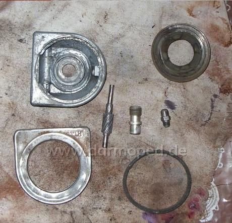

Ich hab ja Ferien und Sturmfrei, also hab ich heute mal meinen Tachoantrieb zusammen gebaut.
Stefan
Geschrieben am: 20.03.2008, 14:58
Beiträge: 1152
Mitgliedsnummer.: 702
Mitglied seit: 16.07.2007

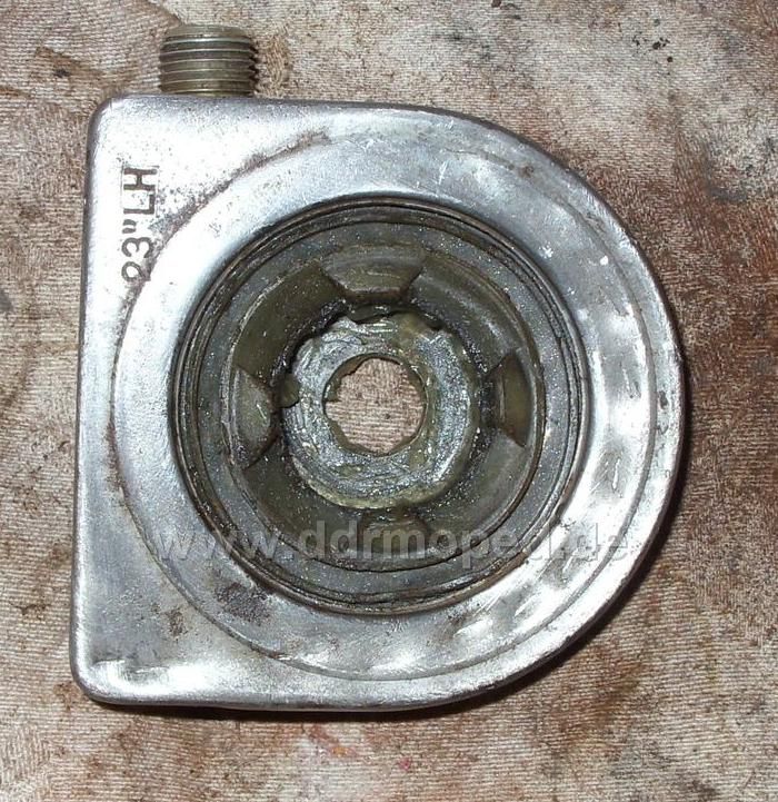

Gummistöpsel, oberen Anschluss und Schnecke rein.
Stefan
Geschrieben am: 20.03.2008, 15:02
Beiträge: 1152

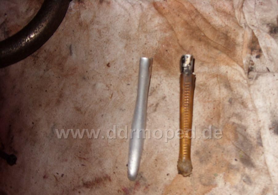

Dann noch Schneckenrad, den Dichtring und den Aluring obendrauf.
Jetzt nur noch putzen und ab zu den andren fertigen Teilen.
