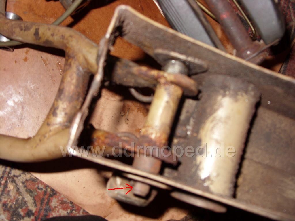

Zur besseren Erläuterung hab ich mal ein Bild anhangen.
Den Splint(roter Pfeil) hab ich draußen.
Fest gerostet war natürlich eine Ursache. Hab aber schon die Rostlöser/Hammer-Kur gemacht. Erhitzen müsste ich probieren. Wie müsste ich jetzt weiter verfahren?
Ich gehe mal davon aus, dass der Bolzen im Ständerrohr fest ist und sich beim bewegen in den Rahmenbohrungen dreht.
Normalerweise müsste auf einer Seite des Bolzens (auf deinem Bild unten) ein Loch sein, in dem ein Splint die ganze Sache gegen das Herausrutschen sichert. Den hast du entfernt...?!?! Wenn du jetzt das Rohr des Ständers gut erwärmst (Gasbrenner, Lötlampe...) muß der Bolzen rausgehen. Aber Vorsicht! Das Rohr ist nicht sehr Stark und da kann es bei zu viel Gewalt leicht verformt werden.
Da fällt mir noch eine Sache ein:
Ist der Ständer an diesem Führungsrohr mal nachgeschweißt worden? Das ist auch oft ein Grund, dass der Bolzen nicht raus geht.
Meistens macht man sich nicht erst die Mühe zum Schweißen den Ständer auszubauen. Wird nun die Stelle nachgeschweißt kann es vorkommen, dass man durch das Führungsrohr durchschweißt, und den Ständer unbeabsichtigt mit dem Bolzen verbindet...
Sind aber bloß zwei kleine Punkte. Daher hoff ich mal, dass nix fest gebrutzelt ist.
Ich werde morgen berichten.

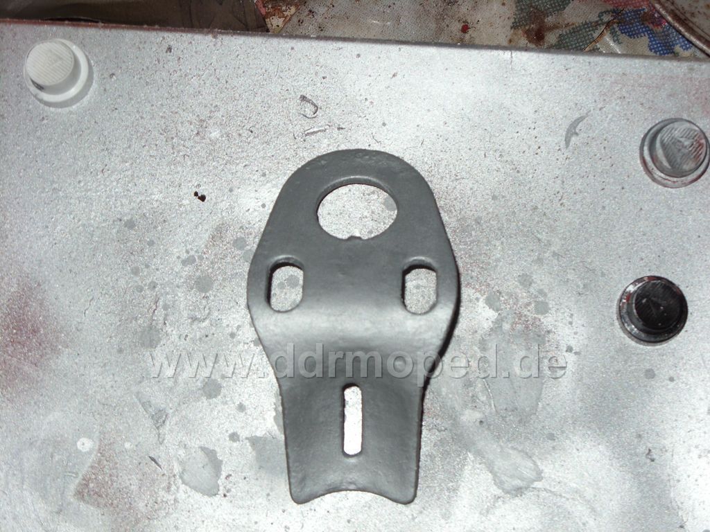

Aaarg, nix morgen. dry.gif Aber mein Ständer ist trotzdem draußen. Danke Schmied. smile.gif
Vielleicht nochmal ne kleine Demonstration meines Zinksprays. (ja, ich weiß, dass ich damit nerv laugh.gif )
Also, wie gesagt, ich bin sehr zufrieden.
Rostschutzfarbe->Zinkspray->Klarlack= Hält und sieht auch noch schön aus.
Mal noch ein kleines Bildchen um es etwas Anschaulicher zu machen.
Stefan
Edit: Beim roten Pfei is wieder ne Reflexion...warum bloß? hmm.gif
EDIT: Der Lampenträger wirds einzige Teil blieben, das mit dieser Farbe verziert wird.

huh.gif Stefan... seh ich das richtig, dass du da Rostkrater und hinten sogar ne Hügellandschaft hast? ph34r.gif
Willst du das echt so lassen? Sie später bestimmt nicht schön aus und du wirst dich selber drüber ärgern. Ist wie bei mir mit den Schutzblechen. erst wars egal, als die noch <10€ / Stück gekostet haben.. mad.gif sad.gif jetzt könnt ist mich in den A.. beißen.

Stefan, gebe Toni Recht, das hält keine Woche. Kratze mal mit dem Fingernagel und die Farbe ist ab. Mache es richtig oder du ärgerst dich später. Also abstrahlen, grundieren, evtl.spachteln, füllern, Basislack und dann Klarlack oder zur Not alles aus der Sprayflasche. Wird mir Doc bestimmt bestätigen, das dies der richtige Weg ist.

Ja Toni, hast Recht.
Das vorne is tatsälich ne Rosthügellandschaft. sad.gif Das muss ich auch noch machen.
Aber das sind keine Rostkratzer, das sieht bloß so aus. Eigentlich is das, das Spray. Das Zeug gibt auch ne eigene Musterung ab. wacko.gif Und der Blitz speilt auch noch mit rein.
Ich werds noch nachbessern undn Beweisfoto reinstelln. Oder das hier ändern. hmm.gif

Ich mach dir das Beweisfoto. DAS hält. Da leg ich beide linke ins Feuer.
Ich mach das hier zum ersten Mal. Kohle hab ich auch nicht im Übermaß, also versuch ich hier so viel zu machen wie möglich. Deswegen bin ich hier auch jeden dankbar, der hier versucht bissl zu helfen. thumbsup.gif Das middn Zinkspray war vielleicht bissl ne fixe Idee, aber sooo schlecht find ichs noch nicht mal. Also bitte steinigt mich hier nicht, wenn mal was nicht so professionell aus sieht. rolleyes.gif

biggrin.gif biggrin.gif biggrin.gif knappe 10 cm und editieren macht Spaß. laugh.gif
So nun ein neues und ich hoffe besseres Bild.

hmm.gif mir is immernoch irgendwie schleierhaft, zu was man bei ner Esser-Lackierung Zink-Spray braucht..´ _uhm.gif
Ich meine, das Zeug nehme ich immer, wenn ich Reifenwechsel mache. Nach kurzen Abschuwweln mitter Drahtbürste sprühe ich die Nabe immer damit ein. (wegen festrosten...)
mfG Christoph
