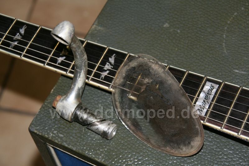

Namd Hotte,
ich nehm du hast dich vertippt und meinst den Deckel?
Gute Nacht,
Stefan

Stefan
Geschrieben am: 26.12.2007, 11:59
Beiträge: 1152
Mitgliedsnummer.: 702
Mitglied seit: 16.07.2007
Hallo Norbert,
Bolzen haben kein Spiel sonst hätte ich nachn Strick gesucht. (kann nicht sein, alles neu kaufen weep.gif )
Hast du mal ein Bild von einen Nierenspiegel?? Jetzt passt mein schöner Spiegel nicht. weep.gif

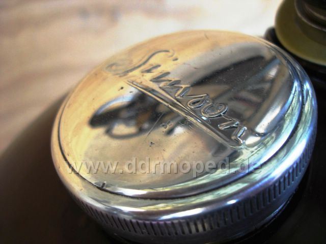

Geschrieben am: 26.12.2007, 13:44
Hallo Stefan,
hier zu Weihnachten und extra nur für dich, der richtige Tankdeckel.
Viele Grüße vom Weihnachtsmann
Stefan
Geschrieben am: 26.12.2007, 17:10
Beiträge: 1152
Ich will doch das eine andere Detail haben.
Und wenn ich schon hier und da Abstriche machen muss, dann wenigstens sowas. smile.gif

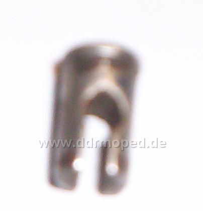

apfelbaum
Geschrieben am: 26.12.2007, 17:46
Beiträge: 4063
Mitgliedsnummer.: 400
Mitglied seit: 29.11.2006
Sorry Stefan,
ich muss mal schnell deinen Thread missbrauchen. Ich will nicht extra einen neuen aufmachen. Tut mir sorry.
Also folgendes:
Ist der Stehbolzen, der den Bowdenzug am Kupplungs- bzw. Bremshebel hält (am Lenker) beim SR1 bzw. SR2 (E) der gleiche wie bei der Schwalbe?
Folgendes Foto ist von Norbert Pinta. Ich will mir ein paar bestellen, aber muss wissen, ob die auch am Essi passen.
Viele Grüße
Konsti
Toni
Geschrieben am: 26.12.2007, 18:37
Beiträge: 4102
Mitgliedsnummer.: 125
Mitglied seit: 22.08.2005
Müssten die gleichen sein. Hatte die beim SR und bei der Schwalbe schon draußen, kann nicht sagen, dass die unterschiedlich sind.

apfelbaum
Geschrieben am: 26.12.2007, 18:50
Beiträge: 4063
Gut danke, das war es auch schon. Und jetzt möchte ich Stefans Thread nicht weiter "offtopic" halten.
Geschrieben am: 26.12.2007, 20:07
Konsti, die Dinger gibts bei www.velo-classic.de für schmales Geld komplett neu.
Stefan, einen kompletten Spiegel hab ich grad so nicht rumliegen. Der Arm als Steckvariante und die Form sollte aber auf dem Foto so rüberkommen.
Grüsse Norbert
apfelbaum
Geschrieben am: 26.12.2007, 20:12
Beiträge: 4063
Ich hab sie bei simson-oldtimer.com bestellt.
1 € geht auch noch. Für den Preis kann man es nicht als Einzelstück herstellen.

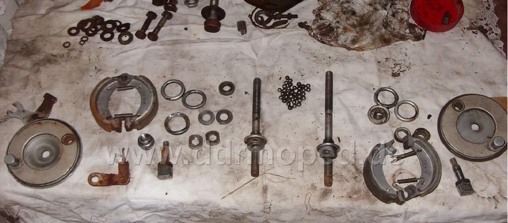

Stefan
Geschrieben am: 26.12.2007, 20:55
Beiträge: 1152
Kein Problem Konsti, kein Problem.
Das mit dem Spiegel is ärgerlich. weep.gif cry.gif Kann ich meine Liste gleich vervollständigen.
Dafür hab ich mal mein "Tageswerk" fotografiert.
Möglich, dass nicht alle Kugeln drauf sind.
Und wenn jetzt hier was nicht passt, von wegen andere Ausführung ( laugh.gif laugh.gif ) dann bitte nicht schreiben. Ich bin so schon nicht mehr zurechnungsfähig laugh.gif laugh.gif laugh.gif

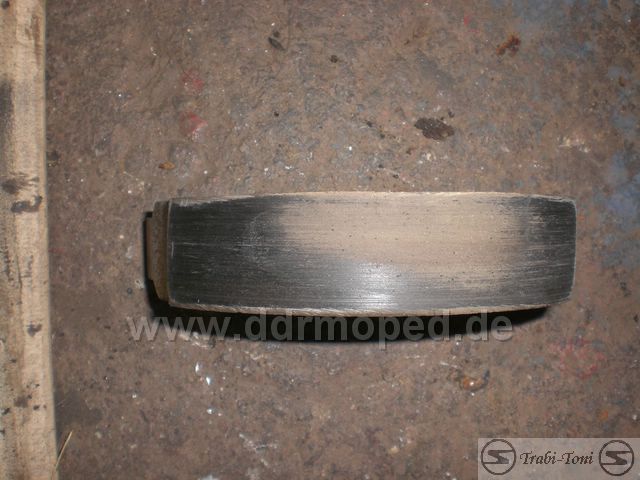

Toni
Geschrieben am: 26.12.2007, 21:44
Beiträge: 4102
Keine Kritik, nur ne Frage und nen Tip...
1: mit was hast du die Bremsbacken gereinigt? die gänzen so hmm.gif
2: Bremsbacken: Ich schleich die immer an den Kanten schräg (ich such dann mal Bild) und schleife auch über die Oberfläche leicht drüber. Teilweise sind die verglast und du hast dann nur mittlere bis schlechte ergebnisse beim Bremsen. Ich hab das bei mir gemacht, frag mal Joker, wie bissig meine vordere Bremse ist biggrin.gif
Hier siehste den unterschied (Schwalbe) von vorher und mit Waschbenzin drübergewischt.
PMWebseite
