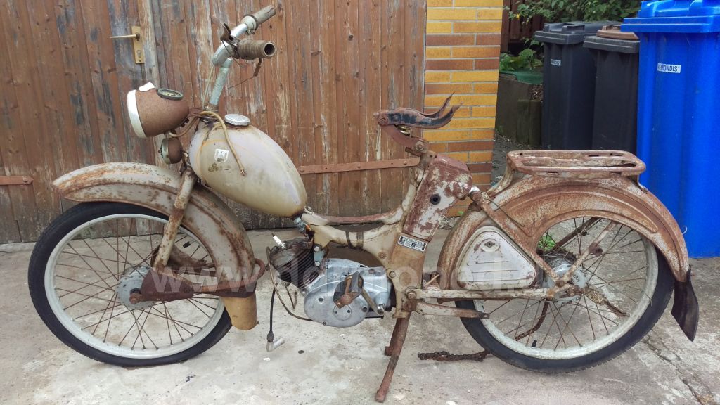

danke für die Info, nur wirklich weiter bin ich nicht gekommen. Ich mach es mal anders rum und hänge ein Bild vom aktuellen Zustand an. Das Typenschild scheint schon mal nicht original zu sein, neu ist es aber auch nicht _uhm.gif

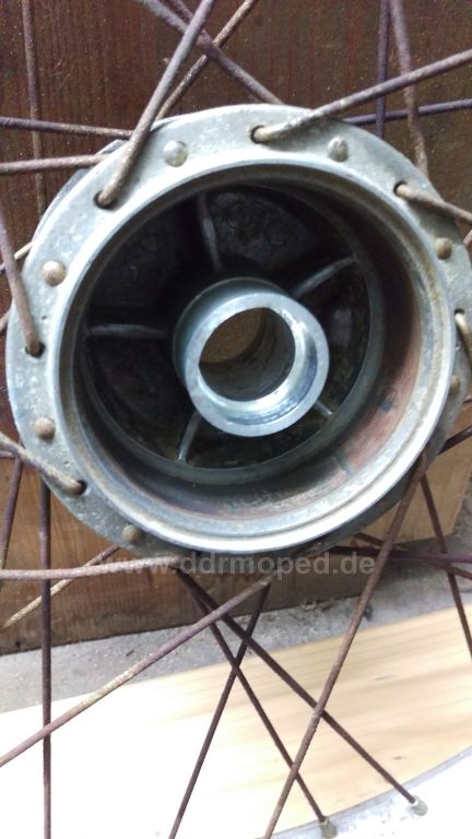

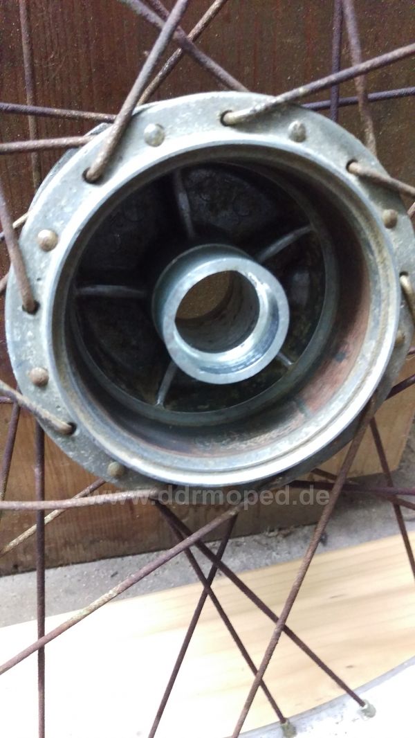

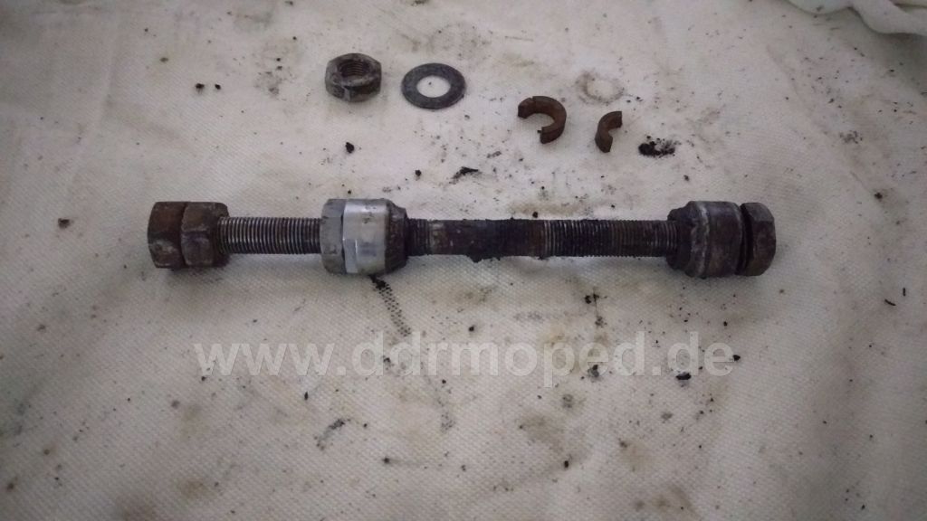

Dann habe ich heute die Vorderradachse auseinander genommen, diese wackelte in der Nabe, das konnte nicht normal sein. Auch hier habe ich ein Bild angehängt.

Vorderachse
nachdem ich Blechringe von außen demontiert habe, vielen mir die Lagerkugeln raus, die Lager waren nicht komplett. Auf dem Bild ist alles was ich an Achse habe. Das muß neu

Hallo Boris
Das mit den Lagern Ist schon richtig so. Schau mal hier rein:"Klick".

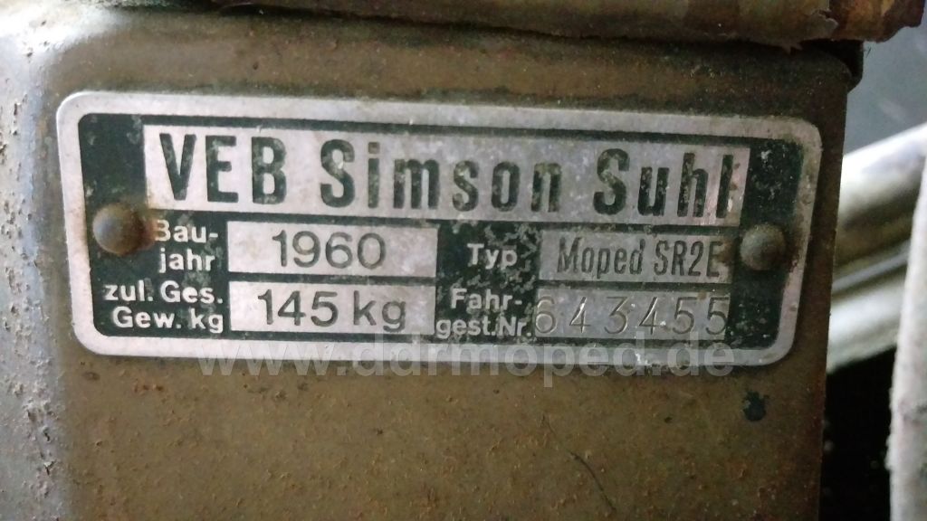

Anbei das Typenschild vor dem Reinigen des Moped. Jetzt sieht es halt ziemlich neu aus und ich habe Typenschilder gesehen die nicht gedruckt sondern gestanzt bzw. dreidimensional sind.

Onkelgartzi28
Geschrieben am: 14.06.2015, 20:22
Beiträge: 1242
Mitgliedsnummer.: 5498
Mitglied seit: 21.05.2012
Hallo Boris,

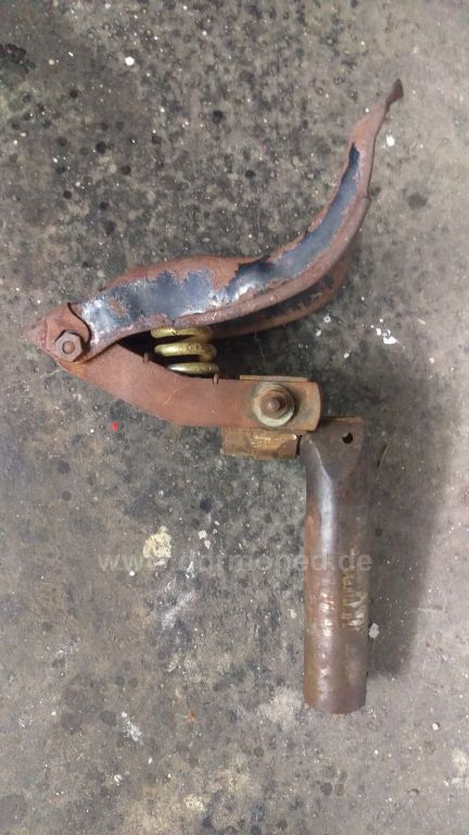

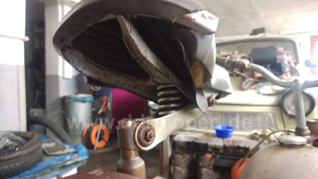

Also nicht Original ist auf jeden Fall der Spritzlappen hinten, den hat irgendwer drangetüdelt.
Und das Loch im Federkasten. Das gehört da nicht hin.
Die Sattelstütze ist auch irgendwie Tuning... Oder ist das ne frühere? Jedenfalls gehört sie nicht dran.
Das Lenkerrohr sieht auch ziemlich lang aus, da bin ich mir aber nich sicher, ob der vielleicht nur weit rausgezogen ist.

Geschrieben am: 14.06.2015, 21:53
Beiträge: 15655
Die Sattelstütze schaut aus, als hat man eine gewinkelte vom SR1 abgesägt und das Gestell vom SR2 drauf montiert.

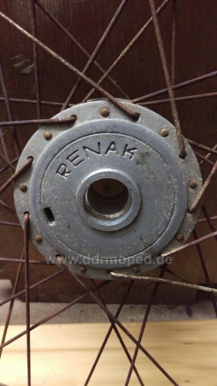

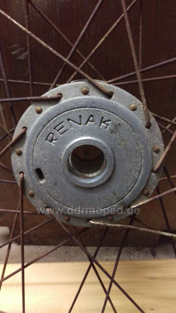

Aber aktuell kämpfe ich mit dem Vorderrad da fang ich an, der Essi muß als allererstes rollbar werden. Und da habe ich schon wieder eine Frage. Ich hab gelesen das Halbnaben bis 1957 gebaut wurden, ich meine das ich eine Halbnabe habe oder täusche ich mich?

Geschrieben am: 14.06.2015, 23:10
Beiträge: 15655
Nein du hast keine Halbnabe. Du hast Vollnaben.
Google mal Simson Halbnabe und geh dann auf Bilder, dann siebst du was eine Halbnabe ist.

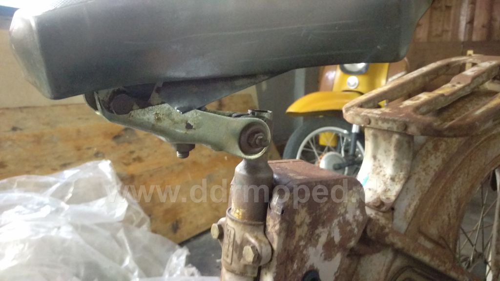

ich hab jetzt den Sattel bei ebay geschossen, passt der zum Baujahr? Wenn nein ist nicht schlimm, dann kann ich aber in Ruhe auf den richtigen warten. Ich müsste nur genau wissen was falsch ist
Grüße Boris

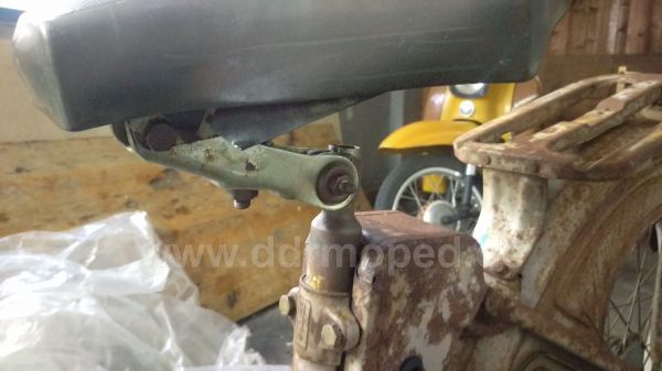

...und was ist dann das für ein Gestell was vorher dran war? Zu welchem Typ passt der oder welche Teile sind von welchem Typ?

Wombat45
Geschrieben am: 17.06.2015, 19:47
Beiträge: 4821
Mitgliedsnummer.: 3758
Mitglied seit: 20.08.2010
Der Sattel den du da gekauft hast ist vom SL1. Die Sattelstütze ist ok.
Hätte evtl. noch nen Sattel für dich. Kann dir morgen mal ein Foto machen wenn du möchtest.
