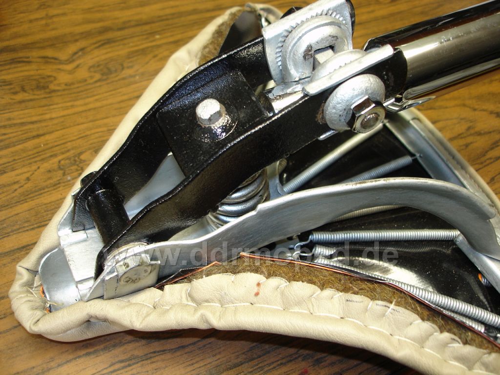

Moin Boris !
"Und ich denke mir, man müsste die Federkraft mit dem Teller einstellen können."
Recht hast Du!

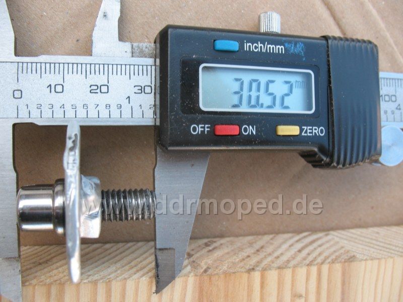

Noch paar fotos
Grüsse piotr

So was reicht.
Grüsse piotr

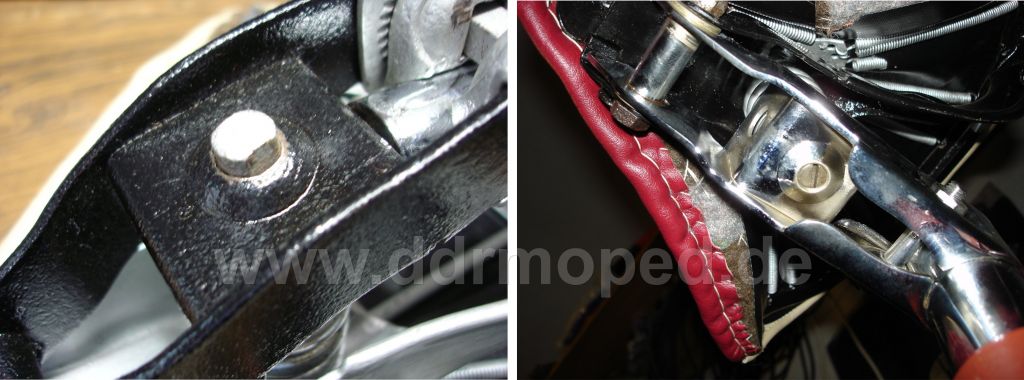

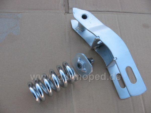

Sattelfeder
Grüsse piotr

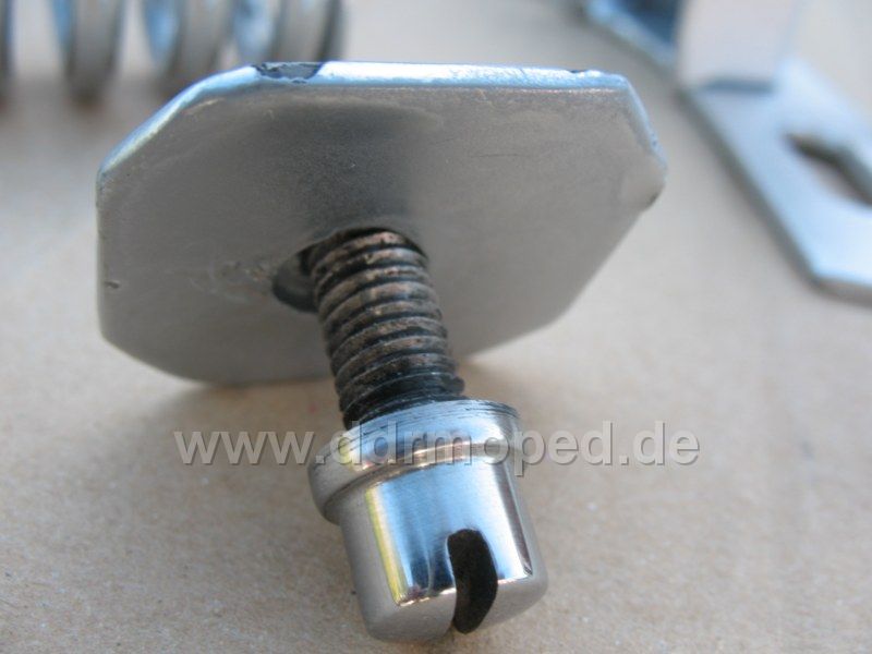

Dein problem ist falsche Einstellschraube-Du muss Schraube M8 mit Flansch nehmen !
Grüsse piotr

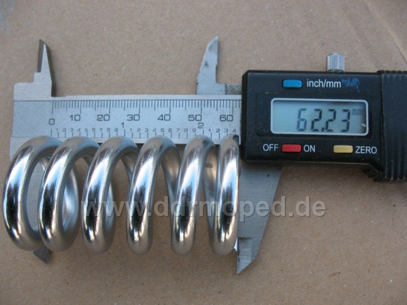

Meine Feder (die Neuere) ist 61mm und die Andere 59mm. Diese meine Differenz von ca. 3mm ist bei mir jedoch völlig unrelevant.

@poitr, ohhh man, ich habe lang gebraucht und ausprobiert bis ich kapiert hab was du meinst aber ich bin bei dir... thumbsup.gif
Deine Einstellschraube ist aus einem Teil und wird von innen in das Sattelunterteil gesetzt. Somit ist dein Bund am Schraubenkopf das "Gegenlager" zum quadratischen Gegenlager und das ganze kann von unten gedreht und verspannt werden, so würde ein Schuh draus.
Wenn ich meine Schraube von innen einsetze sieht das erstens kacke aus, 2. passen die Teile nicht schön zusammen, genaugenommen ist es eine Assischlabberpassung und 3. kann der Simson-Ingenieur aus den 50ern sich so ein scheiß nicht ausgedacht haben...Der Schraubenkopf ist überhaupt nicht zentriert, geht so nicht, ein absolutes no-go!

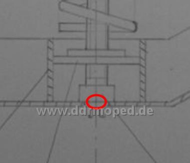

QUOTE (Schwalbino @ 02.10.2015, 21:35)
Natürlich meine ich das Loch unten, in dem sich die Einstellschraube abstützt. Linksdrehung ergibt straffere Federung, Rechtsdrehung weichere.

Es gab verschiedene Einstellschrauben.
Piotr hat die Variante mit Schlitz gezeigt.
Es gab auch die Variante mit Schlüsselfläche.
Bede Varianten wurden noch in der Bohrung von Teil A zentriert und stützten sich in der Senkung ab.
Dann wurden die Neuerer aktiv:
Bei den letzten Sätteln (die mit zylindrischer Sattelstütze) wurde nur noch eine normale Zylinderschraube M8x20 verwendet. Hier stützte sich der Kopf in der Senkung ab und wurde auch in der Senkung zentriert. Die Einstellung konnte durch die Bohrung im Teil A mittels eines Schraubenziehers erfolgen.
Ich hoffe, nun ist alles klar und es schlackert nichts.

QUOTE (Schwalbino @ 03.10.2015, 22:38)
Wolfgang, die waagerechte Linie in deiner Zeichnung sagt mir, das es eine lose Verbindung zwischen einer Mutter (von innen) und einem Gewinde ist. Das war der Schlauch auf dem ich Stand, sorry. Jetzt ist meine Welt wieder gerade. Schlabbert zwar immernoch, macht aber erst mal nix, kann man später korrigieren.
Na gut, ich habe das technische Zeichnen vor 55 Jahren gelernt und weis nicht genau wie man so etwas heute vielleicht darstellt.
Mir sagt die waagerechte Linie dort, dass sich hier das ungeschnittene rotationssymmetrische Teil an dem geschnittenen Teil A abstützt.
Und wenn jetzt immer noch etwas schlabbert, solltest Du Dir den Anschlag an der Sattelnase genauer anschauen.

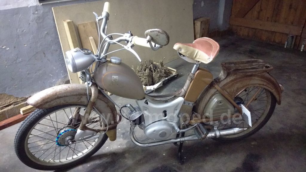

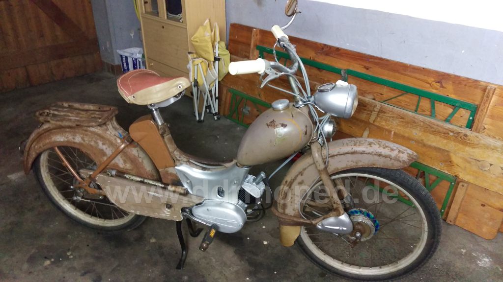

Hallo an alle und natürlich (auch wenn etwas spät) ein frohes neues Jahr... wink.gif,
es hat etwas gedauert, hier kurzer Zwischenstand.

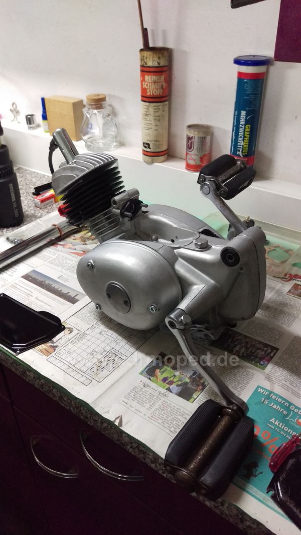

Der Originalmotor (der mit dem vermutlichen Kolbenfresser) regeneriert, war kein Kobenfresser, die Kurbelwelle war im Kurbelgehäuse festgemoddert, echt festgemoddert, unglaublich...
Grüße Boris

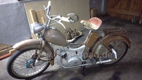

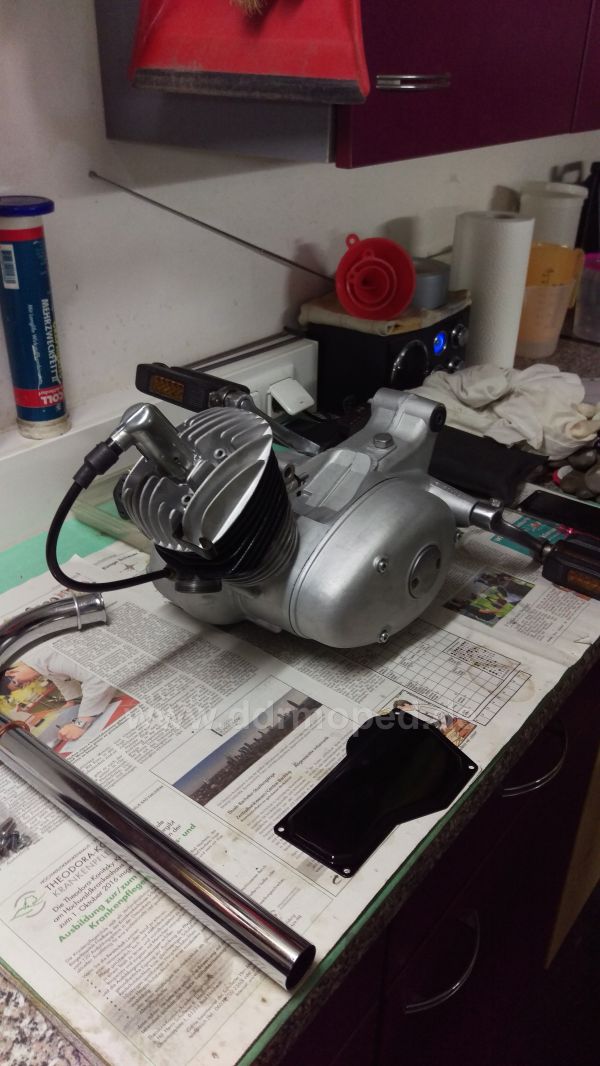

so sieht er jetzt aus, mit den ersten, gepflegten, 7km drauf
Grüße Boris
SR2E, Bj. 1960 (im Aufbau)
KR51/1K, Bj. 1980
S51B2-4, Bj. 1988
Schwalbino
Geschrieben am: 06.02.2016, 21:57
Beiträge: 99
Mitgliedsnummer.: 8216
Mitglied seit: 11.06.2015
edit: hab ich vergessen, nunmher voll funktionstüchtig, alles geht, selbst die Hupe (wobei die mehr schnarrrrt als eigentlich hupt, aber laut isse...) _clap_1.gif
