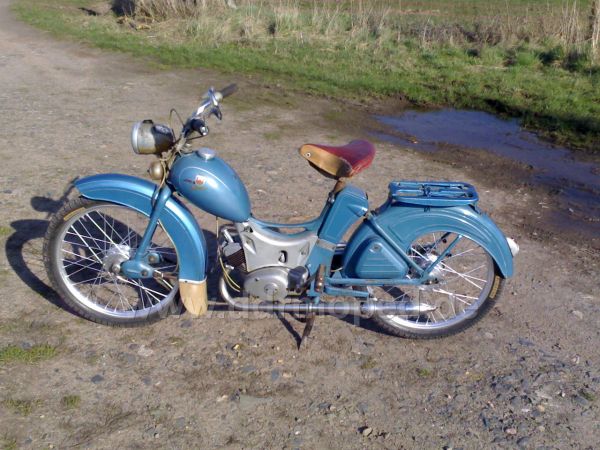

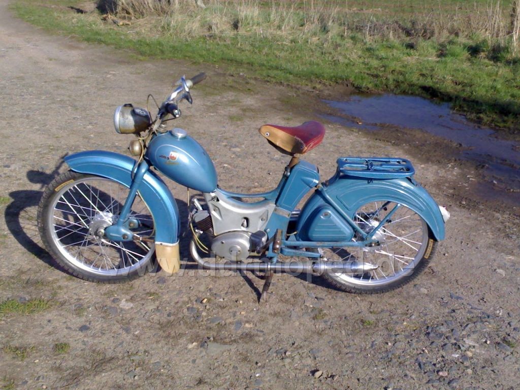

Nehmen wir mal ein Bild SR2 `59 aus Wikipedia unten und schauen uns das an. Und das ist nur EIN Bild. Ich bezweifele das hier der angebliche Originalzustand erhalten ist.
Die Motorabdeckungen sehen sehr neu aus und wurden meines Wissens nach auch mal in Blech gefertigt, nicht in ALU, teilweise wurden die Alubleche scheinbar auch lackiert.
Die Speichen sind sicher nicht original (Felge und Nabe könnten poliert sein) und der Auspuff hört schräg auf. Auf einigen alten Bildern endet der Auspuff aber gerade und im Buch auf Seite 31, Bild oben würde ich sagen der endet auch gerade, obwohl Bj.`64.
Wann wurde z.B. die Bauart des Rücklicht geändert?
Als Wessi ist das nicht so einfach mit ein paar klicks getan, da fehlt einfach ein 1/4 Leben an Erfahrung... wink.gif Deshalb hoffe ich hier auf ein par Tips.
Die Abdeckbleche an meiner Gabel unten habe ich z.B. noch nirgends gefunden, die sind aus Blech und nicht aus "rotem" Alu _uhm.gif

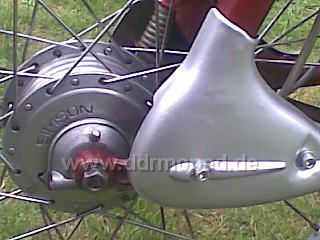

Moin, die Gabel von dem blauen ist die alte Ausführung, dafür sind die Naben die neuen Vollnaben. Bei vielen gab es in dem Baujahr (so in etwa...) viel Mischmasch, so zum Beispiel hast du, wenn ich das richtig sehe, auch ein Wappentacho dran und kein rundes.
Wappentachos waren eigentlich von früheren Modellen.
Du hast z.B. die Gabel wo Alu-Bleche angeschraubt werden, bei den alten war dies nicht so. Welches Rücklicht mal dran war kann wohl auch keiner sagen, kann vielleicht eine Hexen-Nase oder natürlich auch ein Export-Rücklicht gewesen sein.
Ich würde erstmal mit den Teilen arbeiten die dran sind, ich könnte mir vorstellen dass diese damals so ausgeliefert sein könnten...

Auf Deinem Typenschild steht doch eindeutig, dass Du ein SR2E hast. Also darfst Du Deine Gabel mit der Stahlfeder nicht mit der vom SR2 mit Gummifeder verwechseln, denn bei dieser sind die "Gabelbleche" an der Gabel festgeschweißt.
Aus der SR-Liste, die hier oben gepinnt ist, kannst Du Dir an Hand Deiner Fahrgestellnummer ein ähnliches Fahrzeug heraussuchen und dann auch dessen Bilder finden.
Geschrieben am: 19.06.2015, 21:59
Ich glaube Dir, dass es für einen "unbeleckten Wessi" nicht einfach ist, die Änderungen an den Essis so nachzuvollziehn. Es gibt selbst für uns manchmal noch Überraschungen. wink.gif
So, wie ich es sehe, kommt Deine Möhre bis auf Details an das Baujahr 60 schon ran. Du solltest Dich bei Bildern (mit Ausnahme der vorderen Gabel) an Fahrzeugen 58, 59 orientieren. 60 fing man dann an mit dem /E grössere Veränderungen ein- und anzubaun. Deiner ist jedoch ein zeitiger /E, also bis auf die Gabel vorn eher ein normaler 2er.
Der Essifahrer damals war über Jahre der Betatester. Besonders krass war es zwischen 60 und 62. Da ist vieles, wenn nicht Alles möglich.
Bau ihn so auf, wie er dasteht. D.h. ersetze die schadhaften Teile gegen baugleiche. Bei Detailfragen sind wir gern behilflich.

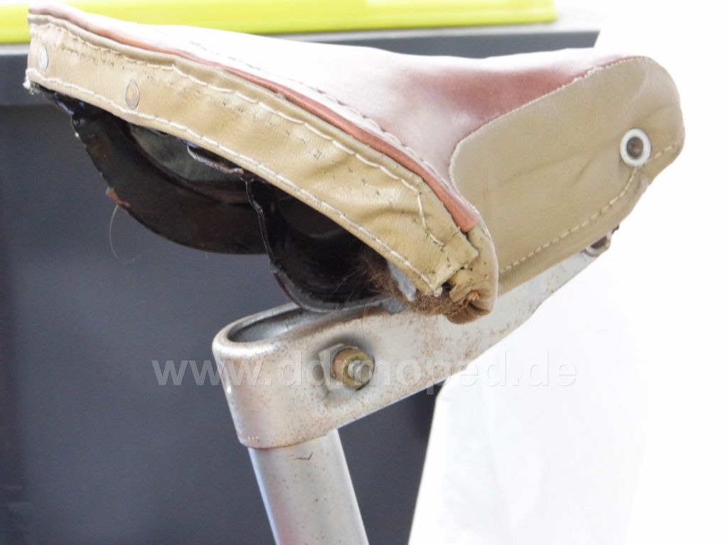

du hast wie Norbert schon sagt, einen lupenreinen 60er SR2E. Die Gabelseitenbleche sind typisch für den frühen 60er. Den Schalter auf der Lampe müsstest du noch gegen einen schwarzen tauschen. Die Motorseitenbleche kenne ich nur aus Alu. Sie waren mal lackiert und mal in "Natur". Rücklicht war die Hexennase dran, wurde erst 1962 geändert.
Auspuff gehört auch noch der Kurze (59er) dran (hinten schräge) mit dem längeren Krümmerrohr. Dein Sattelrest wäre das Richtige gewesen, leider fehlt das Oberteil. Das Sattelrohr ist ein abgesägtes vom SR1. Im Gepäckträger fehlen die Federspangen. Die Radachsen sind noch die 10mm-Achsen. Die auf dem Bild sieht aus wie eine 12mm.

Wombat45
Geschrieben am: 25.06.2015, 08:27
Beiträge: 4821
Mitgliedsnummer.: 3758
Mitglied seit: 20.08.2010
Hi Boris
Den Sattel meine ich.
Da könntest du das Oberteil von nehmen und dein Unterteil dranmachen, meine ich.

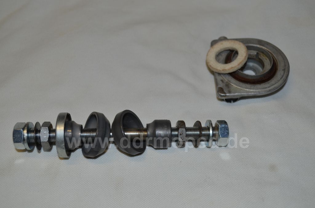

Hi ihr lieben,
habe jetzt die Teile für meine Vorderachse zusammen.
ABER, da fehlt irgendwas, der Tachoantrieb kann so nicht funktionieren, wenn ich ihn rechts, zwischen der dünnen Unterlegscheibe und der Dicken (außen) montiere.
Links wollte ich die Achse zwischen der Dünnen und der Dicken U-Scheibe montieren.
Was fehlt beim Tachoantrieb oder was habe ich falsch gestöpselt?
edit @Frank: Nochmals danke für den Sattel thumbsup.gif

Geschrieben am: 04.07.2015, 18:39
Für den großen Tachoantrieb brauchst du eine spezielle Staubkappe oder einen extra Mitnehmer.
Wombat45
Geschrieben am: 04.07.2015, 18:43
Beiträge: 4821
Du brauchst diese Staubkappe für den großen Tachoantrieb.

Schwalbino
Geschrieben am: 04.07.2015, 21:24
Beiträge: 99
Mitgliedsnummer.: 8216
Mitglied seit: 11.06.2015
den Mitnehmer hab ich doch (oben rechts im Bild, der liegt im Tachoantrieb)
Ich hab`s nicht ausprobiert aber, wenn ich das so wie von mir gedacht auf der Achse zusammenschraube, klemm ich den Tachoantrieb zwischen den beiden U-Scheiben ein, und der Mitnehmer? wo wird der auf der Nabe arretiert? Sonst kann der ja nix mitnehmen...
