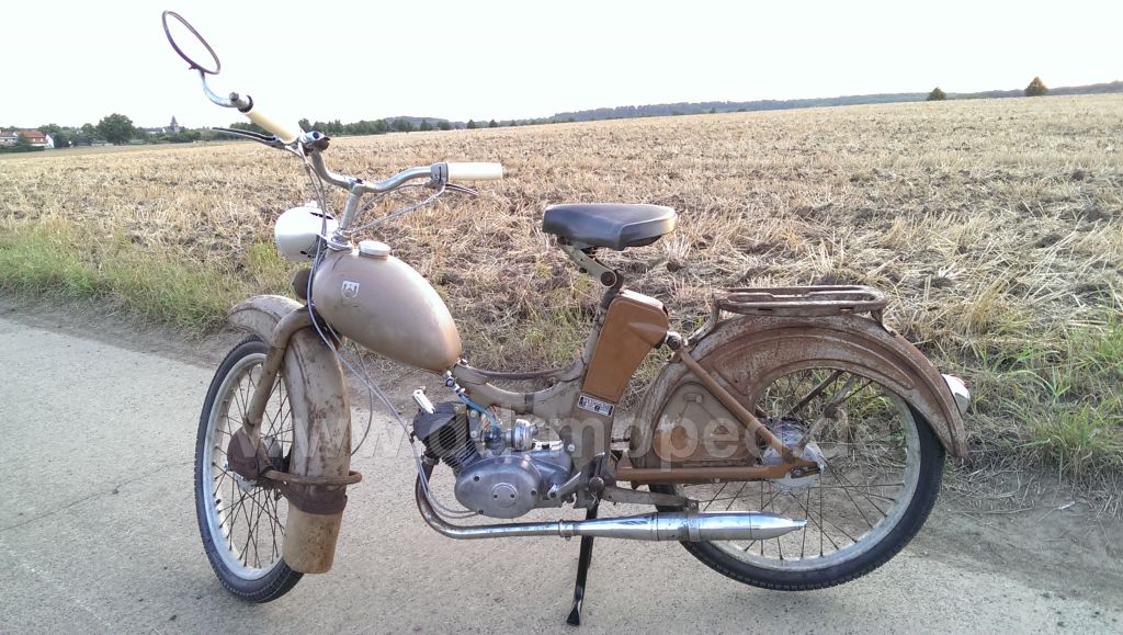

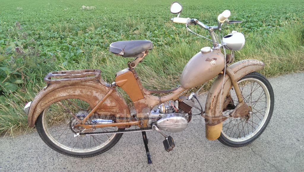

Update
da steht er nun...und sabbert aus allen Vergaserporen so das er regelrecht mehr schwimmt als fährt....bekomme ich aber auch noch hin cool.gif
Das der Vergaser auf Anhieb passt wär sowieso ein Wunder gewesen. Aber er läuft und das sogar gut (wenn er nicht absäuft... mad.gif )
Jungs, spätestens nächstes Jahr ist er offiziell auf der Straße.... cool.gif Bis dahin sollten die Testläufe abgeschlossen sein. Dann bekommt er auch den optischen Feinschliff.

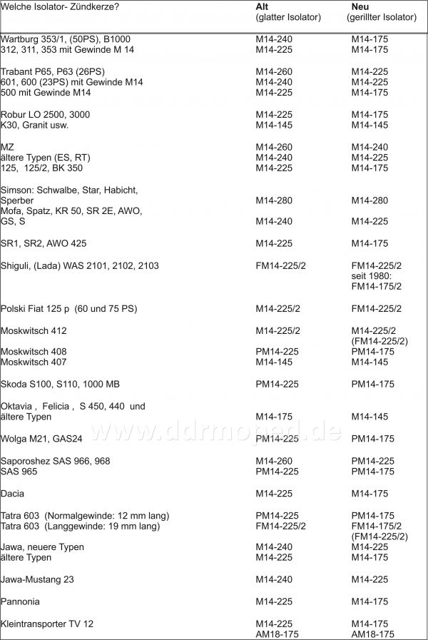

Welche Zündkerzen fahrt Ihr bei dem Wetter? 36°C Außentemperatur?
Ich habe heute nach 3 km und ca. 1 min. Standgas die erste gehimmelt, Isolator M14-225 Spezial, kann das sein?

Boris bei der Hitze kannst du auch mal probehalber eine Stufe höher gehen.
Ich fahre bei allen meinen Zweiern Isolator M14x240 (alte Ausführung ohne Verrippung) und die funktionieren bei jedem Wetter.

Wolfgang
Geschrieben am: 08.08.2015, 16:56
Beiträge: 2979
Mitgliedsnummer.: 195
Mitglied seit: 14.01.2006
QUOTE (der Lehmann @ 08.08.2015, 05:36)
M14-240 mit glattem Isolator ist original für das SR2E.
Man muss immer den Unterschied zwischen der alten und der neuen Kerzenausführung beachten.
Hier noch einmal die Gegenüberstellung:
Kerzenausführung........alt (glatter Isolator)...........neu (geriffelter Isolator)
SR1 und SR2...................M14-225...........................M14-175
SR2/E.............................M14-240...........................M14-225

Geschrieben am: 08.08.2015, 17:16
Beiträge: 2979
Und für Interessenten noch einmal die ganze Liste:
Schwalbino
Geschrieben am: 08.08.2015, 22:21
Beiträge: 99
Mitgliedsnummer.: 8216
Mitglied seit: 11.06.2015
