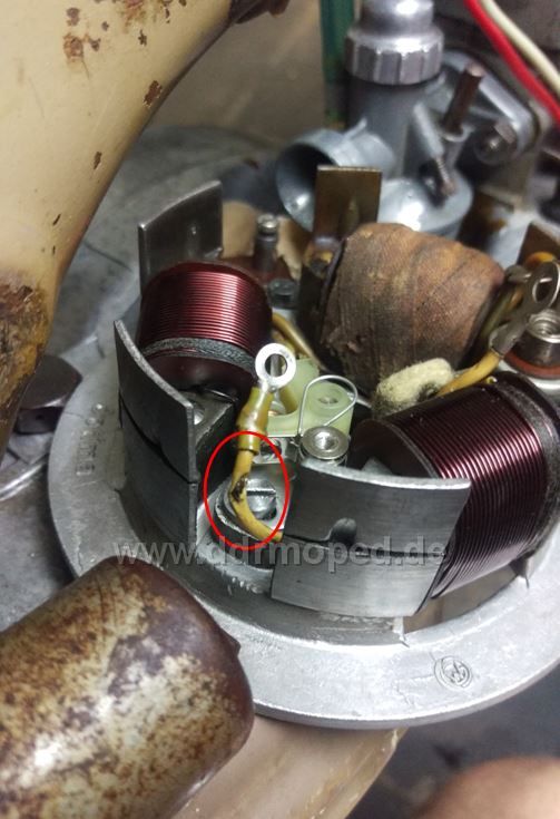

Warum weiß ich das nicht genau: weil ich schiss hatte den original Kondensator des Ersatzmotors zu himmeln und deshalb die Grundplatte des defekten (Kobenfresser) aber original Motors ausgetauscht habe. Den Unterbrecher hatte ich zu erst auf der einen dann auf der anderen Platte erneuert, der war`s nicht.
Diesen Kabelverschleiß habe ich bei beiden Grundplatten mit einem Schrumpfschlauch korrigiert. (war aber auch nicht der Grund da ich zwischen jeder Änderung immer versucht habe zu starten)

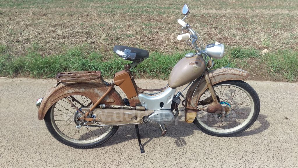

So sieht er jetzt aus. Kabelbaum ist noch nicht komplett verlegt. Hupe und Licht kommen erst wenn er zuverlässig läuft.

Falls jemandem noch was zur Originalität einfällt bin ich auch um jeden Tip dankbar
edit: den ollen Sattel müßt ihr euch wegdenken. Der ist nur zum Testen drauf. Für später habe ich den von Frank (Anfang des Threads) gut verpackt liegen.
