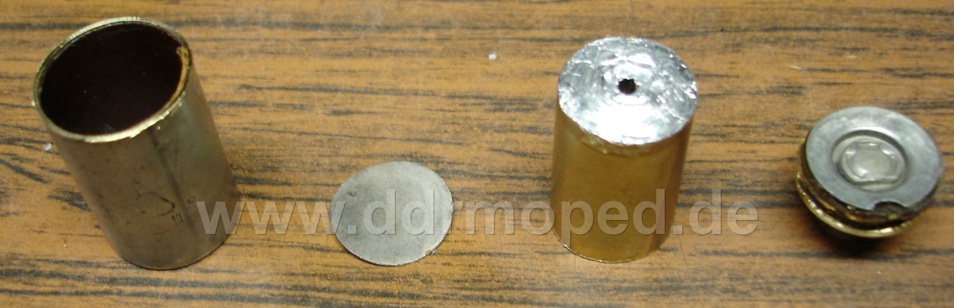

Habe die Wartezeit der Zündspule mit dem Aufschneiden eines Kondensators überbrückt, so sieht das Dingens von innen aus
Evtl. kann ja einer erklären was die Innereien so machen bzw. einen Link zu einer Erklärung einstellen.
Grüße Boris

Wie ein Kondensator funktioniert, kannst Du bei WIKIPEDIA nachlesen.
Unser Zündungskondensator ist so aufgebaut, dass zwei Alu-Folienstreifen, zwischen denen sich eine Isolierfolie befindet, aufgewickelt wurden. Die eine Alu-Folie ist mit Masse (Gehäuse) verbunden, die andere hat Verbindung mit dem Schraubanschluss.
Hier siehst Du die Innereien im unzerschnittenen Zustand:

@Wolfgang, die Erklärung bei Wikipedia ist so kompliziert, Benjamin Franklin hat wohl keine Ahnung davon gehabt (sonst hätte er ja wohl kaum nen Drachen zu dem Test benutzt smile.gif ) und es trotzdem mit entdeckt, wieso wird das dann so kompliziert beschrieben _uhm.gif sad.gif
Ich habe das so verstanden, das der Kondensator im Prinzip wie ein Akku funktioniert - nur schneller.
Mein Problem: da unser Kondensator scheinbar nur den überflüssigen Strom vom Unterbrecher abzieht (oder damit gefüttert wird, oder so..), fehlt mir der Punkt, wann sich der Kondensator wieder entlädt. Da kann man ja nicht ewig reinstopfen und Zeit zum rumgammeln zur Selbstentladung hat er ja beim fahren nicht.... _uhm.gif oder entlädt der sich selbst so schnell? Wenn ja wohin?
Sorry, aber ich will das gerne wissen, aber nicht dafür Elektrotechnik studieren müssen.

QUOTE (Schwalbino @ 14.09.2015, 22:19)

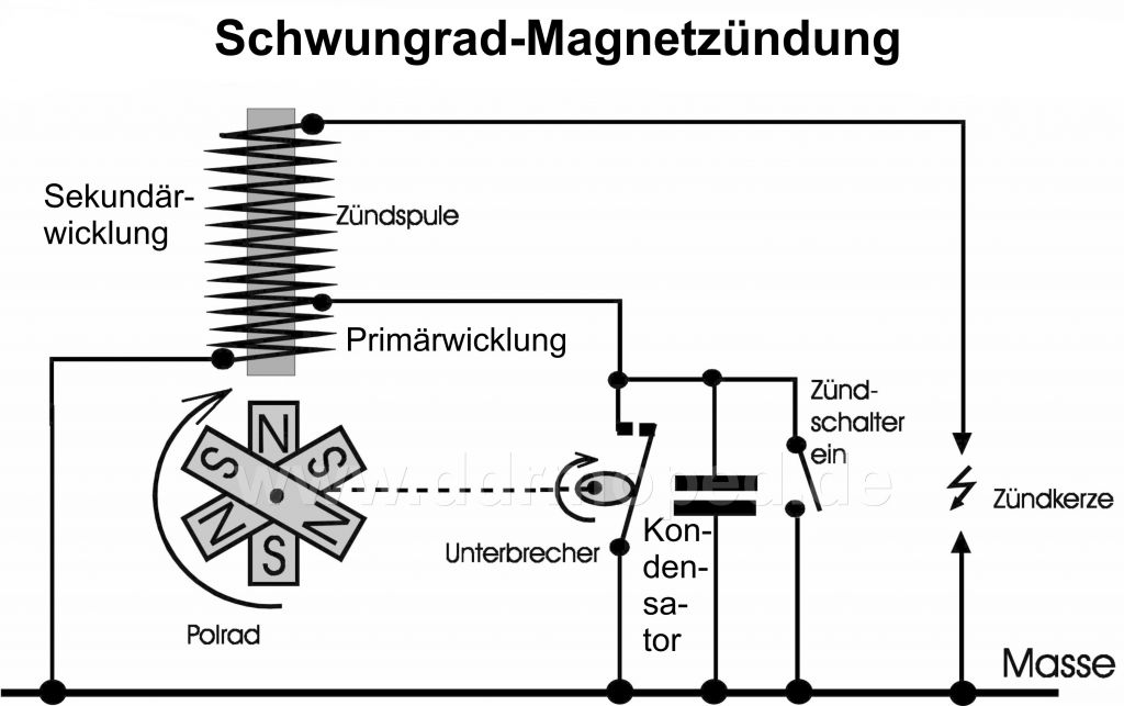

Ich gehe mal von dem Schaltbild der Magnetzündung aus.
Dreht sich das Polrad vor dem Eisenkern der Zündspule, wird in der Primärspule eine Spannung erzeugt.
Ist der Unterbrecher geschlossen, fließt auch ein Primärstrom. Die Ladung des Kondensators ist durch den Kurzschluss des Unterbrechers Null.
Öffnet sich der Unterbrecher (und das soll im Moment des magnetischen Abrisses passieren), entsteht eine Spannungsspitze am Unterbrecher und der Kondensator kann einen Teil des Induktionsstromes aufnehmen.
Dadurch reicht die Spannung am Unterbrecher nicht mehr, um einen starken Lichtbogen zu erzeugen.
Der Kondensator muss eine ausreichend hohe Spannung aushalten und die richtige Kapazität besitzen. Ist die Kapazität zu groß, könnte sich der Kondensator vorm Schließen des Unterbrechers nicht ausreichend über die Primärspule entladen und es würde dann beim Schließen doch zu einem Lichtbogen kommen.
Geschrieben am: 20.09.2015, 11:30
Boris, ein Kondensator kann unterschiedliche Aufgaben übernehmen. Je nachdem, in welche Art Schaltung er eingebaut ist. In unserem Fall könnte man ihn vereinfacht als "automatischen Akku" bezeichnen. Stell Dir vor, wir haben einen Schwellwert bei der Spannung. Wird dieser Schwellwert überschritten, wird der Kondensator geladen. Wird er dann wieder unterschritten, entläd sich der Kondensator. Er glätte sozusagen Spannungsspitzen (die nimmt er weg) und gibt in Spannungstälern wieder was dazu.
Z.B. ein Einsatzgebiet: In Leistungs-KFZ-Audioanlagen wird meist ein grosser (und teurer laugh.gif ) Kondensator mit eingebaut. Der Sinn dahinter ist, dass, wenn die Anlage schon an der Leistungsobergrenze läuft und nun ein harter Drums- oder Bassschlag kommt, diesem Impuls kurzzeitig die nötige Spannung bereitgestellt wird. Wäre der Kondensator nicht da, würde an der Stelle die Bordspannung kurzzeitig einbrechen, der Bassbeat wäre weniger ausgeprägt und im Extremfall verzerrt. Die Bezeichnung "automatischer Akku" trifft es eigentlich für den Laien ziemlich gut. Je nach Wert des Kondensators (das Speichervermögen in Farad und die Spannungsfestigkeit in Volt) ergeben sich dafür im Gegensatz zu einem "normalen" Akku sehr kurze Lade- und Entladezeiten.
Ansonsten hat Wolfgang es auf die spezielle Anwendung Zündung gut beschrieben. thumbsup.gif

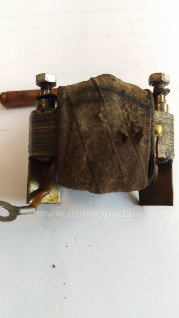

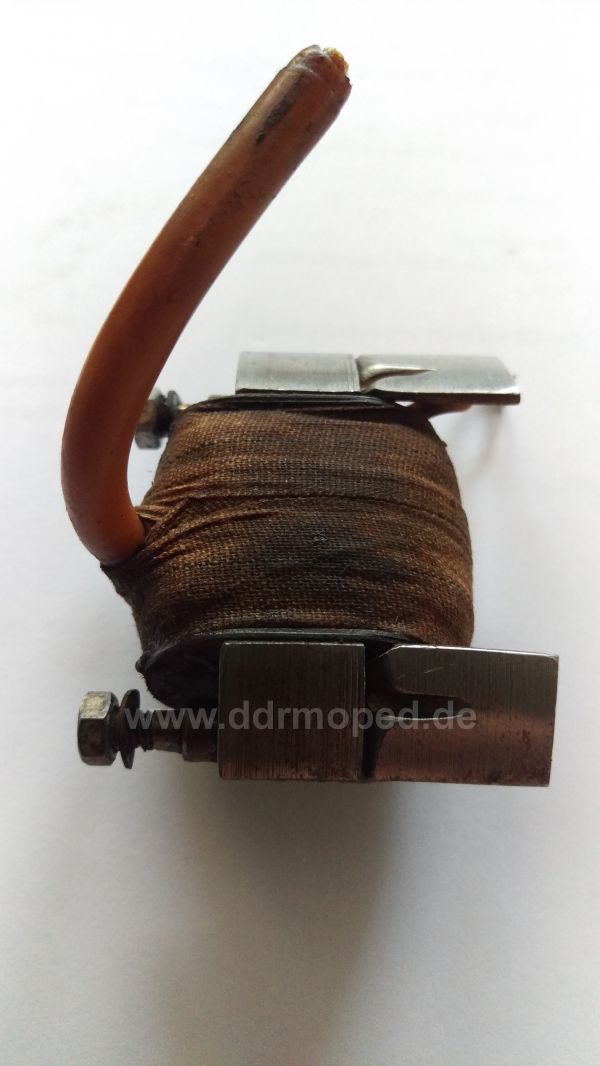

Spule vorher (die Ansichten sind nicht genau übereinstimmend, ich glaube aber man kann alles erkennen)
Diese Spule war in der Sekundärwicklung hochohmig (40 kOhm), bitte fragt mich nicht, ich zitiere hier Texte - keine Ahnung davon... sad.gif

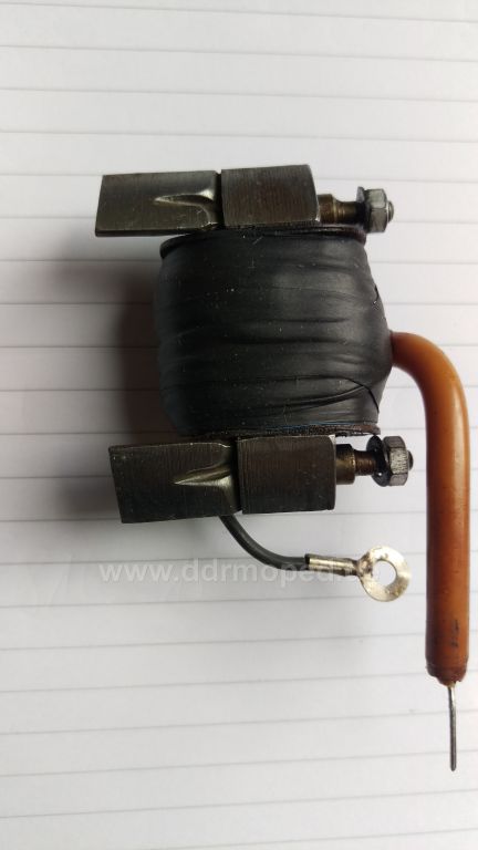

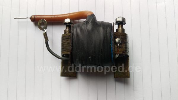

und hier die beiden Ansichten der neu gewickelten Spule

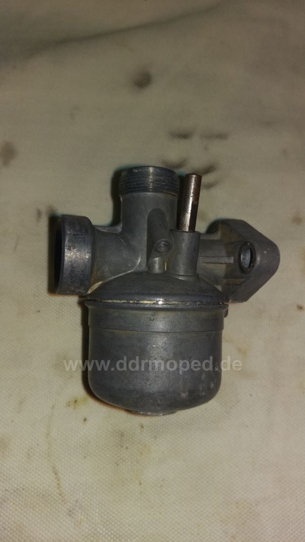

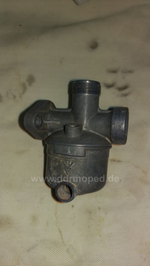

So, nun zu meinem Getüfftel...
Frage ???: Zur Motornummer 596219 (Ersatzmotor, eingebaut) und Nr. 660109 ("Originalmotor", defekt) gehört doch der Vergaser, oder? Der war bei beiden dran...(Die Bilder zeigen den derzeit ausgebauten und noch nicht gereinigten Vergaser vom "Originalmotor", Schmutz is dran und Teile fehlen wink.gif )
Nach den zwei Bildern kommt noch ne Frage...
