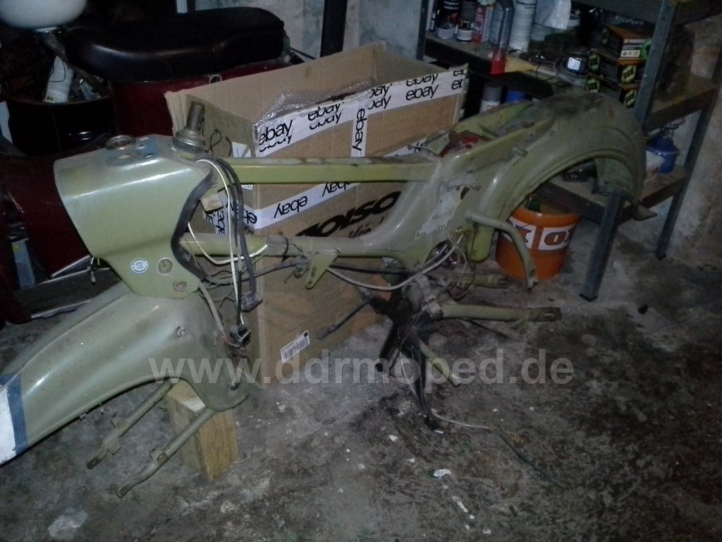

Ich wollte auch mal einen "Auf/" Zusammenbau mit Euch teilen.
Ja warum Ratte und Wieso?!
Ganz einfach. Vor ein paar Jahren hab ich vom Kumpel ein Habichtfragment bekommen (Damal war noch ein wenig mehr dran als jetzt. Der Tank ist nur jetzt nicht drauf. Da ist Er.). Was natürlich recht günstig war. Da ich es ein wenig schade finde wenn das gute Stück nur im Keller rumsteht, will ich Es rausholen. Der Gute wird fast ausschließlich mit Teilen zusammengebaut, die ich rumliegen habe bzw. insand gesetzt wurden von Mir.
Einen neuen satz Räder (Neue naben, V2A Speichen und Goldene Felgen. Hab ich noch von einem Anderem Projekt übrig.), Überholte Dämpfer (Nicht nur Lack sondern auch neue Dichtingen, Öl und ein 25mm verkürzter Endanschlag. Da hab ich ein paar Hülsen drehen lassen.) und größere Flügel bekommt Er auch noch.
Kurz und knapp, Fahrwerk, Bremsen und Motor werden gemacht! Kabelbaum wird einfarbig und ein Spezialumbau.
Hir mal ein Bild vom fragment...
Soweit alles ok. Batteriefach ist weg. Habe aber schon eins zum einsetzen da.
die ersten 14€ (Oder was das waren?) gingen schon in einen Satz Polyamidbuchsen thumbsup.gif

Nur soviel, der Gute ist noch nicht ganz Fertig aber man sollte es Erkennen ph34r.gif rolleyes.gif
