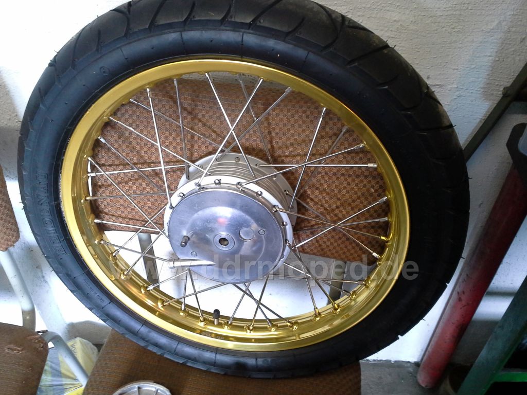

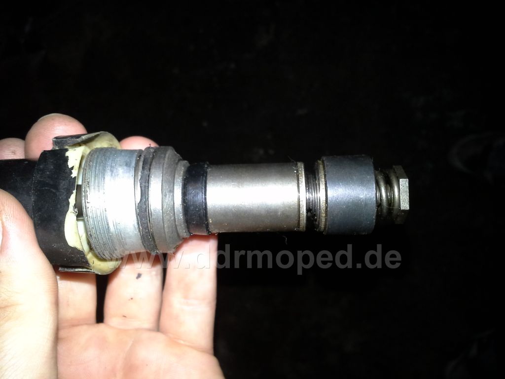

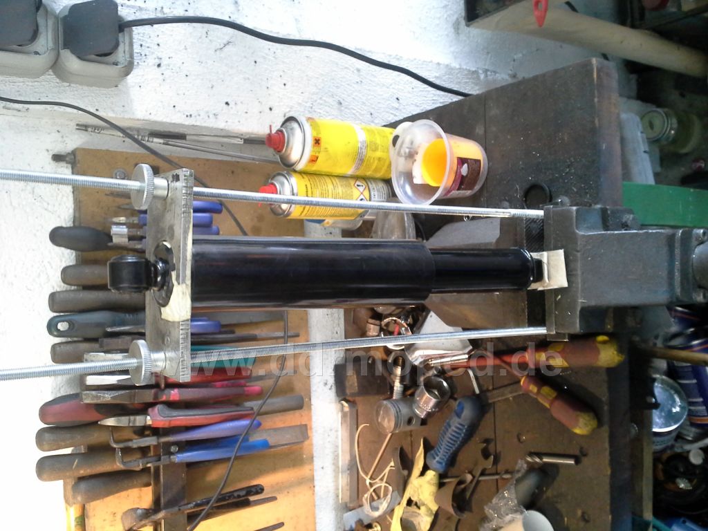

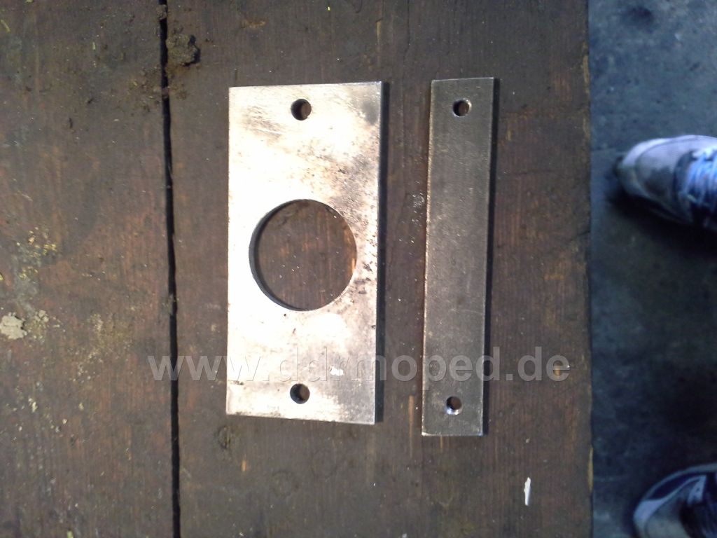

Die Vorrichtung zum Dämpfer drücken...

Bin gespannt wie die goldenen Felgen dann so wirken, gold ist immer eine gewagte Farbe- bin gespannt...
Ist vielleicht nicht für eine Serienfertigung geeignet aber reicht erstmal.
Wenn auch mal jemand in den Genuss kommen sollte, der simmerring ist 19x10x7 und öl (bei mir mit zusätzlichem anschlag) 56ml.
Normal sollten es so 60 sein. Auf einer Seite wo auch mal jemand berichtet hatte, meinte er sogar was von 54ml beim normalem Dämpfer blink.gif
Find ich bissl wenig. Wäre ja ärgerlich wenn man dan einem "leerhub" hat...
