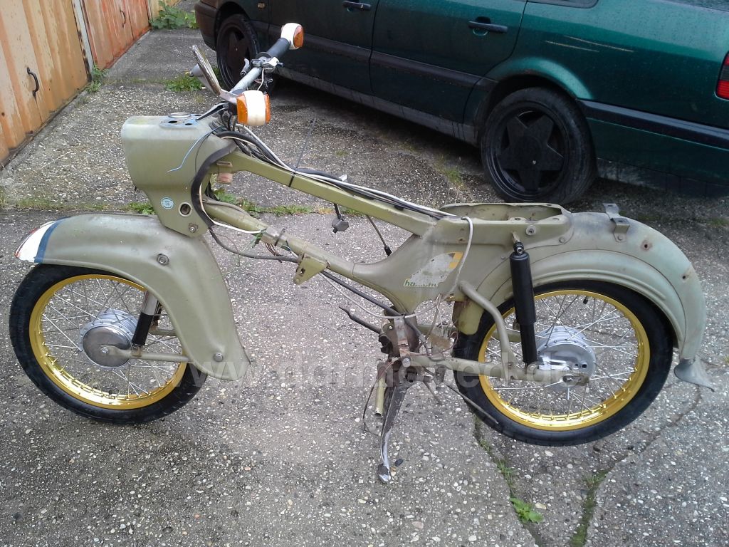

Naja diese auspuffe mit der dicken blase sind in sachen Leistung nich pralle... also erwarte da nich allzu viel. Entweder du lässt einen bauen oder du fragst bei ein paar Tuning Firmen nach ob die was richten können. Zudem muss der Rest (Zündung, Vergaser sowie der Zylinder an sich) auch stimmen sonst bringt dir der beste Auspuff nichts. wink.gif
Meine Schwalbe rannte damals mit nem AOA wie die sau. Die Tüte kommt auch an den Habicht dran.
Die sieht zwar richtig Ratte aus, aber rennt. Da hab ich nur den Auslass etwas breiter und höher gemacht, 75 auf der geraden war kein Thema. Da kahm sogar mein Kumpel mit seiner /2´er kaum hinterher laugh.gif Aber am Berge hatte Er mich dan wieder. Bin echt auf den 5K gespannt. Irgentwann wird daraus dan ein 63´er.

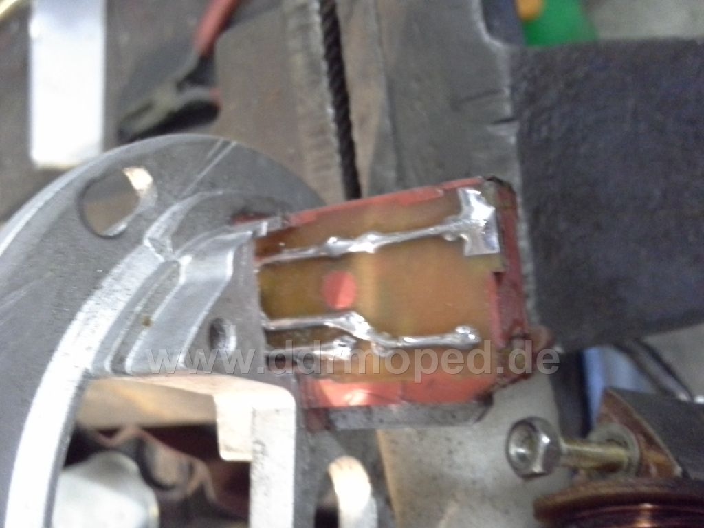

Wiederstand ändert sich auch wenn man mit dem mangneten drüber geht.

Gerade gestern Abend erst habe ich ebenfalls drei defekte Zündergrundplatten der Elektronikzündung repariert, neu verdrahtet, überlötet und so wieder voll funktionstüchtig gemacht. thumbsup.gif
Ich habe dafür 1mm Kupferdraht genommen, bis rüber zu den "Anschlußstellen" durchgezogen und komplett verzinnt. Hinterher habe ich die "Flickstelle" dann wieder komplett mit Kunststoff vergossen. Dafür habe ich ein paar Kabelbinder mit einem Sturmfeuerzeug erhitzt, abschmelzen lassen und den flüssigen abtropfenden Kunststoff dick auf die Platine und die Lötstellen tropfen lassen, bis alles rundum wieder schön zugekleistert und dicht war. Hinterher noch etwas glatt gefeilt, nochmal durchgemessen und dann eingelagert. smile.gif
Zwei alte defekte Grundplatten habe ich noch liegen, wo ich nach den gemessenen Widerstandswerten aber davon ausgehe, dass da Teil-Spulen des Impulsgebers im Popo sind, also wohl irreparabel. sad.gif
Geschrieben am: 19.06.2015, 17:41
Beiträge: 4434
Ja klar, Epoxidharz geht sicher noch besser.
