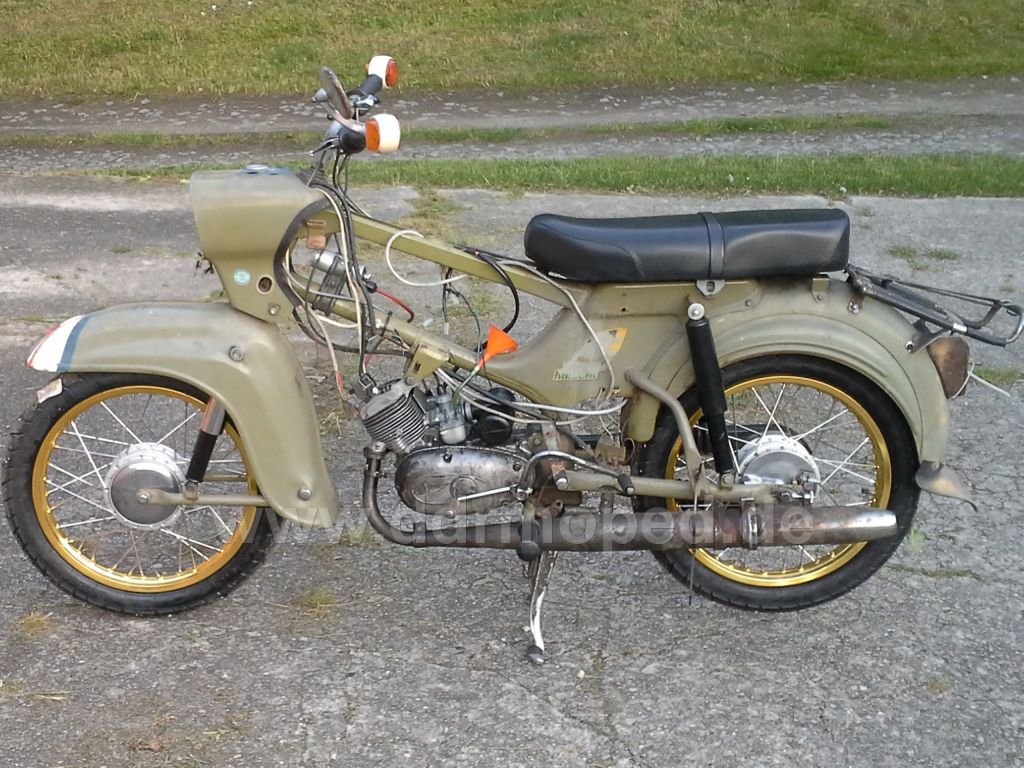

Aber Alltagstauglicher sind die Edelstahlfelgen... Oxidiren nicht, bekratzen nicht gleich und sehen auch top aus.
Dafür, dass der Vergaser (18mm) nicht weiter Eingestellt wurde (Drangebaut wie er Da lag),
Also im Leerlauf läuft der Motor noch etwas dünne. Bei Teillast passt das schon soweit.
Ab dem Mittlerem Drehzahlbereich nimmt Er das Gas schlagartig an und geht auch wieder schnell Zurück. Aber wie tzum Teufel kommt der Auspuff da richtig Drunter ohne das der Kicker immer Dagegen haut? blink.gif

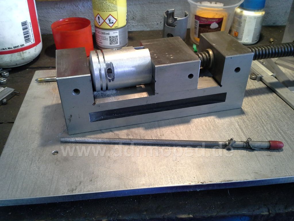

Sag mal, nimmst du da etwa für deine Kolbenfenster-Experimente einen nagelneuen Kolben? ohmy.gif
Hast du nicht irgendwelche alten ausgelutschten Kolben, die du erstmal probeweise verstümmeln kannst, bis du weißt, ob und wie es überhaupt läuft?
Ich hab alte Kolben in sämtlichsten Größen da. Die bleiben aber u.A. zur Kontrolle der Kanalkanten erhalten.
Bei meiner Simmi hab ich einen Kolben von LT drinne. Da die Jungst aber den Ringstoß nichtmehr versetzen (Nebenauslässe), hab ich mir ein M2 Gewindebohrer beschafft (Die Steigung ist allerdings etwas größer als von einer Speiche. Ein Gewindebohrer mit der selben Steigung hätte das 10 Fache gekostet.) und mit einer Speiche den Stoß selber versetzt. Normal sind die Stifte eingepresst, das Gewinde hält allerdings Bombenfest.
Simson_Cruiser
Geschrieben am: 25.06.2015, 08:57
Beiträge: 560
Mitgliedsnummer.: 5186
Mitglied seit: 10.02.2012
schwalbe rider
Geschrieben am: 25.06.2015, 10:21
Beiträge: 3347
Mitgliedsnummer.: 1859
Mitglied seit: 01.02.2009
Soll ja noch Fahrbar sein!
Hab ja nurnoch den halben Fw...

QUOTE (subfossil @ 26.06.2015, 10:48)
