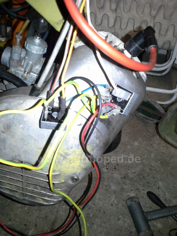

Gleichrichter sind da. Aber mit der Hitzewelle zur Zeit wird nicht unbedingt Viel.
Jedenfalls konne ich meine Schaltung mit den Gleichrichtern und den zwei Spulen Testen.
Um das mal so zu Erläutern. Auf der Gp sind zwei 42 Watt Spulen verbaut. Bei einer hab ich das Massekabel auf eins vom Gp-Kabelbaum gelegt (Hab ja einen Anschluss über). Das Andere ist noch normal dran. Ich hatte ebend Bedenken, dass es die andere Spule "Laden" könnte und man so einen Kurzen hat. Da ich ja die Masse wieder über das Fahrzeug legen will.
Das hab ich jetzt Testen können und es Klappt. Eine H4 leuchtet im Standgas schon fast komplett _clap_1.gif
Jetzt brauch ich nurnoch Spannungsregler...
Gibts. Wird aber mit ca. 20€/ Stk. auch nicht Billig. Ich brauch zwei. Die gehen nur bis 70 Watt. Also wird die Spannung von jeder Spule getrennt Geregelt. Das kommt dan mit an den jeweiligen Gleichrichter dran.
Wichtig ist das Ganze weil die Spannungsspitzen ohne Verbraucher bei 30V liegen. Mein Kondensator geht nur bis 21V. Theoretisch gesehen würde es den Kondi entweder bis 30V laden oder Den zerhauts. Problematisch ist es dan, das es einen die komplette Beleuchtung Durchfeuert wenn man den Motor ohne Licht startet. Und die Halbleiter haben eine Sperrschaltung die Verhindert, das sich der Kondensator entlädt. Quasi nach Wochen wenn man es vergessen hat, kann Es passiren dass es Dunkel wird. Soll ja nicht so sein!

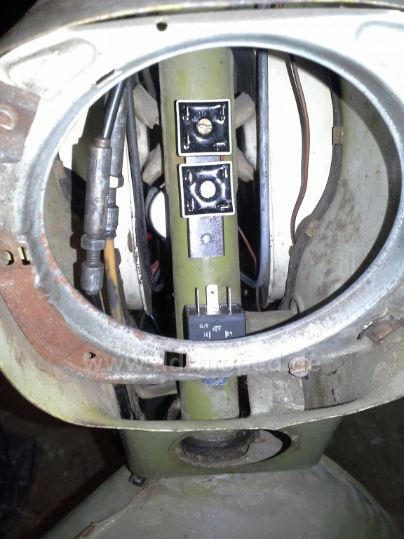

Geschrieben am: 02.07.2015, 01:21
Beiträge: 3347
Mitgliedsnummer.: 1859
Mitglied seit: 01.02.2009
So soll es mal Aussehen.
Oben die Gleichrichter und unten der Blinkgeber.
In die Gewindebohrung dazwischen kommen noch die Spannungsregler. Sicherungen werden Leitungsicherungen mit Flachsicherungen werden.

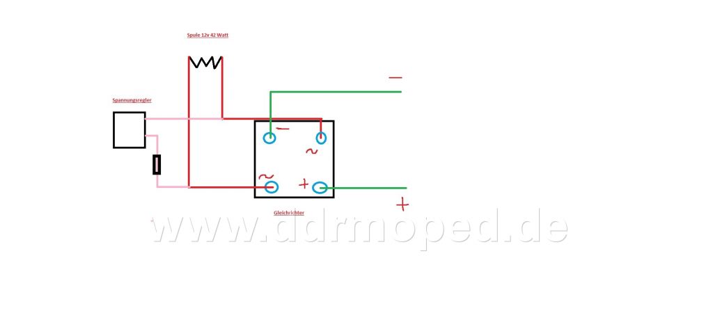

Geschrieben am: 19.07.2015, 15:09
Beiträge: 3347
So sieht die Schaltung aus. Wie Sie eigentlich sein sollte aber nicht geht. Bei beiden Spulen und Gleichrichtern und Reglern nicht. Einen defekt würde ich so Ausschließen. Mit einer gleichstrom quelle 12 (PC Netzteil) geht es. Leider macht es ja auch nicht mehr als 12v... Ich könnte höchstens nochmal mit einem Akku vom Akkuschrauber versuchen. 18v hat der gute.
Villeicht könnte es ja auch klappen, wenn ich noch eine Gleichrichterdiode vor den Regler klemme... Nur den Regler!

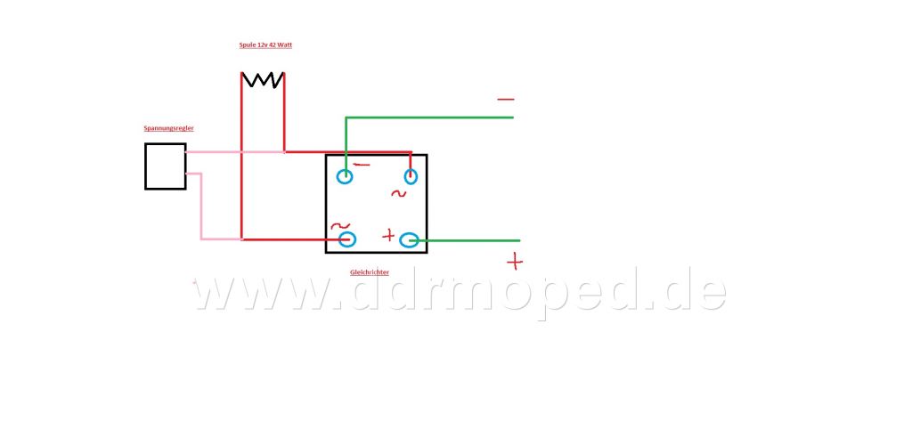

schwalbe rider
Geschrieben am: 19.07.2015, 15:11
Beiträge: 3347
Quasi so:

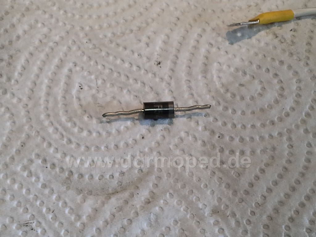

Geschrieben am: 19.07.2015, 17:09
Beiträge: 3347
Na wer sagt es den... eine diode und (warum auch immer?) Und schon geht es _clap_1.gif
Schön unter 14v. Jetzt wird das ganze noch mit einem verbraucher getestet um zusehen ob auch genügend saft ankommt. Die diode ist nur für den test! Für den betrieb kommt eine für 10A oder so...
