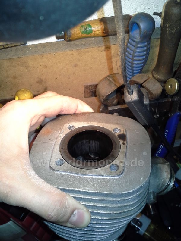

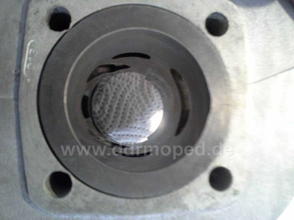

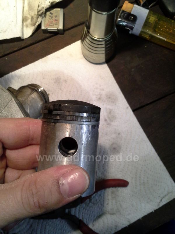

Hatte einen "kleinen" fresser gehabt. Bin aber noch auf Arbeit und wieder Heim gekommen thumbsup.gif

Hab den Mist schnell verschliffen und jetzt heißt´s wieder Feuer frei ph34r.gif laugh.gif

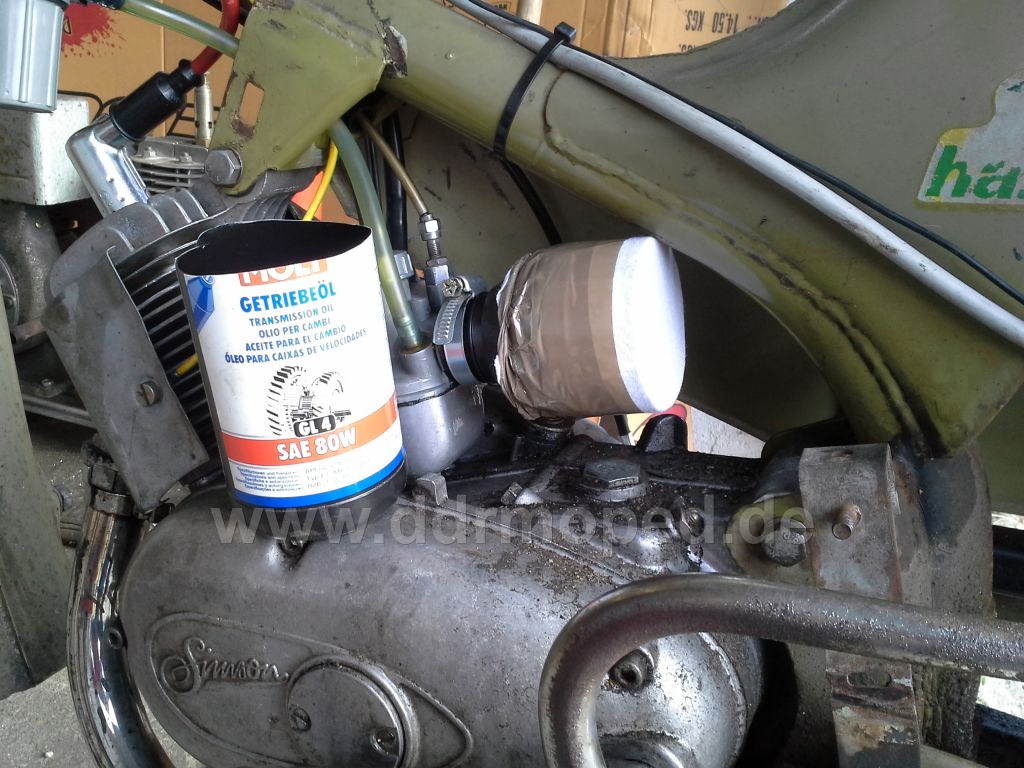

Verbaut habe ich den Auspuff mit dem dickem Mittelteil und einen 18mm Vergaser (Den, den Ich mal wären der Ausbildungszeit aufgerieben hatte. Ist etwas schwierig das ding Abzustimmen). Um es mal so zusagen, wenn Er in den Resobereich kommt (Recht weit oben da der Krümmer bis aufs letzte gekürzt ist), zieht der wei Sau thumbsup.gif Klingt auch schon echt Böse. Aber irgentwie gibt es da noch ein Problemchen. Bei einer gewissen Drehzahl will er mal garnicht ziehen. Quasi mitten im Leistungsbereich bricht die Leistungskurve schlagartig ein. Im 1. und 2. kann man mit viel Vollgas noch darüber hinausdrehen. Aber im 3. ist bei 70 schluss blink.gif Dabei kann man das gute bis ca. 60 (+) im 2. drehen lassen...
Mit einem 3-5cm längerem krümmer könnte man bestimmt ein noch besseres Anschlussverhalten beim Schalten erreichen hmm.gif
