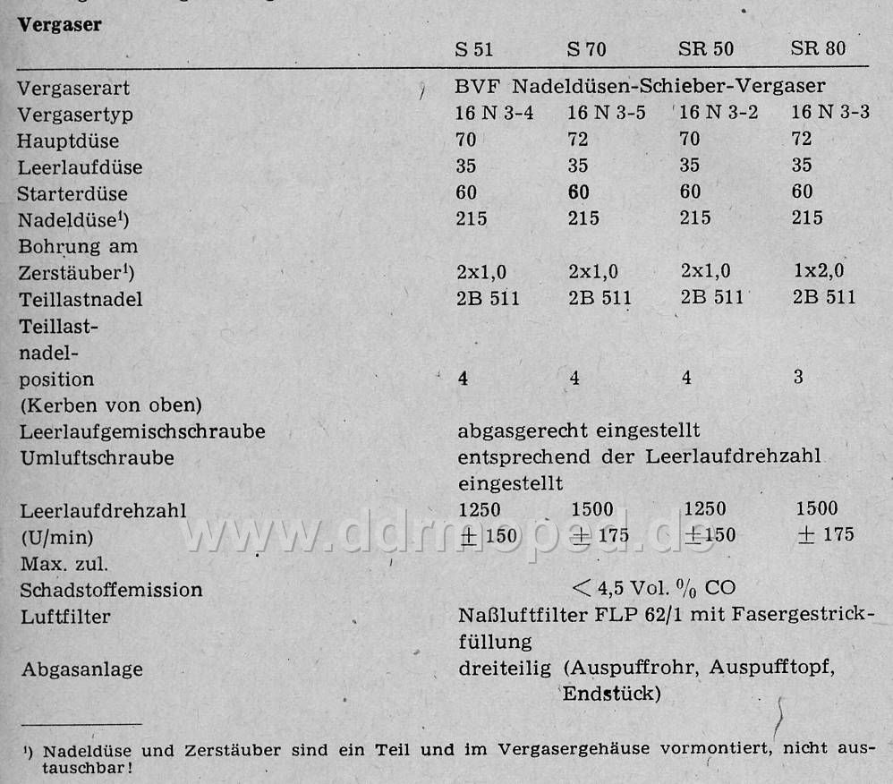

In der Reparaturanleitung ist die Funktion des 16N3 ausreichend beschrieben:
Geduld ist etwas, was einem weiterbringt. 1986-2016 Der Roller wird 30Mein Fuhrpark: SR 50 CE (neues Projekt)Meine 51er 1 Mifa Universal (510); 1 Mifa Klappi (904) und 2 schöne Diamantfahräder.... Gruß Ralle
