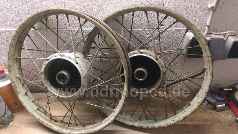

Stahlfelgen bekomme er ebenfalls. Später kommen auch noch Heidenau-Reifen drauf.
Leroy
