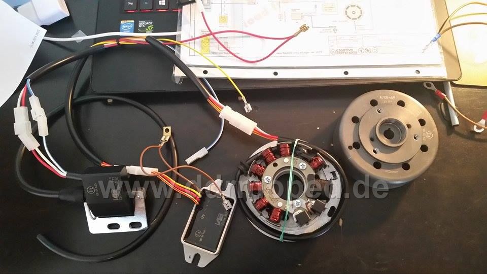

Ich freue mich einfach jetzt über mehr Licht und ausbleibene Probleme
Nebenbei möchte ich erwähnen das der Unterscheid zur Powerdynamo nicht zu klein ist.
Zwar sehen alle Bauteile gleich aus, aber im Detail sind sie sehr verschieden.
Ich kann von der Verkabelung her sagen das mir die PD bis jetzt besser gefällt.
Wer genau wissen will was anders ist, kann gerne fragen. Ich würde eine Liste machen.

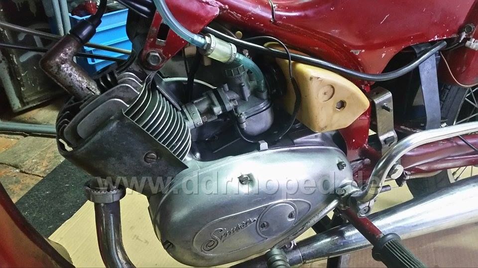

Es ist vollbracht. Alles eingebaut, Birnen getauscht, neue Kabel gezogen. Danach Zzp auf 1.5 vor OT. Er springt nach einem halben Tritt sofort an, läuft ruhiger und irgendwie auch entspannter.
Alle Lampen gehen. Man sieht nur an der Verlegung des Źündkabels das etwas neu ist. Darum kümmere ich mich noch. Genau so wie um das Massekabel am Motor.
Leroy

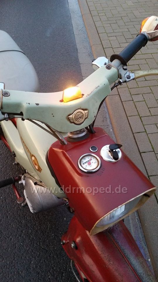

Standlicht

Sehr schön!
Ich sage mal so, VAPE hat schon seine Vorteile und der gigantische Lichtpegel ist auch nicht ohne...
Ach so:
Nachts vielleicht nicht das Parklicht an machen sonst ist ja gleich wieder Tag laugh.gif

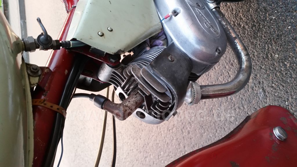

erstmal das Massekabel schöner versteckt und schöner isoliert

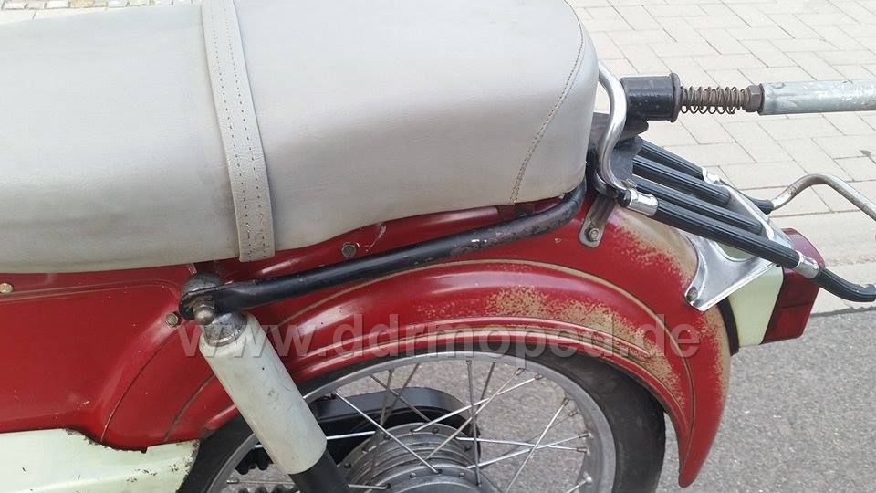

Ich habe eine Anhängerkupplung in einem Tausch bekommen.
Diese war schwarz-matt überlackiert . Das habe ich abgebeizt. Nun sieht sie authentischer aus.
Mir wurde mal gesagt der Aufbockgriff passt nicht mehr wenn eine KUpplung verbaut ist. Aber siehe da, es geht biggrin.gif

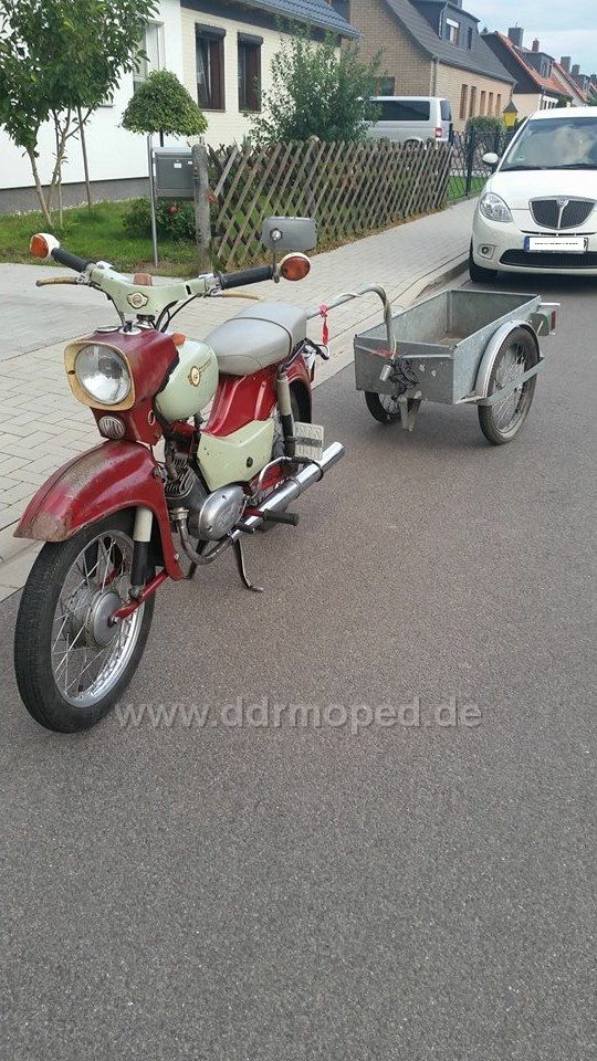

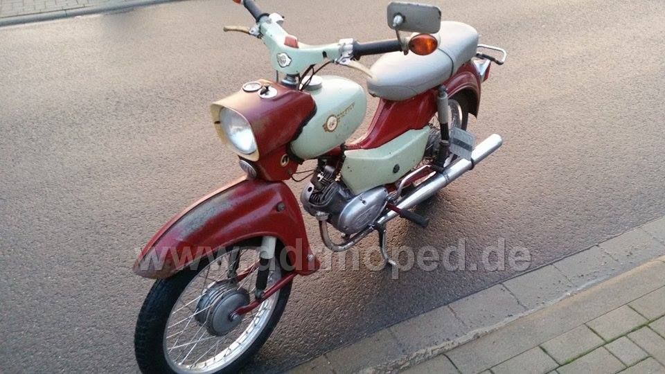

Hier mal das Gespann.
Ich brauch noch eine Steckdose. Wer eine hat, kann sich gern melden.

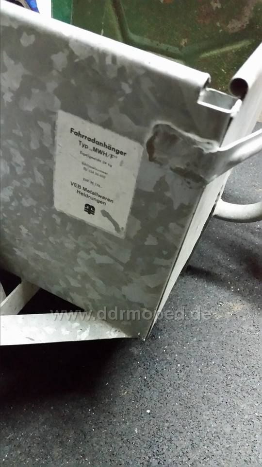

Der Anhänger ist nebenbei komischerweise ein Fahrradanhänger laut Aufkleber.
Jedoch ist alles auf Mopedbetrieb umgerüstet.

hier der Aufkleber. Ich würde sehr gern komplett legal unterwegs sein.Ich weiß dasman den Anhänger eintragen müsste bzw mindestens einen Mopedanhänger fahren sollte. Nur finde ich den Anhänger zu schade um ihn nur stehen zu lassen.

Geschrieben am: 25.09.2015, 22:06
QUOTE (leroyak471947 @ 25.09.2015, 18:54)
Du hast den Aufbockgriff ja auch falsch herum montiert. Außerdem machst du in dieser Stellung den Sitzbankbezug kaputt, weil die Sitzbank bei Belastung immer hinten anstöst.
Mach dir alternativ lieber einen seitlichen Aufbockgriff wie er auch am Spatz verbaut ist ran.
EDIT: Die von mir gemachte Aussage ist falsch, Aufklärung in meinem nächsten Beitrag.
