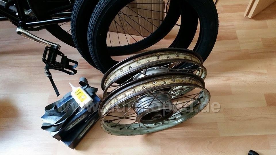

Es gibt immer etwas zu tun. Ich habe nun Stahlfelgen hier und dazu gleich neue K30 und Schläuche.
Nur leider ist die eine Nabe eine von alten Vögeln. Kann ich diese trotzdem in meinen Star bauen. Ich würde ungern deswegen alles ausspeichen und umspeichen müssen.

Wichtig ist, dass du die richtigen Bremsankerplatten zu den Naben verwendest, ansonsten kannst du die Felgen so verwenden.

Felgen sind fertig. Onkelgartzi hat mir die eigentlichen Naben des Stars eingespeicht. So passt alles.
Nachdem kein Laden mit alten Speichen einspeichen wollte, hat sich dessen auch Herr Gartz angenommen.
Ergebnis is super geworden. Die Speichen sind noch im super Zustand.
Zu verbauchte hätte ich auch nicht dafür genommen und lieber neue gekauft.
Ich finde die Felgen viel passender, auch wenn ein Felgenring verlebter ist als der andere.

leroyak471947
Geschrieben am: 03.10.2015, 13:48
Beiträge: 613
Mitgliedsnummer.: 8120
Mitglied seit: 27.04.2015
die hintere sieht besser aus.

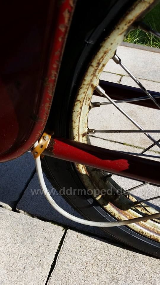

kleines Detail

QUOTE (leroyak471947 @ 03.10.2015, 13:48)
Ich hätte da wohl wahrscheinlich die angeweste Felge wegen dem optischem Eindruck nach hinten genommen und die bessere nach vorn.
Geschrieben am: 05.10.2015, 22:02
QUOTE (leroyak471947 @ 03.10.2015, 14:49)
kleines Detail
Der Bremsbowdenzug muss Innen an der Schwinge vorbei laufen nicht außen!

Danke Jörg, wird natürlich dann noch nach innen gelegt.
