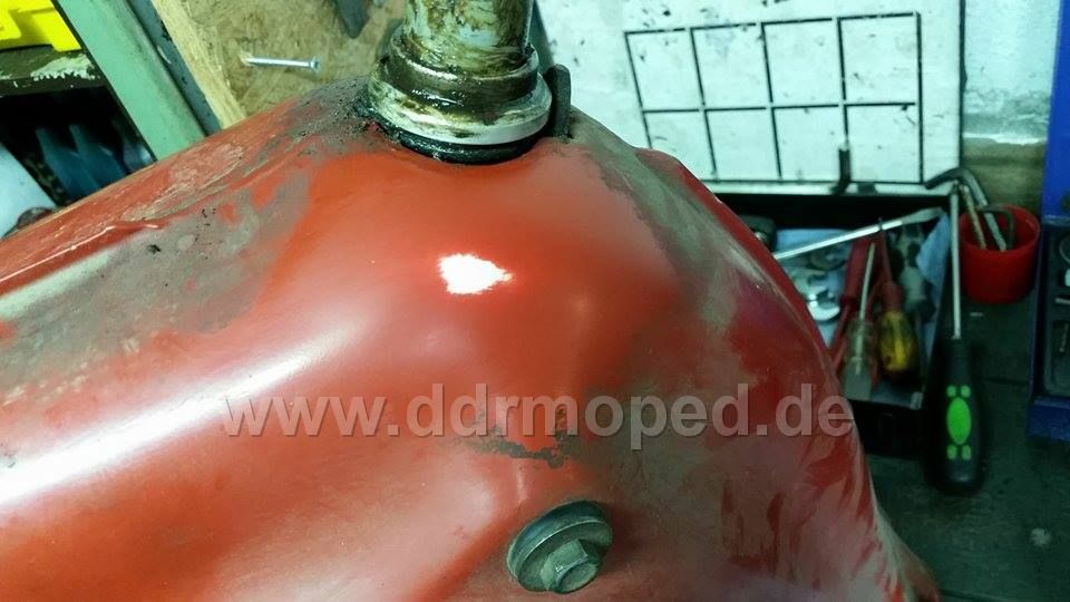

Hier der besagte Koti.
Leider nur 1k Grundierung drunter.

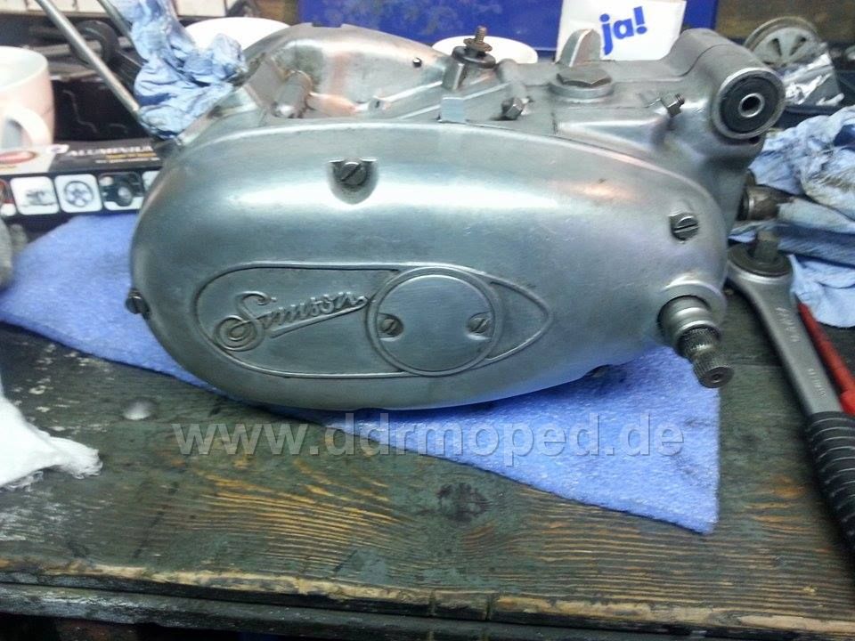

Motor ist grundgereinigt und leicht anpoliert.
Soll nicht zu stark glänzen.
Kickerwelle muss neu da verbogen.
Dazu auch noch neue Lager und Dichtungen. Der Rest passt.
Lief ja auch schon.
