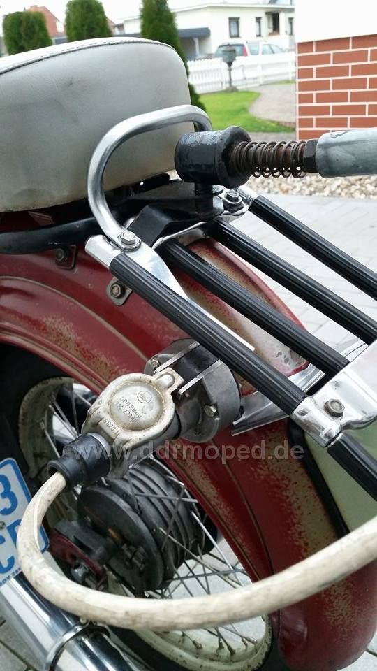

Mfg Nico

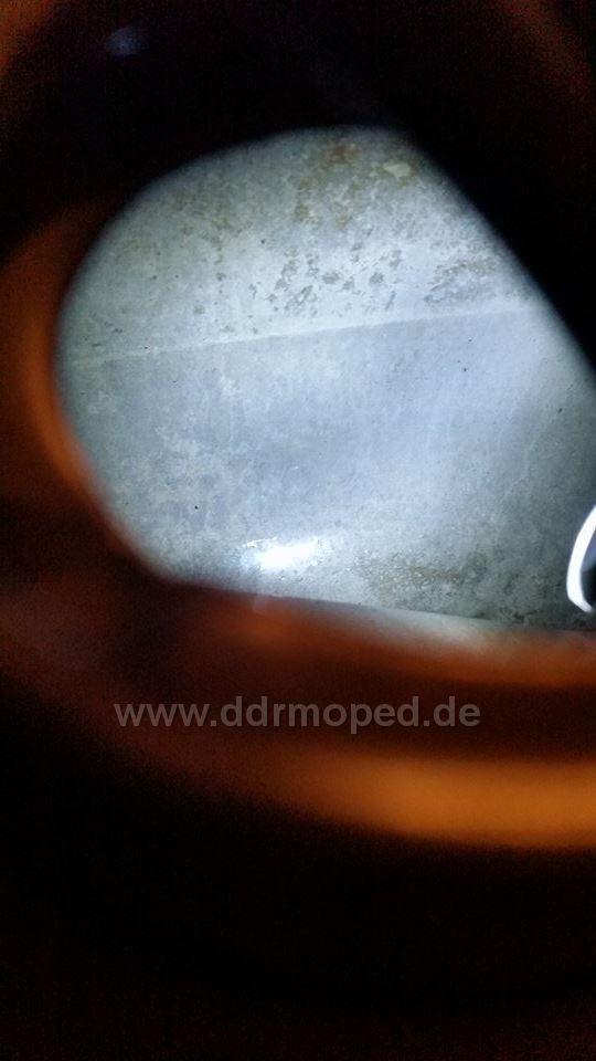

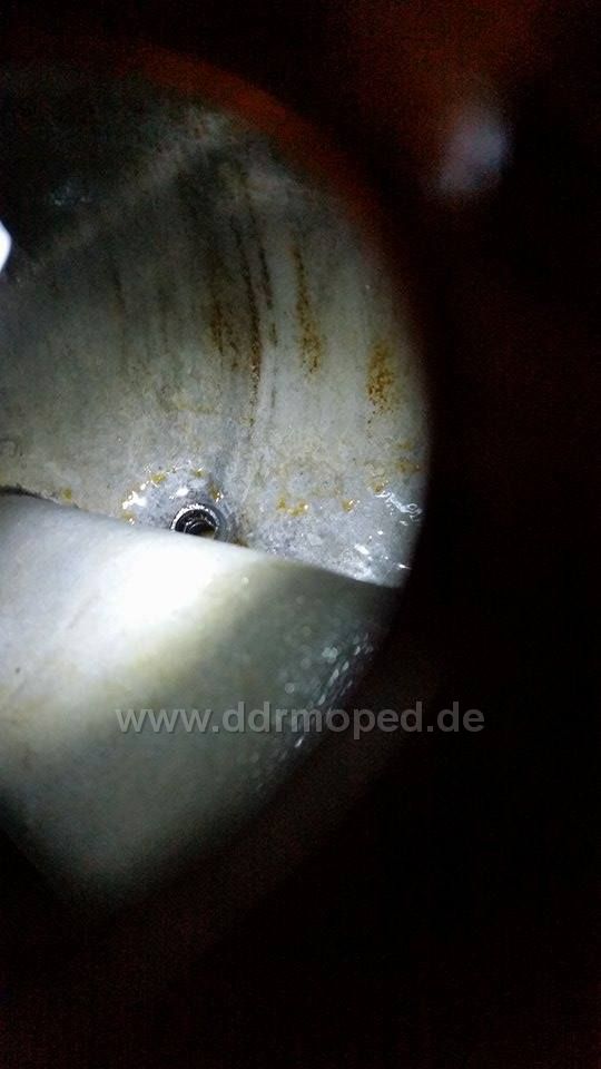

Da ich so langsam alle Mopeds winterfest mache, wollte ich den Tank des Strs nochmal ordentlich entrosten.
Beim ersten und zweiten Versuch blieben immer starke Rückstände. Ich kann mir bis heute nicht erklären warum. Klappt sonst genau so auch immer. Kochenes Wasser, eine Packung Zitronensäure und Zeit. Danach mit Öl auschwenken und später Sprit rein.
Diesmal ist das Ergebnis schon besser. Nur die eine Wand ist leicht braun.
Die braunen Tropfen und Rückstände sind nebenbei vom Grillanzünder, mit welchem ich gespült habe.
Leroy

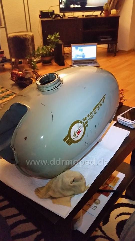

Nach der Prozedur den Tank von außen noch etwas aufgehübscht.
Er ist seit heute Nachmittag auch wieder auf dem Star.

Geschrieben am: 21.12.2015, 15:51
Beiträge: 4434
Der Tank ist innen doch o.k.
Sauberer muß der nicht sein, glaube ich.

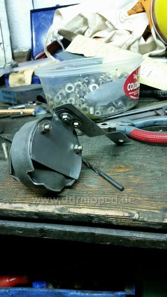

Ich habe mich heute mal endlich um eine Befestigung der Steckdose am Star gekümmert.
Ziel war etwas dezentes und schnell tauschbares.
Hier meine Lösung:
eine dicker Streifen Blech mit einem Halter dran. an diesem Halter ist dann die Steckdose.
Gummi schützt vor Nässe.

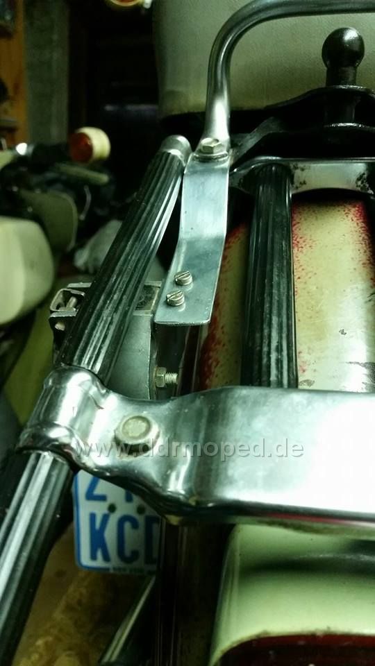

leroyak471947
Geschrieben am: 28.12.2015, 18:06
Beiträge: 613
Mitgliedsnummer.: 8120
Mitglied seit: 27.04.2015
Das Blech wird einfach an einer Gepäckträgerschraube mit angebracht.
Mehr nicht.
