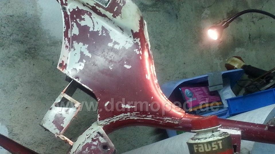

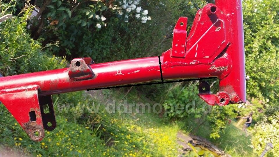

Es sieht an sich gesehen wirklich nicht so schlimm aus, aber im zusammengebauten Zustand fällt es einem an 2 Sachen auf. Der Koti is zu nah am Krümmer und der Keder am Tank sitzt zu weit ab.

Ich denke den Spätsommer über könnte ich damit noch fahren wenn der Rahmen sich biegen lassen will.

Ich würde den Rahmen noch fahren, bis du einen passenden gefunden hast. Der Sachswolf hat auch einen Knick im Rahmenrohr und keine Probleme damit.
Vor allem denke ich auch nicht, dass du beim richten das Rohr wieder völlig gerade bekommst. Es wird immer etwas krum bleiben.
In der Stabilität sehe ich da keine Probleme. Wenn der Kotflügel nicht an den Krummer stößt und der Star sich sicher aufbocken lässt dann ist alles io.

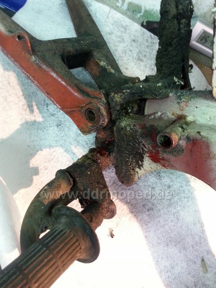

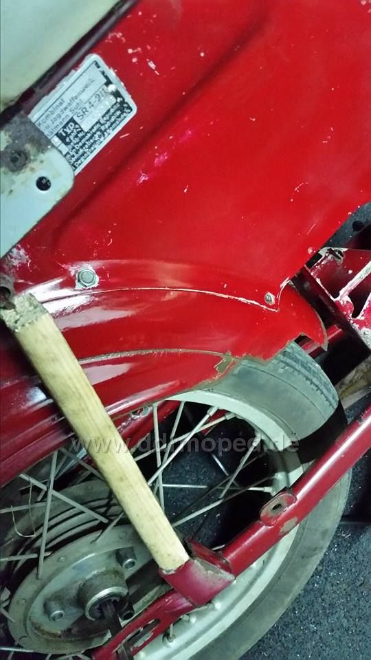

heute den Versucdh gestatert des Rahmen zu biegen. Um es kurz zu machen: er wandert ins Altmetal.
Durch das erhitzen ist eine Delle genau beim Knick entstanden und danach haben wir bemerkt dass das Steuerohr auch seitlich krumm ist. Also nix mehr wirklich zu retten. Ich flexe alles wichtige raus und schmeiße den Rest weg.
Ich habe dann heute auch gleich einen Ersatzrahmen bekommen. Onkelgartzi hier aus dem Forum hat noch einen halben Star mit 76 Austauschrahmen. Er sieht soweit okay aus. Nix grissen und alles gerade.

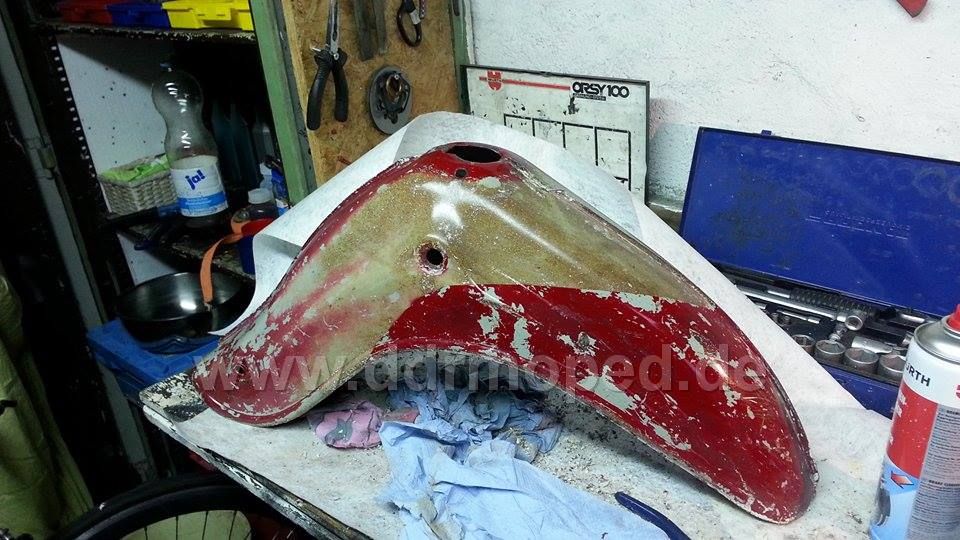

Nur hat der besitzer sich gedacht alles mit weißer Farbe einzusprühen xD
Also alles schön mit beize runter.
Ich habe auch gleich einen forderen Koti bekommen.
Dieser war auch schön weiß.

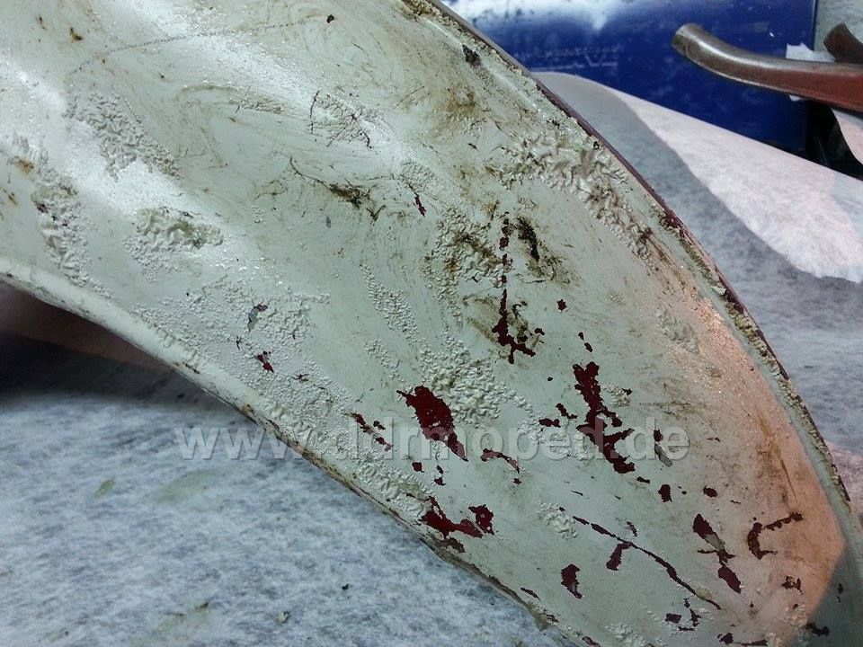

Beim abbeizen ist aber auf einmal der rote Lack mit runter gekommen. Darunter dann wieder graue Gruniderung. Dazu ist die Spitze Dunkerot ?!?
Eigentlich kommt doch bei normaler Beize kein eingebrannter Lack runter, ergo neuer Lack oder sowas.
Sieht jetzt auf jeden Fall trashig aus der Koti.
Aber besser als der andere im ganz falschem rot.
Wer noch einen schönen in schönem Rot hat, kann sich gern bei mir melden !

Hier ein Paar Bilder:
Koti vorher:
Leroy
Außen Pfui
Innen Hui

Hier danach xD

Substanz vom Rahmen,
Nur schön dreckig ^^

Hier nach der ersten Runde abbeizen.
Das ist echt ne scheiß Arbeit.
Es geht kaum was runter.
Tipps ?
Gerade die ecken stellen sich als Problem da

Das ist natürlich unschön mit dem Rahmen.
Man sagt ja, dass Abbeize den Originallack nicht mit anlöst. Leider hatte ich da noch kein Glück. Bei mir wurde immer der Olack angegriffen und dann wurde das Teil matt und unansehnlich.
Kotflügel findest du wie Sand am Meer. Der Rahmen sieht vom Lack her noch ganz gut aus. Unten wurde er schonmal nachgeschweißt (zumindest was man auf dem Bild da sieht).
MfG Rico

Ja Koti sollte kein Problem werden.
Ich halte mal meine Augen und Ohren offen ^^
Soweit wir es begutachtet haben, is da nix schon gheschweißt.
Ich mache die Woche mal alles sauber, dann gibt es bessere Bilder.
Is halt nur schade um den Koti.
Ich dachte unter dem weiß versteckt sich toller Lack.

Geschrieben am: 29.06.2015, 11:01
Beiträge: 4434
Das war damals noch kein moderner 2k-Lack, sondern gewöhnlicher Kunstharzlack (Alkydharz).

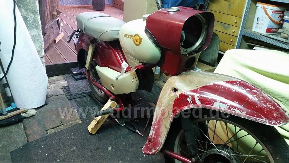

Hier mal alles zusammengesteckt um zu schauen wie die Farben passen.
Ich bin zufrieden.
