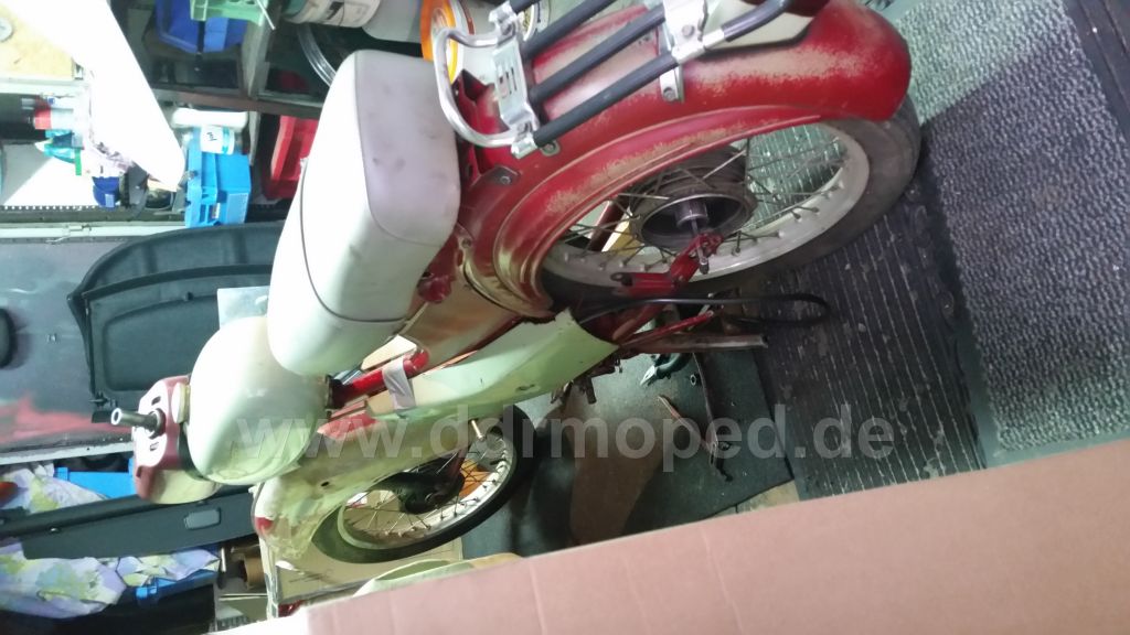

Leroy

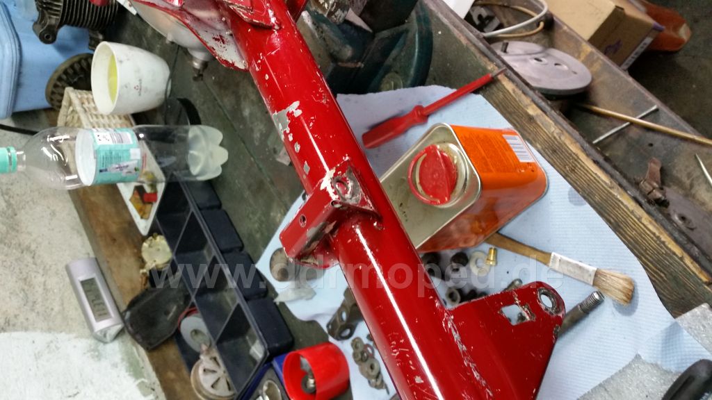

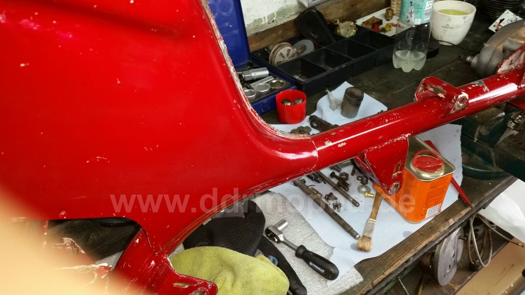

Gestern mal wieder weiter gemacht.
Es ist jetzt alles voll mit Owatrol.
Das Ergebniss ist echt gut geworden. Ich bin zufrieden.

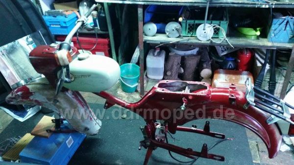

Weiter im Text.
Gestern den Zusammenbau begonnen.
Dabei ist mir aufgefallen das die Halterungen am Tank leicht versetzt sind und der Tank so ein ganz kleines Stück seitlich sitzt. Entweder einen Montagstank erwischt oder der wurde mal nachgeschweißt.
Originallack is aber noch drüber also eher Nummer1.
Ich habe jetzt gott sei dank alle Bautenzüge in grau zusammen.
Eines kann ich jetzt schon sagen:

Hier der Schwingenträger welcher schonmal alckiert wurde.
Der Lack ist sehr hart und wird deswegen drauf gelassen.
Sieht man ja eh nicht.
Owatrol kommt trotzdem drauf
