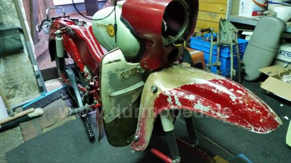

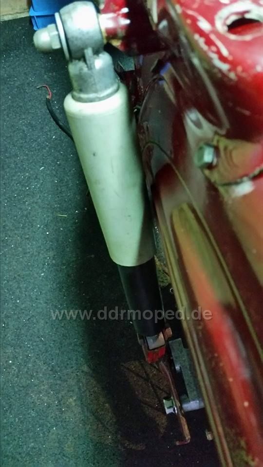

Ich hab ein kleines Problem.
Die Schwinge hinten sitzt eingebaut so schräg das der linke Stoßdämpfer leicht am hinterem Kotflügel sitzt.
Es könnten die alten Buchen sein. Aber ich denke nicht das die so viel ausmachen.
Ich werden mal neue reinmachen und dann gucken. Wenn das nicht viel hilft, muss eine neue Schwinge her. So ein Misst.
Wer dann eine für kleines Geld hat, kann sich gerne melden.
Sonst sind jetzt wie man sieht graue Dämpfer drin.
Kettenset ist sauber gemacht und auch schon drin.
Tank wird gerade zum 2ten entrostet.
Beim ersten mal hat die Zitronensäure nicht alles geschafft.
Leroy

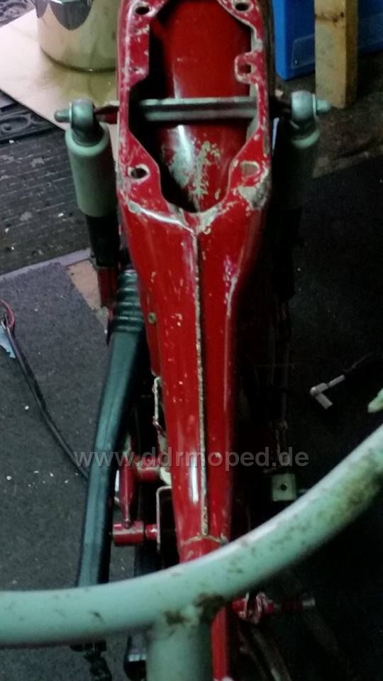

Hier kann man es leicht erkennen.
Auch der Dämpfer sitzt schräg.

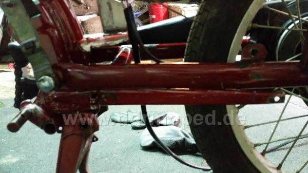

Der die Schwinge fast auf dem Auspuffhalter liegt hat mich schon sehr verwundert.
Scheint ja aber normal zu sein nachdem ich einige andere Fotos gesehen habe.

Geschrieben am: 05.08.2015, 14:51
Beiträge: 4434
Das kann Folge eines Sturzschadens sein, bei dem sich vielleicht Schwinge oder Rahmen verzogen haben.
Falls das nicht allzuviel ist, dann leg oben eine dicke 8'er Unterlegscheibe rechts unter den Stoßdämpfer und unten biegst du die beiden Laschen der Stoßdämpferaufnahme mit einer Kombizange nur leicht, vielleicht zwei Millimeter, nach links. Das kann manchmal ausreichen, dass der Stoßdämpfer dann keinen seitlichen Kontakt mehr zum hinteren Schutzblech hat und du damit fahren kannst. Ich kenne einen Fall, bei dem hat das so was gebracht hat.

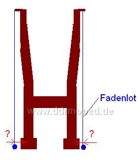

Falls das nicht hilft, dann solltest du dir mal die Hinterschwinge genauer ansehen und auf Verzug prüfen:
1) Kippel-Test, wechselseitig diagonal auf einer ebenen Tischplatte und
2) hochkant stehend mit einem senkrechten Fadenlot auf eventuelle Maßabweichungen, siehe => ?, unten in der Skizze.

Danke für diese ausführliche Beschreibung.
Ich bin mir sehr sicher das es die Schwinge ist.
Ausgebaut sieht man den leichten Verzug.
Die Schwinge war an dem Star wo auch der Rahmen einen Knick hatte.
Sicher hat bei dem Crash auch die Schwinge einen weg bekommen.
Der Rahmen ein Autauschrahmen.
Ich denke nicht das er das sein wird da dafür ja hinten schon alles sehr krumm und schief sein müsste.
Ich bekomme die Tage von einem Freund eine andere Schwinge.
Ich hoffe die ist gerade.
Schon irgendwie doof. Ich dachte ich habe einen guten preis gezahlt und am Ende sind Rahmen und Schwinge verzogen und der Koti musste auch neu.
Naja, manchmal hat man halt Pech...

Geschrieben am: 06.08.2015, 12:59
Beiträge: 4434
Notfalls kannst du die Schwinge auch wieder richten.
Bei der ist das möglich und nicht so ein Akt, wie z.B. beim Rahmen.

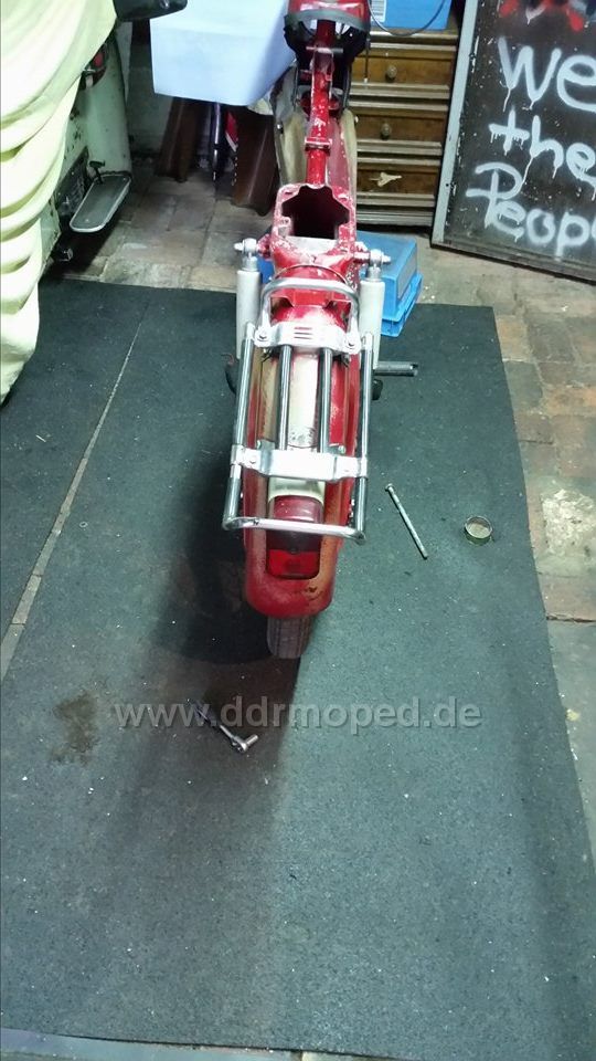

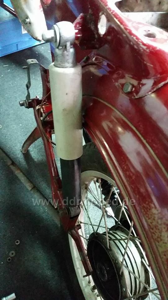

Ich habe heute mal eine andere Schwinge getestet.
Dabei ist mir aufgefallen das meine wirklich etwas krumm war.
Das habe ich gerichtet.
Trotzdem sitzt sie nicht ganz gerade.
Das ist aber jetzt nicht mehr so dramatisch bzw kann ich damit leben.
Ich denke die Linie ist soweit ok.
Mit dem Kotflügel kann ich ja auch nochmal etwas richten.

leroyak471947
Geschrieben am: 06.08.2015, 21:21
Beiträge: 613
Mitgliedsnummer.: 8120
Mitglied seit: 27.04.2015
Linke Seite
Leroy
Außen Pfui
Innen Hui
leroyak471947
Geschrieben am: 06.08.2015, 21:22
Beiträge: 613
Rechte Seite
Leroy
Außen Pfui
Innen Hui

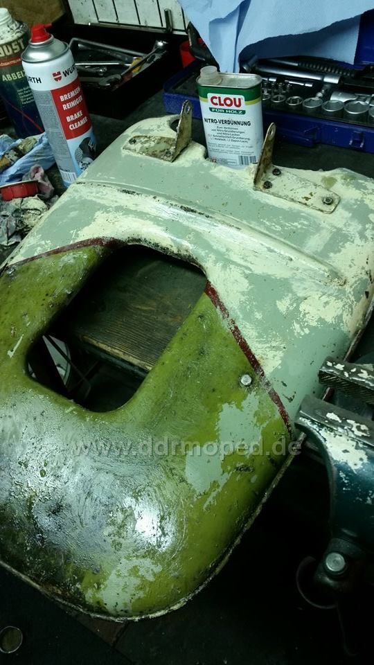

Achja und noch etwas bekommt der Star.
Das Blech wurde sicher zu Ostzeiten lackiert.
Der helle lack oben geht mit Verdünnung runter.
Das Oliv unten mit Abbeizer.
Darunter ist eine Art Tundragrau-
Ich dachte immer die waren nur weiß bzw heller als das hier.
Jedoch ist die Farbe beständig gegen Abbeizer und sieht auch original aus.
Wer kann dazu was sagen ?

Geschrieben am: 06.08.2015, 21:28
Beiträge: 613
Mal dranhalten.
Also mit dem Koti und dem derzeitigem Zustand des Bleches wirkt das alles echt super trashig biggrin.gif
Ich hole die Tage mal den alten Lack runter.
HAT jemand noch Halterungen für so ein Knieblech?
Am besten Original :=)

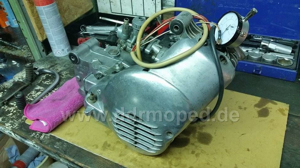

Neue Kickerwelle, Lager, Dichtungen, Bleche, Kurbelwelle und alles einmal eingestellt.
Zünndung ist auch schon drin und funkt.
Kerzenstecker muss ich noch tauschen.
Es kommt ein neuer rein den ich mit Salzwasser etwas bearbeite.
Das selbe mache ich auch mit den Schrauben für die Seitenbleche.
