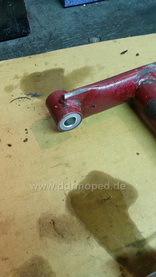

Heute nur schnell Buchsen eingespresst.

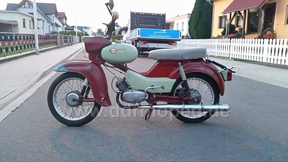

So sieht es bis jetzt aus.
Patinierter Krümmer und Blinker sind unterwegs.
Elektrik fertig.
Endlich einen passenden Kotflügel. Das Blau kommt noch weg.
Was meint ihr zum Abstand Krümmer/ Koti ?
Ich denke diesmal passt es.

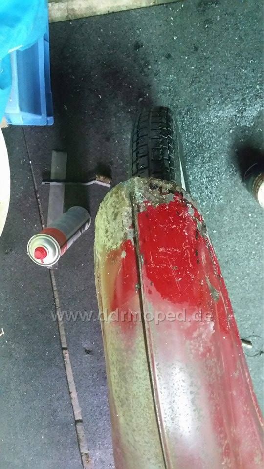

Geschrieben am: 24.08.2015, 20:14
Beiträge: 613
Mitgliedsnummer.: 8120
Mitglied seit: 27.04.2015
Ich habe alles abgebeizt und Salzwasser draufgeschmiert.
Zum Wochenende sollte die Spitze braun werden.
Danach wird alles mit Owatrol behandelt.
Leider war unter dem blau das Rot etwas lebendiger. ICh hoffe das gibt sich mit der Zeit.
Ich hab keien Idee wie man das anpassen könnte.
Meine eine Fußraste is nach hinten gebogen.
Am Träger is nix gerissen.
Wir versuchen es die Tage mal mit einem langem Hebel zu richten.

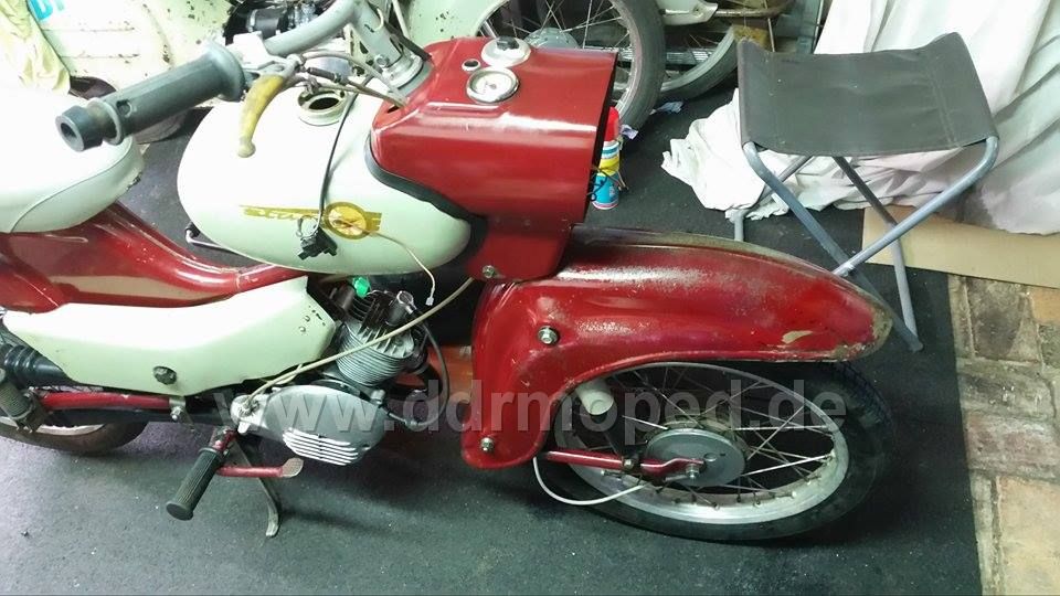

leroyak471947
Geschrieben am: 26.08.2015, 22:33
Beiträge: 613
Elektrik fertig gemacht.
Mit Hitze und einem Hammer hat es auch geklappt die Fußraste auf der linken Seite wieder in die richtige Posionen zu bringen.
Alle Bautenzüge sind jetzt grau und hängen drin.
Jetzt muss nurnoch der Tank richtig gesäubert werden und die Zündung eingestellt werden.
Der Schnabel vorn rostet sich schön in das Gesamtbild ein :=)
