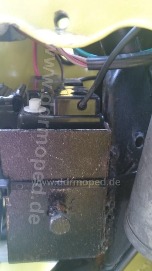

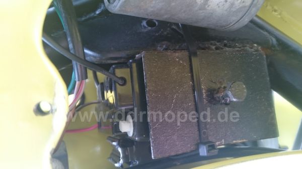

Geschrieben am: 26.06.2015, 17:10
Beiträge: 29
Mitgliedsnummer.: 7518
Mitglied seit: 16.07.2014
Hier steht Ihr das Problem...
Möööp *pop* Möööööööp
61er 125/3
Geschrieben am: 28.06.2015, 18:52
Ist ein Eigenbau. Der muss raus und was originales wieder rein.
Ich glaube, ich hab da noch was von der Schwalbe liegen. Ich schau die Tage mal.
ronin
Geschrieben am: 28.06.2015, 20:51
Beiträge: 29
Joa, das mit dem Eigenbaupfusch hatte ich ja bereits eingangs erwähnt... Hat mir ja keiner geglaubt...
Wenn du mal die Maße abnehmen und zwei drei Detaillierte machen würdest, wäre ich dir sehr dankbar.

Geschrieben am: 29.06.2015, 10:25
Beiträge: 4434
Kannst den Kasten auch durchaus erstmal drin lassen und damit weiter rumfahren, wenn es dich nun nicht wahnsinnig stört und alles prima funktioniert, denn schließlich wechselst du doch die Batterie im Schnitt nur einmal alle 4-5 Jahre.
Schmier bissel Farbe auf den Kasten drauf und gut ist. Du wirst sehen, in einiger Zeit ist dir der Kasten völlig Wurscht, du hast eine ganz individuelle Schwalbe und hast dir Arbeit erspart.
