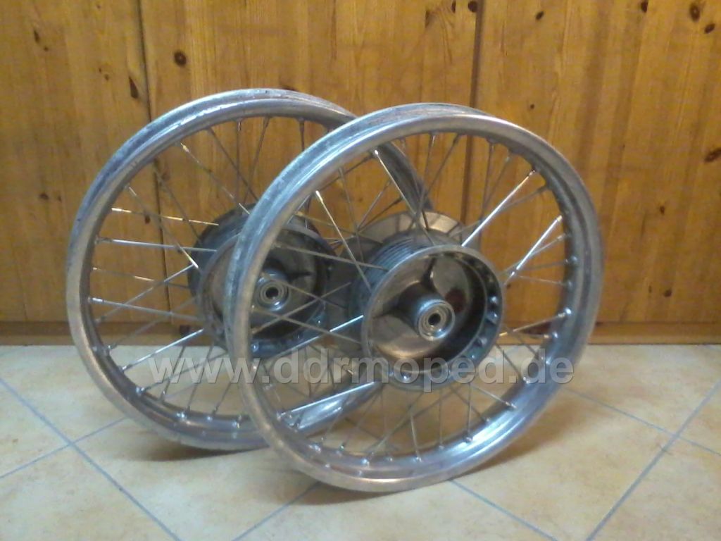

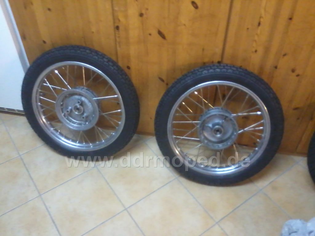

klaus30
Geschrieben am: 25.06.2015, 18:06
Beiträge: 2067
Mitgliedsnummer.: 4410
Mitglied seit: 27.04.2011
Und nach dem Zentrieren kamen samt neuen Heidenau Schlüchen noch neue K33 drauf:

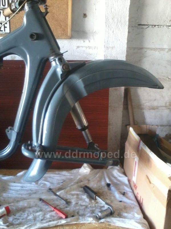

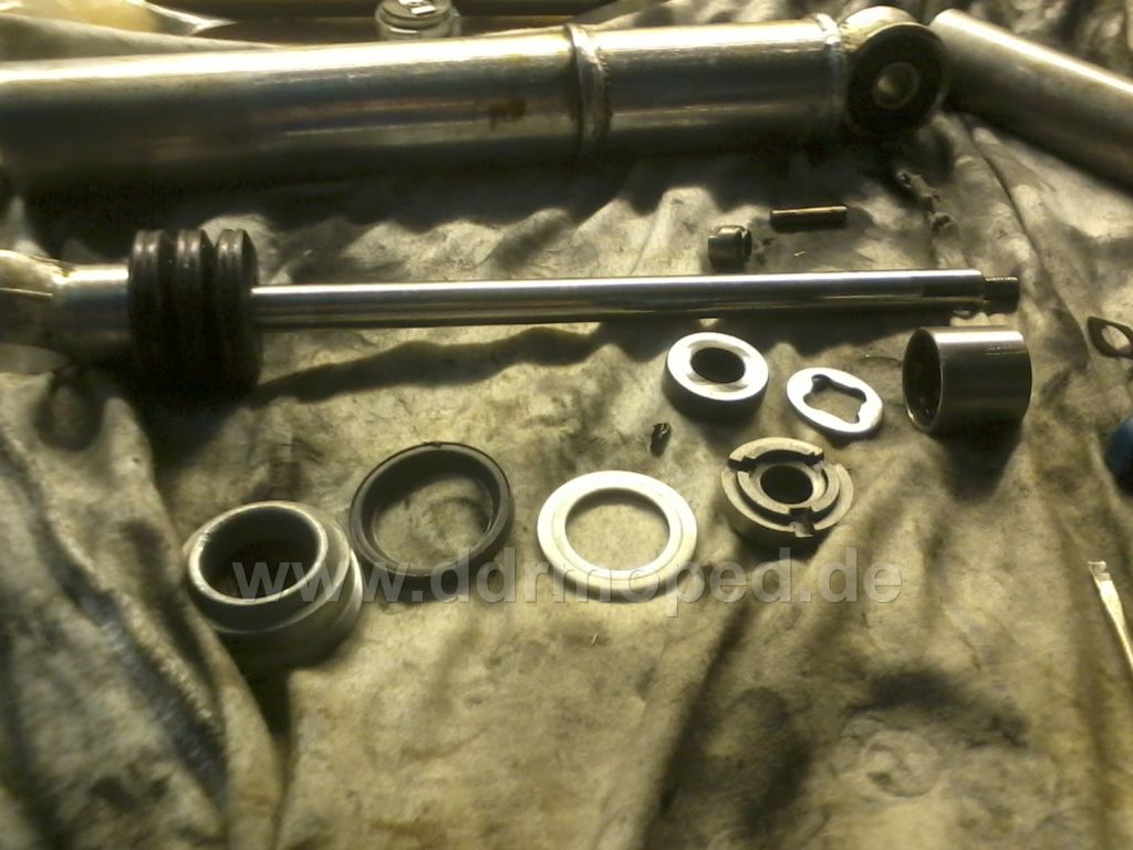

Und um die Vorteile eines Vollschwingesfahrwerkes nutzen zu können, bedarf es funktionierender Federbeine. laugh.gif
Also wurden die Federbeine alle gereinigt, mit neuen Dichtungen und neuem Öl versehen. Nach einer langen Einweichzeit mit WD40 und einigen vielen sanften Hammerschlägen ließ sich erfreulicherweise auch der rechte Verstellhebel wieder bewegen.

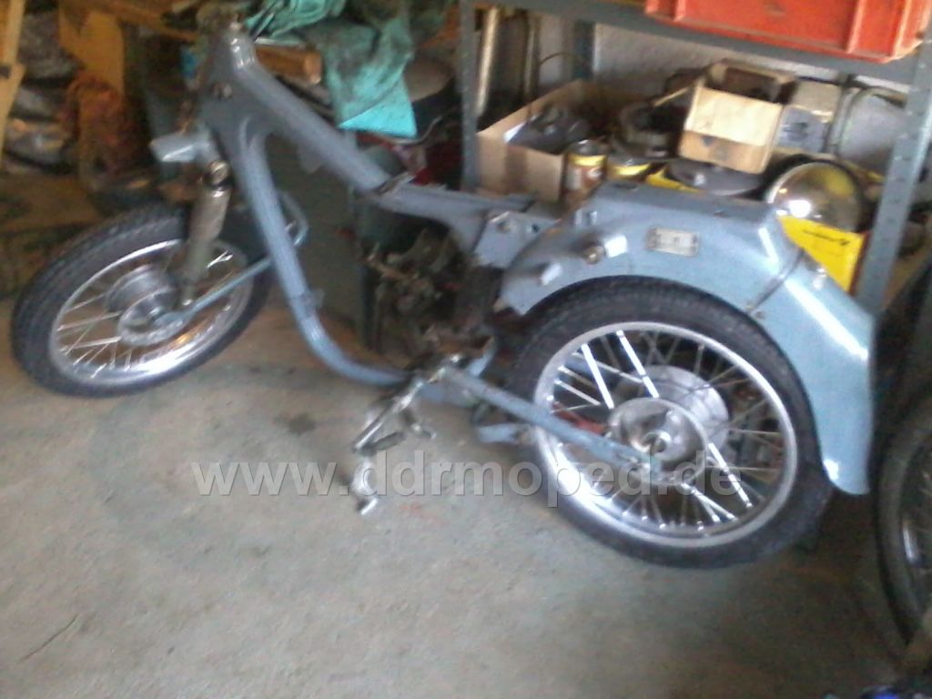

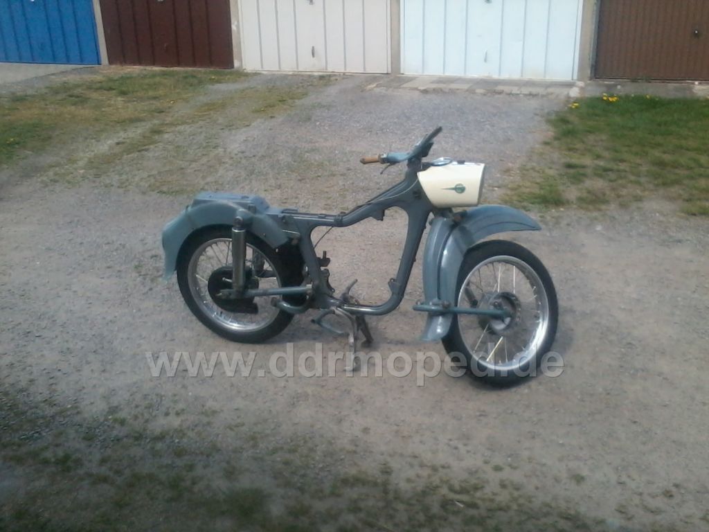

Zwischendrin wurde das Fotografieren leider bissl vernachlässigt. Den Rahmen habe ich aufpoliert, Schwingenbolzen frisch geschmiert, alles owatrolisiert und eben alle anfallenden Montagearbeiten wieder erledigt. Also hatte ich endlich wieder ein rollendes Gestell in der Garage und nicht einen rumliegenden Rahmen. _clap_1.gif

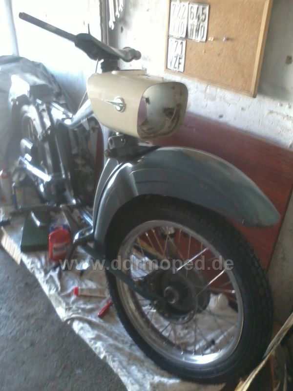

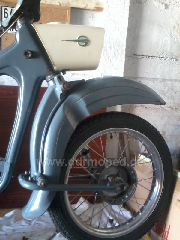

Und dann ging es endlich zur Montage über!
Durch Zufall war zu dem Zeitpunkt bei ebay grad ein farblich passender, komplett ungerissener und quasi beulenfreier Koti für vorne drin. Nach einigem Überlegen wurde er gekauft und fügt sich auch schön ins andere Lackbild ein:
klaus30
Geschrieben am: 25.06.2015, 18:17
Beiträge: 2067
klaus30
Geschrieben am: 25.06.2015, 18:18
Beiträge: 2067
Man erkennt wieder, was es mal war und hoffentlich bald wieder ist. cool.gif
klaus30
Geschrieben am: 25.06.2015, 18:20
Beiträge: 2067

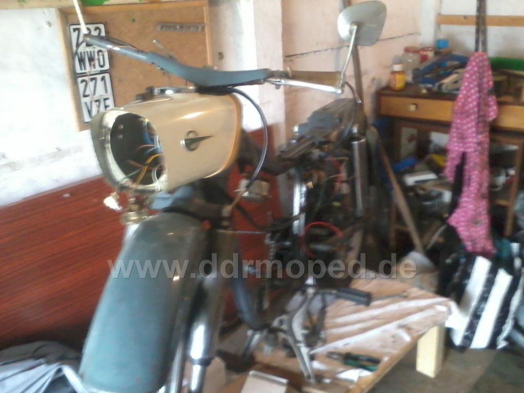

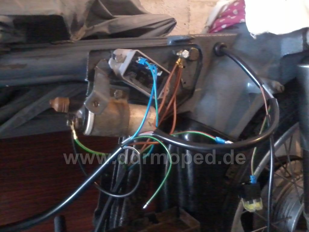

Ich habe aufgrund der heutigen Lichtpflicht und zur Betriebssicherheit der 6V Anlage ein paar Verbesserung eingebaut. Ingesamt wird die Lichtmaschine bisschen anders geschalten, ein 6V Vape Regler verrichtet seinen Dienst, dickere Querschnitte, alle Massepunkte miteinander verbunden, Umbau auf Flachsicherungen und Gel-Batterie. Später sieht man nichts davon und ich wollte gerne eine ordentlich fitte 6V Anlage, die Fahrerfahrungen werden es ja zeigen.

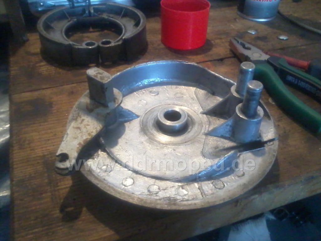

Nebenbei noch die Bremsen wieder flott machen:

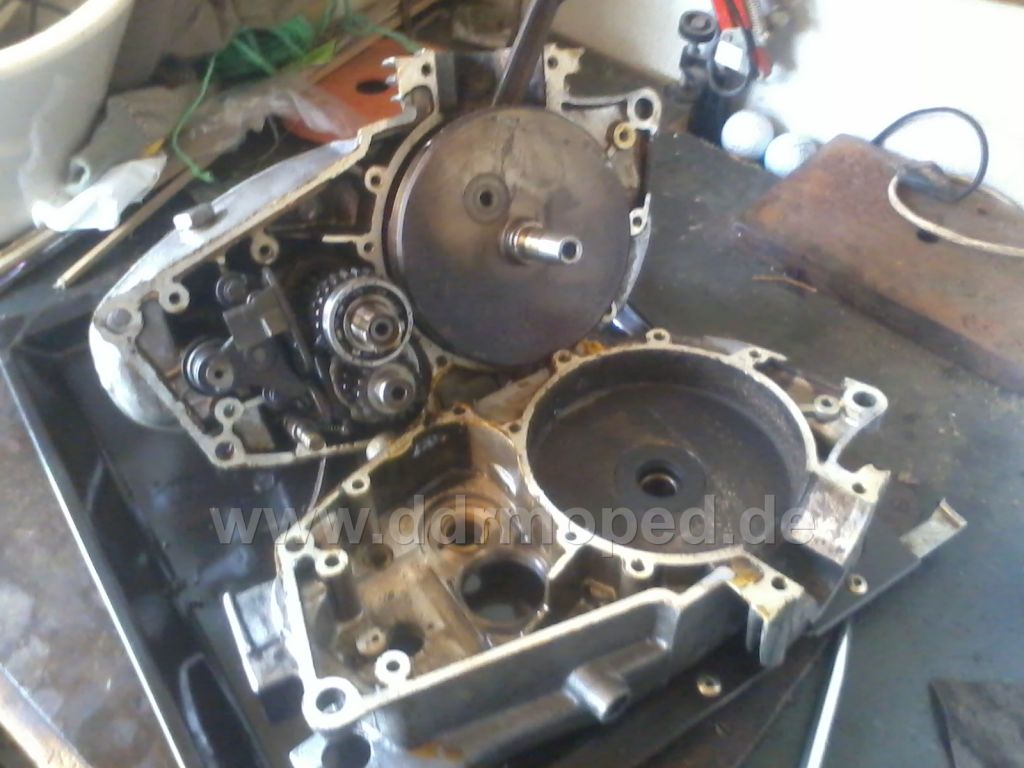

klaus30
Geschrieben am: 25.06.2015, 18:30
Beiträge: 2067

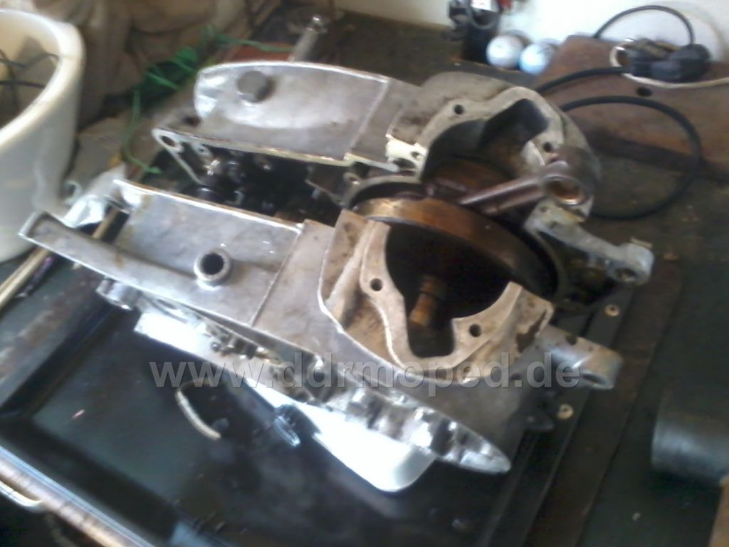

klaus30
Geschrieben am: 25.06.2015, 18:31
Beiträge: 2067
Und auf:
