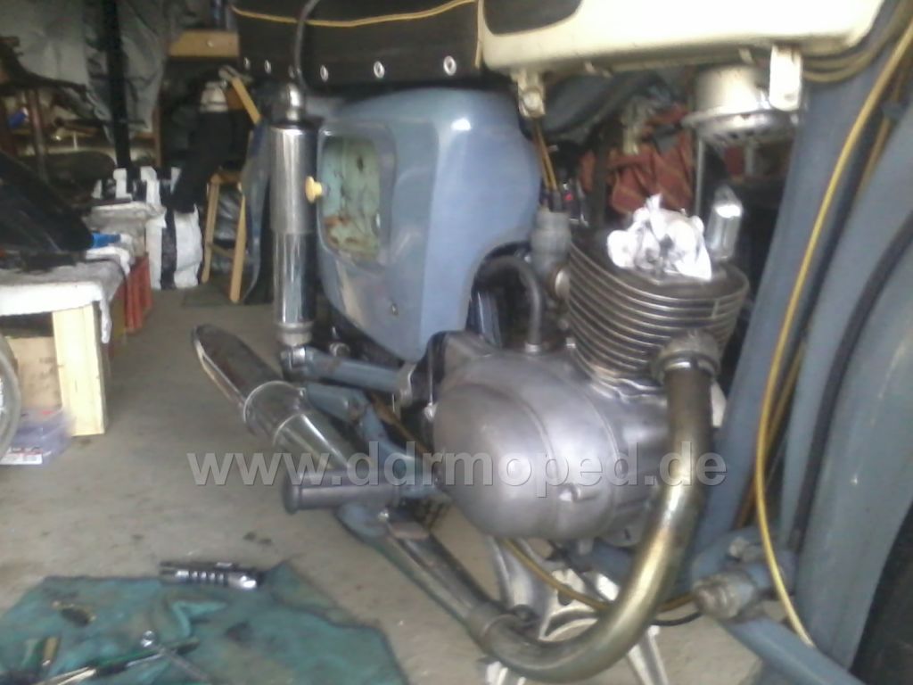

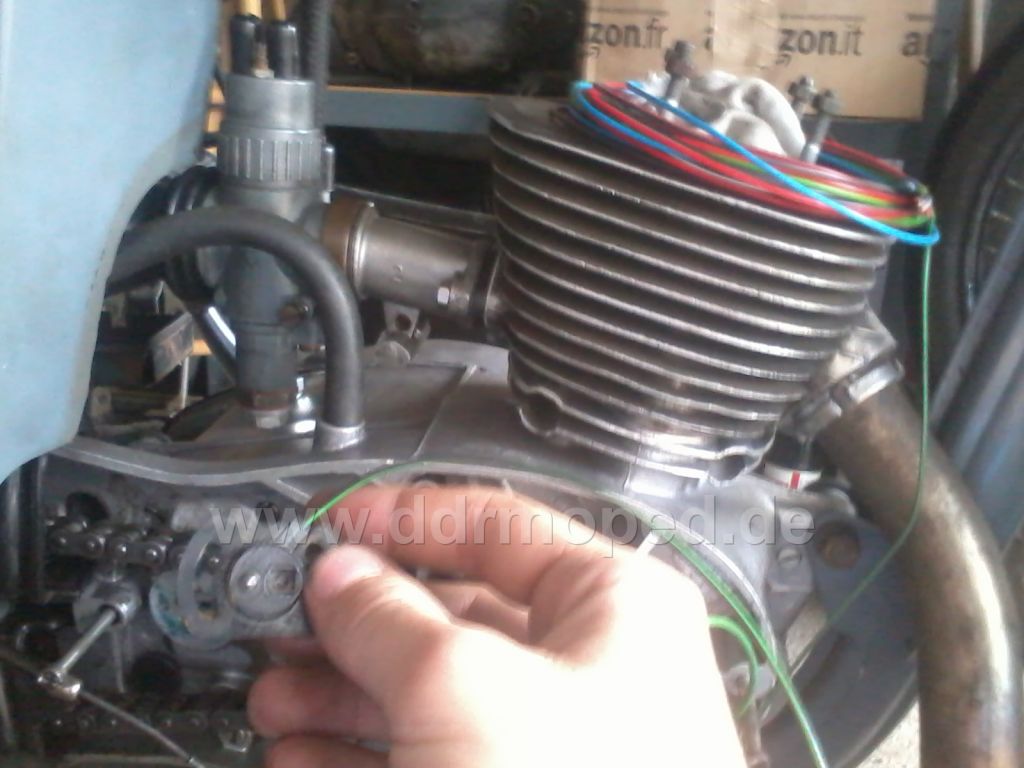

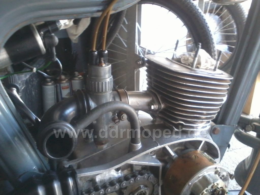

Also hab ich heute mal rangeklotzt und noch bisschen was gebastelt. Ich habe den Ansaugstutzen montiert, Vergaser ran, Seitendeckel probeweise drauf, Lima verkabelt, Gasgriff nochmal nachgebastelt (im Zuge der Bowdenzugmontage am Vergaser.. eine Friemelarbeit), Auspuff probeweise mal rangebaut und Teile gesucht.
Und Getrebeöl ist auch schonmal eingefüllt - bis jetzt alles Tropfenfrei thumbsup.gif

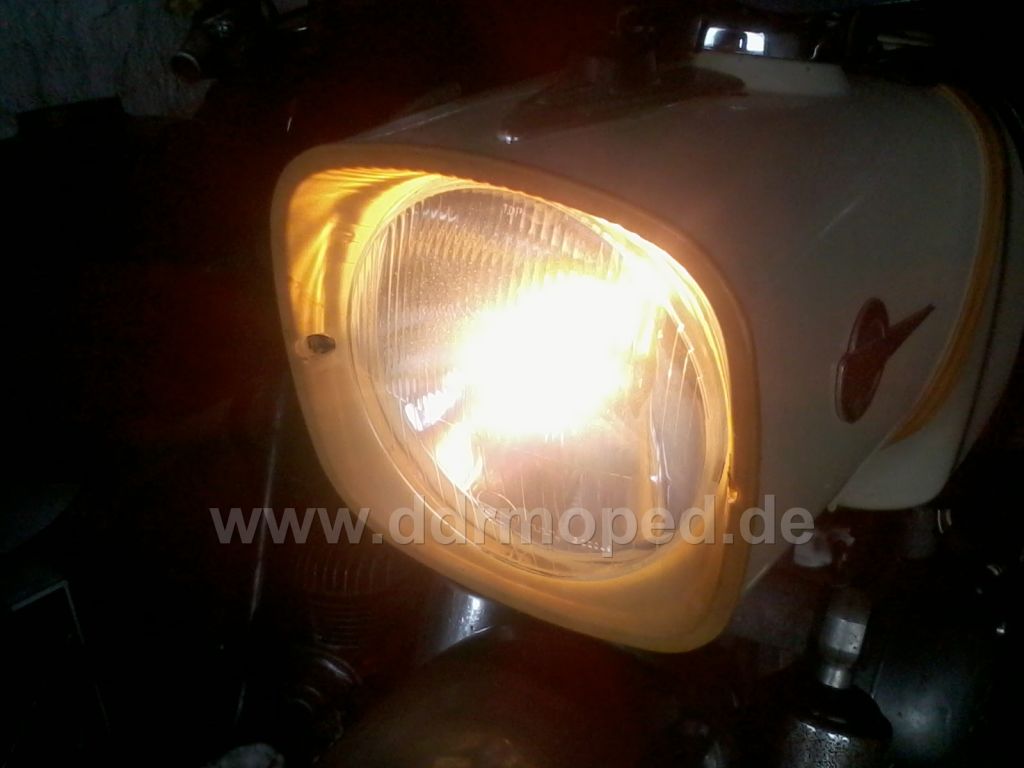

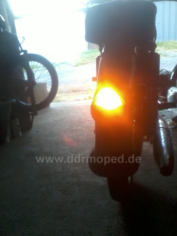

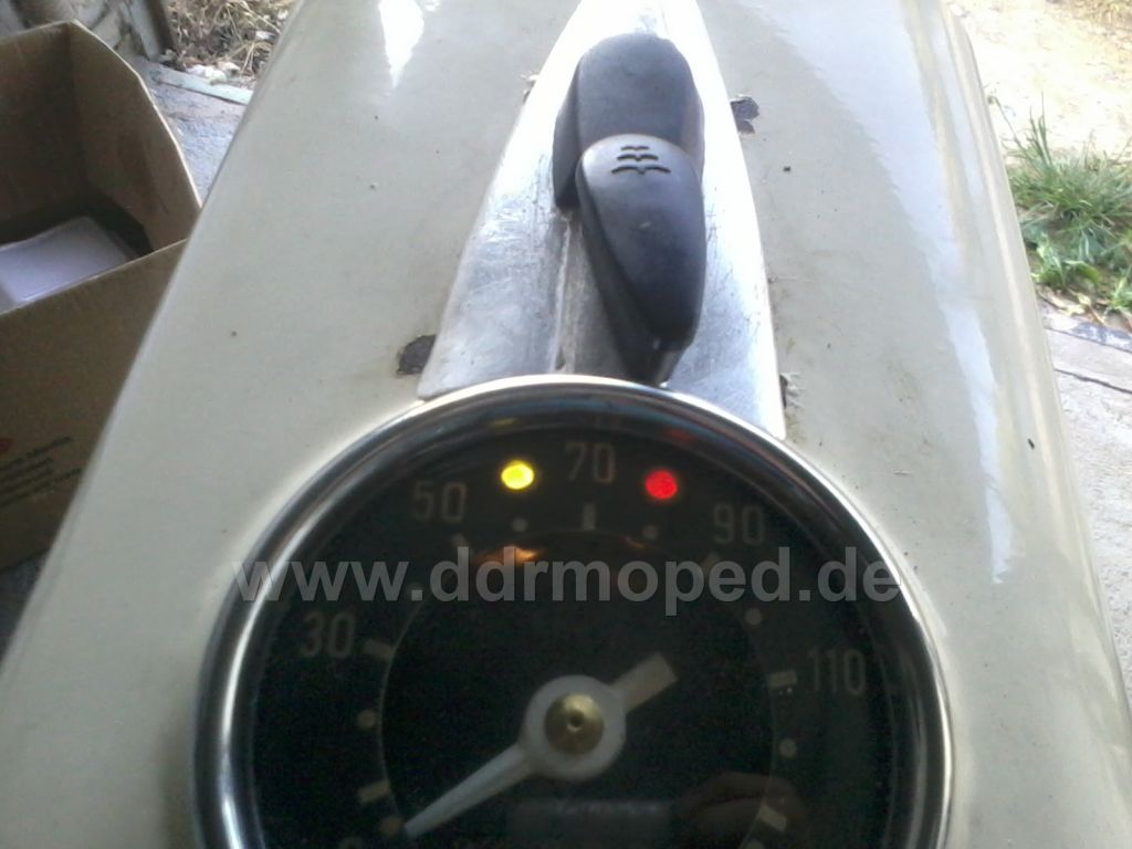

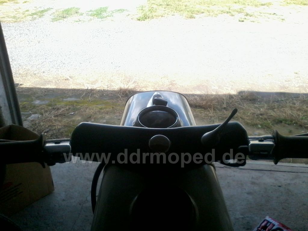

Heute hab ich mal die Gelbatterie reingebastelt und die Elektrik durchprobiert. Zündschloßstellungen funktionieren an sich alle, nur Bremslicht und Zündung konnte ich nicht probieren. Leider gehen die Blinker und die Tachobeleuchtung schonmal nicht, die Hupe dafür umso besser und auch die Kontrollleuchten funktionieren.

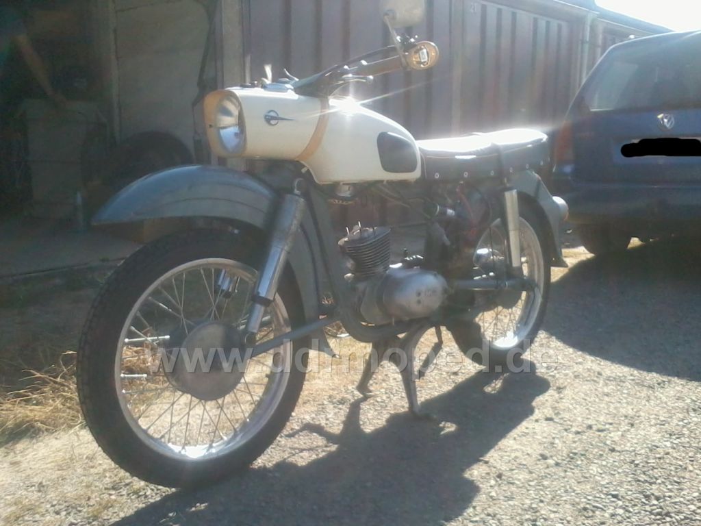

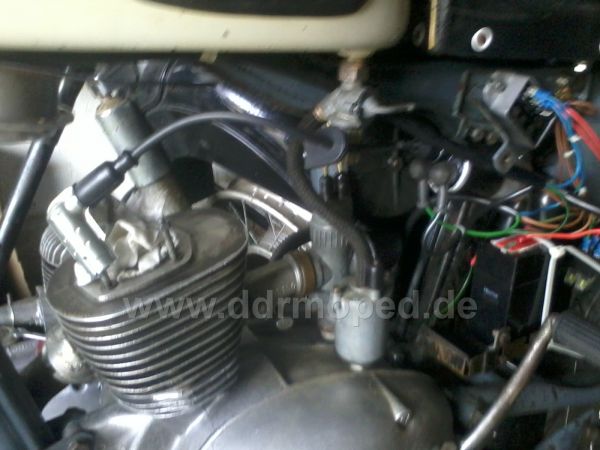

Benzinhahn montiert, Schlauch und Zündkabel mit Stecker ran (und die Batterie russisch befestigt):

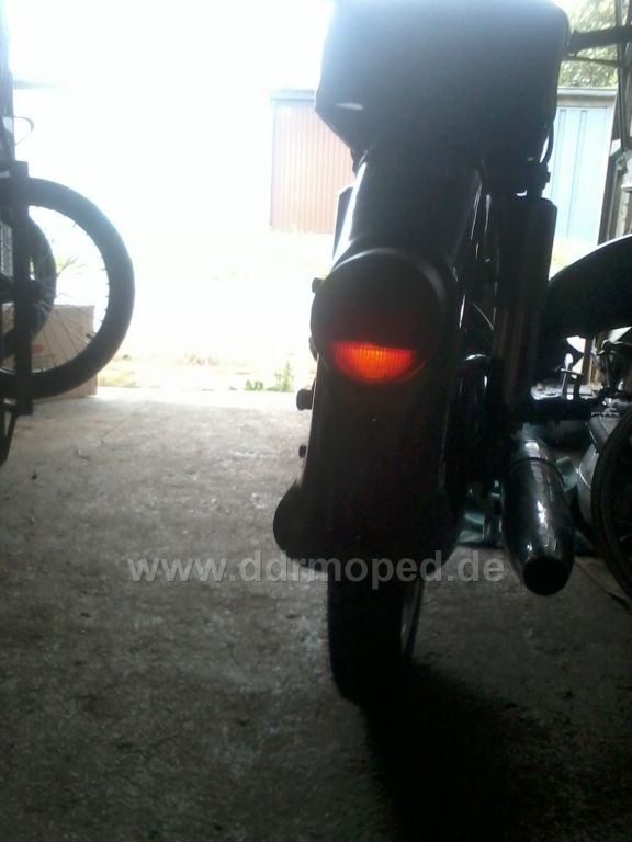

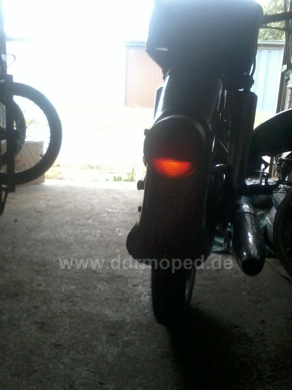

Bremslicht auch:

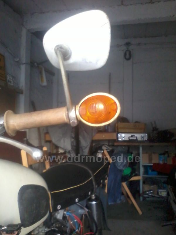

Heute kam endlich der im örtlichen Mopedladen bestellt Kupplungszug an, also endlich rein damit, Kupplung eingestellt und den Seitendeckel wieder montiert. wink.gif
klaus30
Geschrieben am: 10.07.2015, 20:36
Beiträge: 2067
Mitgliedsnummer.: 4410
Mitglied seit: 27.04.2011

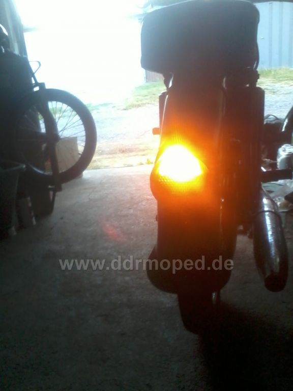

Und einen großen Dank an dieser Stelle an Frezi für die Ochsenaugenkappen - so kann ich dann doch gleich zeitgemäß zur Abnahme fahren. cool.gif
Die Blinker gehen immernoch nicht - der Blinkgeber ist fertig. Also Austausch besorgen, rein damit und es sollte gehen. Wenn man die beiden Kabel am Blinkgeber direkt aneinander hält und am Lenker schaltet, leuchtet die jeweilige Seite schön auf. Also sollte an der restlichen Verkabelung kein Fehler sein. Tja.. hätte ich den Blinkgeber doch besser vorher erstmal getestet. Aber man lernt ja aus Fehlern. wink.gif
