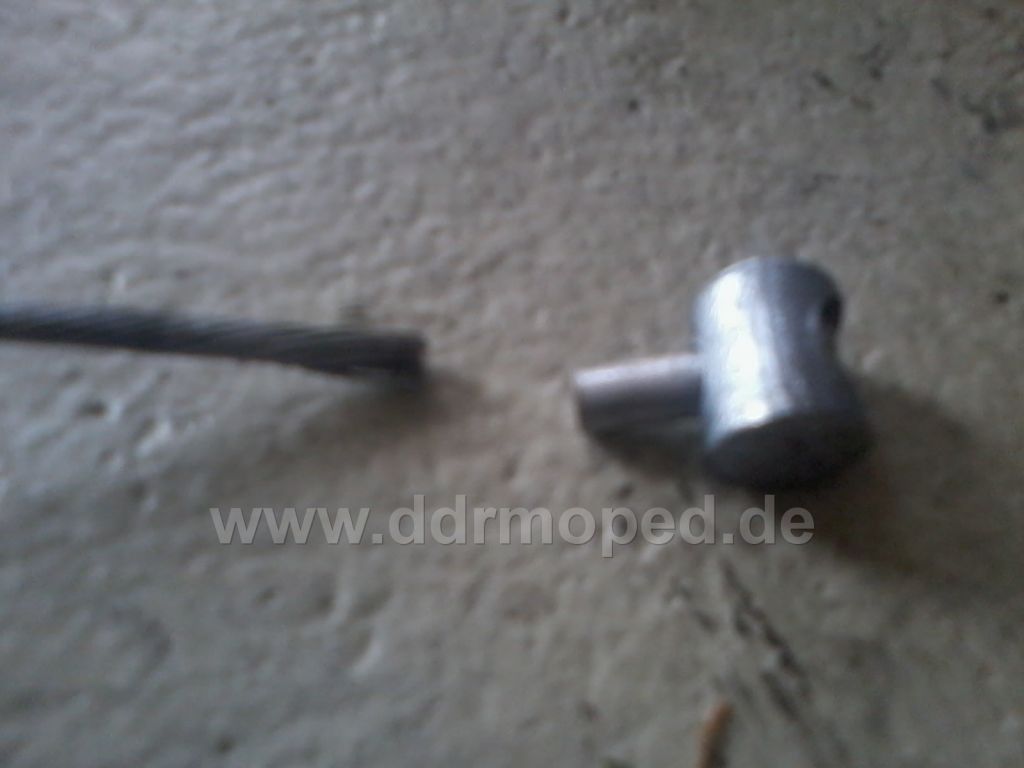

600 km sind geschafft - eine einzelne Panne gab es genau heute, der Nippel am Nachbaubowdenzug der Kupplung ist einfach abgerutscht! Da war nichts verlötet, verstemmt oder ähnliches.. Man stelle sich mal vor, das wäre ein Bremsbowdezug und hinten möglichst noch ne Sozia drauf. Aber sonst bin ich einfach begeistert von der ES! Das komfortable Fahrwerk, die Geräusche, der sanfte aber doch durchzugsstarke Antritt, prima Startverhalten, kräftige Bremsen, sicheres Standgas, zuverlässig, erwachsen und einfach in meinen Augen wunderschön. Bei jedem Meter mit der Emme gehen mir die Worte einer ETZ-Werbung durch den Kopf: "Jede neue MZ eine richtige MZ. Von Motorradfahrern für Motorradfahrer entwickelt."
