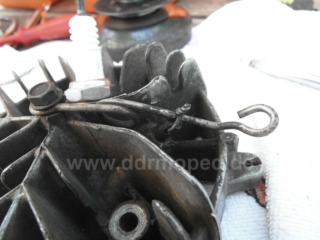

Nein, das scheint da eingesickert zu sein. Hat jemand von euch einen originalen Ventilhalter mit Splint rumliegen und würde ihn mir geben? Meins hatte eine seltsame Eigenkonstruktion, die ich konstruktionsbedingt zerstören musste, um den Ventilstift zu reinigen. Den Ventilhalter bekommt man leider nirgendwo mehr. Außer man besorgt sich einen neuen Zylikopf mit Feder und Ventilstift.

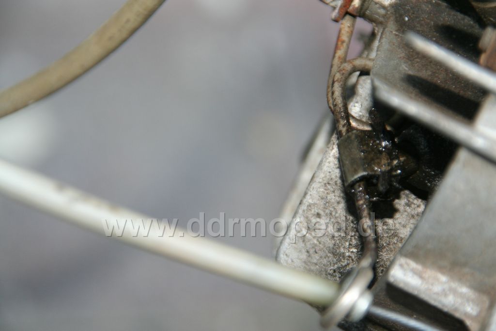

Ich kann Dir nur ein Foto liefern. Das ist ein Blech 10mm lang und entsprechend gebogen. Dann einfach mit einem Splint befestigt. Deine Feder scheint ja so noch grade und orginal zu sein.
Das muss also gehn.
Wenn Du aufs Ventil bei aubgeschraubtem Kopf Sprit giesst, wird der reinlaufen. Im Betrieb wird ja aber durch die Kompression das Ventil erst richtig zugedrückt.Das ist dann schon richtig dicht.
