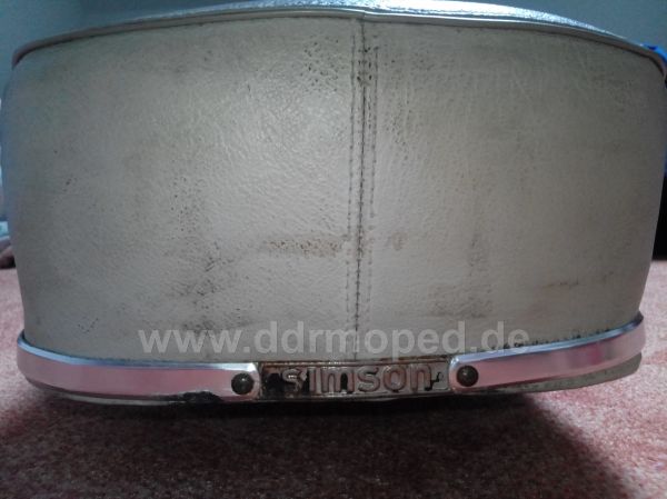

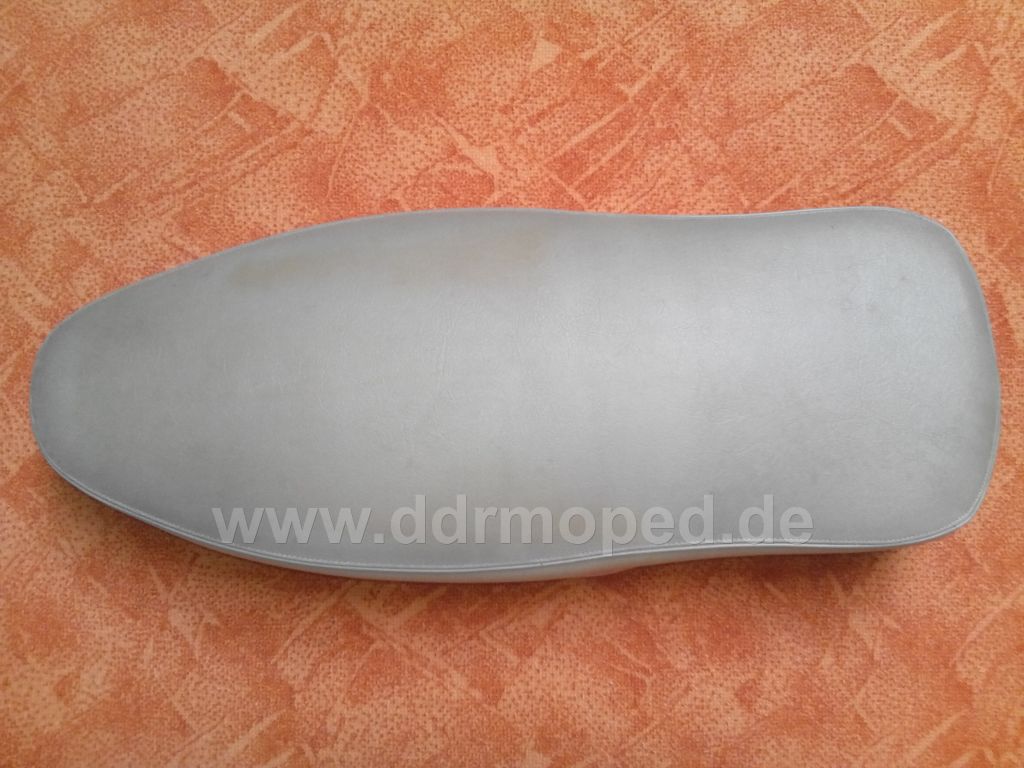

Der KR51/1 kam ja 1968 - der hat doch aber nicht die gleiche Sitzbank drauf deshalb. Kann ich mir nicht vorstellen. Gebaut wurde die /1-Schwalbe ja bis 1980 - und da war die Sitzbank doch anders. Um wieviel cm länger denn? Die kurze Bank ist 56 cm - die Polster werden mit 58 cm (Dumcke) und 55 cm (Engisch) angeboten. Ja wie denn nun? Wenn das vom Engisch mit 55 cm schon zu lang ist... Bei einigen Händlern steht es nicht dabei - wie hier im Forum.
Derweil habe ich mir eine gut erhaltene, originale Sitzbank besorgen können, aber das Problem wird ja in naher Zukunft doch wieder auftauchen. Ich schmeiße die Sitzbank deshalb ja nicht weg. Die 64er und der Star sind noch zu machen. Benutzer Becks habe ich kontaktiert. Mal gucken.

Die Standard Schwalbe mit Fuß- und Handschaltung hatte bis April 1975 immer die kurze Sitzbank verbaut!
Ausnahmen bildeten hierbei nur die Schwalbe S mit der langen Sitzbank wie beim Sperber und Habicht mit schwarzen Bezug und Simson Schriftzug am Heck des Bezuges.
Später bekam auch die Schwalbe K die lange Sitzbank. Die Standard Schwalbe bekam Sie letztendlich erst durch die Vereinheitlichung von Bauteilen im Jahre 1975 ca. ab dem 1. Quartal.

Okay, danke Jörg! Wie immer aufschlussreich.

Derweil habe ich eine Ersatzsitzbank auftreiben können - ohne Risse und das Polster ist nicht hart. So kann ich wenigstens schon mal entspannt sitzen, ohne dass jedes Mal alles voller Krümmel in der Werkstatt und im Garten ist. biggrin.gif
