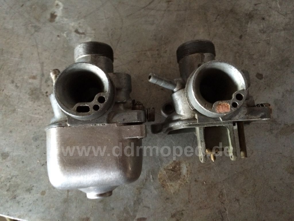

Ach ja, weil du ja sagtest der 16N1-1 und der 16N1-5 sind baugleich, dann muss ich dir leider sagen, dass dem nicht so ist.
Gruß Jörg
Ps: 16N1-1 links im Bild, 16N1-5 rechts.

Dass der Schlauchnippel anders ist, ist mir bewusst, aber was soll sonst anders sein - außer der Düsenbestückung?

Beim Rechten ist eine Öffnung verschlossen.

Stimmt, und das ist dann alles oder wie?

Das ist ein entscheidender Unterschied!
Und natürlich ist die Bedüsung auch anders als beim 16N1-5.
Die im Werk hatten sich schon was dabei gedacht, wo Sie die verschiedenen Vergaser konzipiert haben.

Naja, das mit dem anderen Zerstäuber und der Luftführung zwischen 1-1 und 1-5 wurde ja geklärt. Die Öffnungen sind zumindest bei meinem 16N1-11 gleich und N1-5 und N1-12 unterscheiden sich ja auch nur in Leerlaufdüse und Spritpegeleinstellung.
