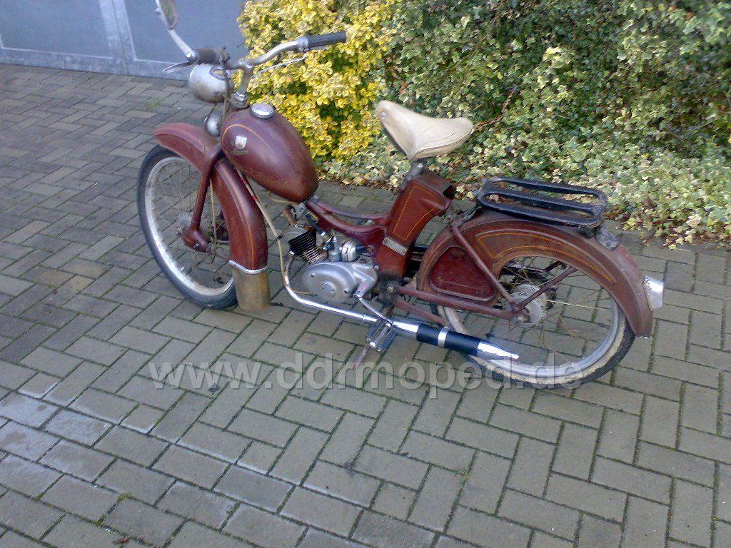

Soll über Winter wieder zu neuem Glanz erstrahlen. Rahmen ist am Motor auch mal wieder gerissen und schonmal geschweißt wurden(Leider nicht sehr prof.). Habe daher immer das Gefühl schräg draufzusitzen tongue.gif
