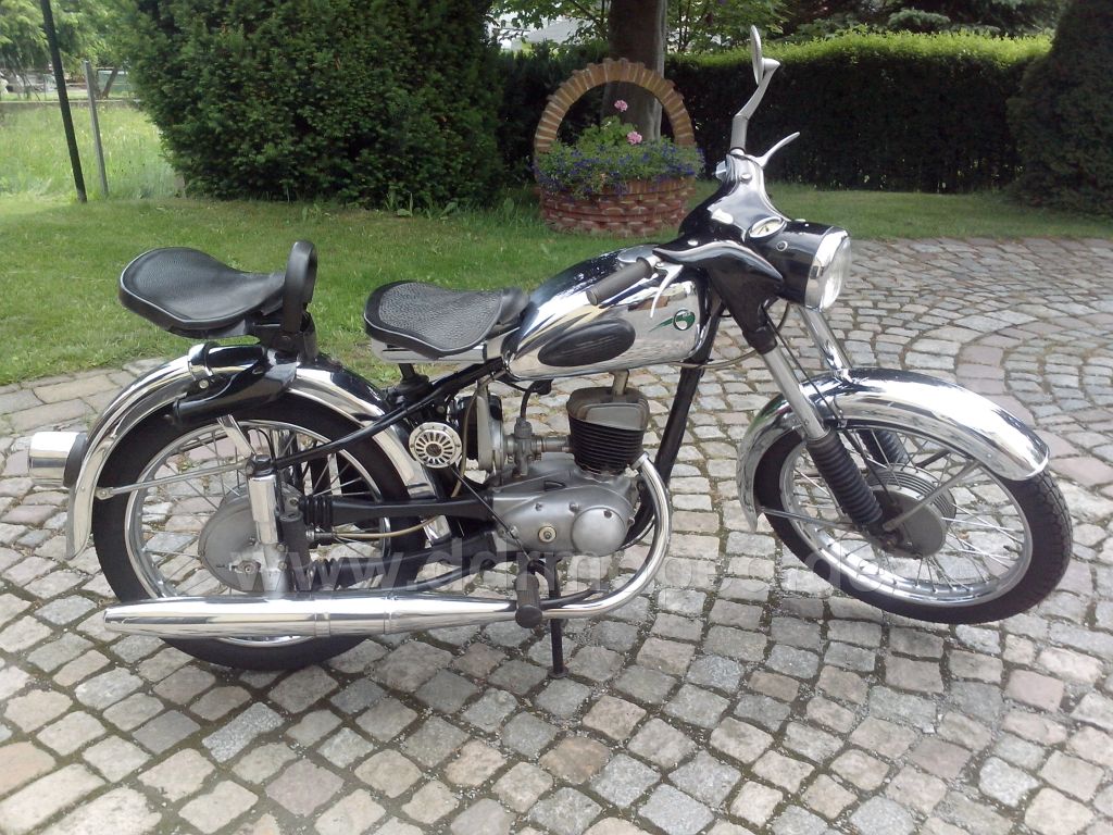

Hier nun meine MZ 125/3 die ich von meinem Onkel bekommen habe. Der Original-Tacho zeigt 2146 km und das passt auch so. Alle Teile sind absolut im originalen Zustand und es wurde nichts an dem Motorad restauriert. Das einzige was erneuert werden musste, waren die Reifen, da mit den Original-Reifen kein Blumentopf mehr zu gewinnen war und es eher Selbstmord ist mit sowas Draußen rum zu fahren.
Die RT hat keine Papiere, Rahmen und Plakette sind Nummerngleich. Die Betriebsanleitung war dabei, sowie das originale Werkzeug. Sogar das Reifenflickzeug in der MZ Plastikdose war dabei. Die Maschine hat 1991 BRD Kfz Papiere bekommen, wurde aber 1993 abgemeldet / stillgelegt. Seit dem war sie bei meinem Onkel eingelagert. Laut seinen Aussagen hat der Vorbesitzer sie so aus Zschopau geholt und auch nichts verändert.
Ich bin mal auf eure Meinungen gespannt.

Ganz ehrlich? Ich habe meine Zweifel an der Geschichte und glaube nicht, dass die RT das Werk genau so bereits verlassen hat. Vielleicht tragen ja Baujahr und Detailfotos (Tacho, Zylinderkopf z.B.) ein wenig zur Aufklärung bei.

Moinsen, die RT wurde ab Werk niemals mit verchromten Kotflügeln ausgeliefert
und auch die Sattelteile waren original immer schwarz. Der Tank war immer nur
an den Seiten poliert, der Rest war schwarz und liniert. Auspuff und Rücklicht
stimmen ebenfalls nicht, da gehört eine Zigarre dran und das kleine Rücklicht,
es sei denn, die RT ist von 1962 und wäre eine, der seltenen 125/4 ! Die Papiere
stimmen auch bei meiner RT mit Brief und Plakette überein, sonst könnte ich sie
ja nicht fahren. wink.gif Auf jeden Fall sieht die Maschine nach einer kompletten
Restauration aus und auch ich habe so meine Zweifel an der Geschichte ... hmm.gif
PS: nützlicher Tip !
Kauf dir mal das Buch von Claus Uhlmann ===> http://www.die-rt125.de/druck.html,
da steht alles drin, was du wissen mußt - ist die Bibel des RT-Fahrers ! thumbsup.gif

Ich habe mal paar Detailfotos gemacht.
Ich kann die Geschichte zu dem Motorrad natürlich nicht direkt prüfen. Ich kann halt nur nach dem direkten Zustand die Sachen beschreiben. Es ist z.B. an allen Schmierstellen noch die originale DDR Schmierung dran. Ich hatte Heute mal das Vorderrad draußen und habe die Bremse nachgeschaut. 1a Zustand, wie neu - mit den DDR geklebten Belägen drauf. Innen völlig sauber ohne Bremsstaub.
Egal ob es nun so aus dem zschopauer Werk kommt, oder der Erstbesitzer direkt nach dem Kauf alles verchromen hat lassen. Ich werde nix dran rum basteln. Sie fährt super ( auf der Geraden 75 km/h wobei da noch Leistung da ist ) und die Optik hat nicht jeder.

Du hast eine da schöne, sagen wir mal etwas modifizierte /3 und wenn sie dir so gefällt, dann fahr sie so und sei stolz darauf. Das will dir hier auch keiner ausreden. Nur die Geschichte mit der "Original-Sonderausstattung-ab-Werk" solltest du vergessen. Eine RT ist in meinen Augen immer was Besonderes thumbsup.gif

Ich habe jetzt noch einiges heraus finden können. Ich bin Gestern ( am Abend war es dann endlich etwas kühler im Erzgebirge ) noch eine größere Runde gedreht, leider mit ein paar Problemen. Aber zuerst einmal zu dem was ich zu der Geschichte dieser MZ heraus finden konnte. Ich war bei meinem Cousin und der konnte mir bezüglich der Chromteile an der RT weiter helfen.
Der ursprüngliche Besitzer ( der sie auch in Zschopau abgeholt hat ) hat die Schutzbleche, den Tank und die Sattelhalterung direkt nach dem Kauf zu DDR-Zeiten verchromen lassen. Er wollte wohl eine besondere RT haben. Im Urzustand war sie Schwarz mit goldfarbener Linierung. Das Rücklicht und der Auspuff wurde auch von dem Besitzer zu DDR-Zeiten montiert, da man diese Form für "schöner" empfunden hat. Nun dürfte das "Geheimnis" geklärt sein.

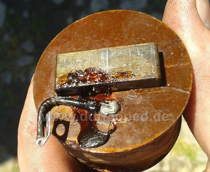

ich hatte kürzlich sehr ähnliche Probleme, und bei mir war es die Zündspule. Schraub mal den Spulenkasten auf und rieche an der Zündspule, wenn die merkwürdig stinkt würde ich sie auswechseln. Geruch ist sehr charakteristisch.

So, ich hab den Spulenkasten auf gehabt. So sieht er innen aus, wie neu. Ich würde sagen die Zündspule riecht nach altem DDR Elektrokram. Ich hab sie mal ausgebaut und auf der Rückseite ist so ein blanker Kontakt an der Wicklung. Der war an einer Stelle bisschen korodiert / verbruzzelt und das Gegenstück ( so ein Metallblättchen was nach oben geht und an das Zündkabel angeschlossen ist ) ebenfalls. Die Beiden habe ich sauber gemacht ( blankes Metall ) und alles wieder zusammengebaut.

Meine Spule sa anfangs auch normal aus... Als ich eine Weile gefahren bin, hatte Zündaussetzer und dann ging die RT gar nicht mehr an. Nachdem der Motor am nächsten Tag vollends ausgekühlt war, sprang sie wunderbar an und lief auch gut. Aber wehe, wenn die Spule wieder Hitze bekommt.
Darauf hin habe ich sie mal ausgebaut. Sie hatte diesen typischen Geruch und sah so aus:
