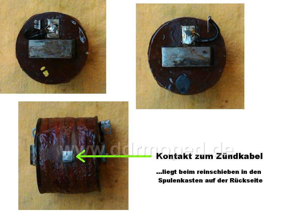

Ich hatte jetzt die Zündspule nochmal draußen. Nix zu sehen von irgend welchem rausgelaufenen Isolierlack. Das ist auf den Bildern schlecht zu erkennen, da die Spule mit so einer Art hochglänzenden Klarlack überzogen ist. Den markierten Kontakt habe ich gesäubert.

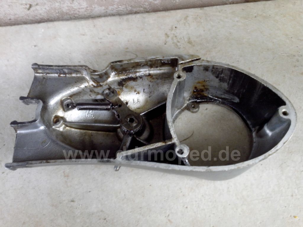

...so sieht die rechte Abdeckung von innen aus. Der runde Wartungsdeckel war an den Auflageflächen leicht mit dunklem Öl verschmutzt.

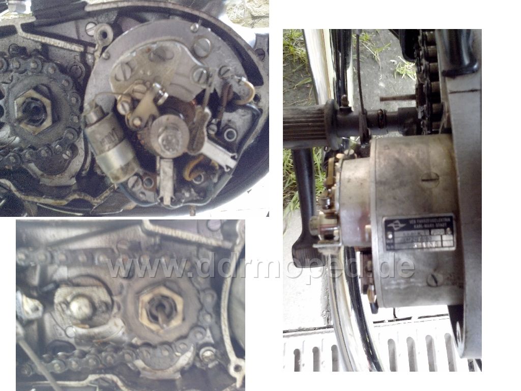

Hier nun das Innenleben... Die Seite mit der Kupplung und dem Antriebszahnrad war extrem mit viel DDR Schmierfett zugekleistert. Hier hat es jemand richtig gut gemeint. die Seite der Lichtmaschine war eigentlich sauber.
Ich habe da mal bissl dran rum geguckt und um ganz ehrlich zu sein brauche ich mal eine Beschreibung wie ich die Lichtmasche ausbaue ( ohne was kaputt zu machen ). Für mich ist es ja dann auch wieder wichtig alles wieder zusammen zu bekommen, beim Zusammenbau.
Wo soll ich jetzt mit Bremsenreiniger hinsprühen? Kann da bei offenen Deckel nix kaputt gehen, wenn ich den Motor antrete? Ich habe ja die Kupplung und die Bremse ausgehängt. Wobei mir schon klar ist, dass bei der Bremse nix passiert.

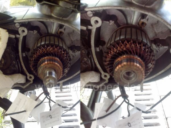

Nach dem es mir keine Ruhe gelassen hat und ich ja Urlaub habe ging es einfach mal weiter. Ich habe mir bei youtube ein Video angesehen bezüglich Lichtmasche bei der RT... und los gings. Probieren geht über studieren - dachte ich mir.
Hier ein Bild der beiden Abbaustadien. Das Nockenstück ging etwas schwer abzuziehen, was dann aber durch etwas wackeln möglich.
Wie bekomme ich jetzt diesen Spulenblock von der Welle?
Was ich neben bei bemerkt habe... Wenn ich diese Spule drehe, dann dreht ja der Motor mit und man merkt die Kolbenverdichtung. Dabei ( wenn man es mehrmals dreht ) richt es aus dem Bereich der Spule nach Benzin und man hört dort eine Art Atmungsgeräusch.
