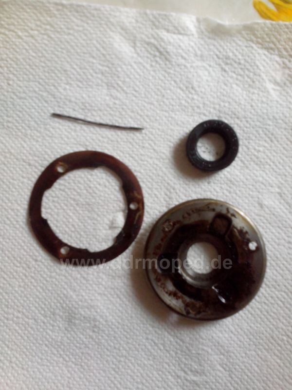

Ich habe jetzt den Lichtmaschinen-Rotor mit Hilfe einer M10-100 Sechskant Schraube abgezogen. Auf der Welle ist dieses halbkreisförmige Keilstück, dieses lässt sich bisschen wackeln, aber nicht heraus nehmen.
Das Dichtungsblech habe ich dann abgeschraubt und das sieht so aus ( siehe Bild ). Völlig Öl und Benzin verschmiert. Der Wellendichtring ( 17-30-7 ) ist Knochenhart und hat folgende Maße Außen - 30,09 mm und Innen - 17,37 mm. Dieses Federband ist beim Rausmachen auseinander geflutscht, lässt sich aber wieder zusammen stecken. Die Dichtung mit den drei Löchern war wie festgebacken, lies sich aber dann doch entfernen.
Ich habe die Dichtungsplatte jetzt mal mit dem Dremel sauber gemacht. Die Dichtungen bestelle ich nach meinem Urlaub ( 14 Tage ) und dann gehts weiter... wieder alles zusammen bauen.
bluelagune
Geschrieben am: 09.07.2015, 15:12
Beiträge: 136
Mitgliedsnummer.: 2920
Mitglied seit: 15.12.2009
