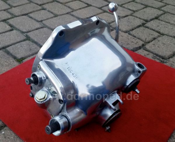

So das Getriebe ist bis auf ein paar Kleinigkeiten fertig und schaltet sauber durch. thumbsup.gif
Mit einem Patina-Aufbau wird es leider nichts mehr, hatte einfach zu wenig Teile, eigentlich nur den Tank, den man für so einen Aufbau hätte benutzen können.

sieht nach sauberer Arbeit aus. Wie hast du das Gehäuse so poliert?

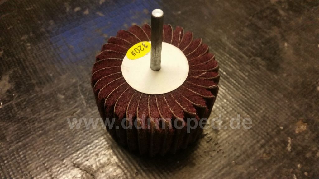

Hallo Sven,
die groben Vorarbeiten habe ich hiermit gemacht:

Besteht aus Gewebe und dazwischen Sandpapier. Ging gut damit, man hätte die Körnung vielleicht noch eine Nummer gröber nehmen können.
In den Ecken ging das mit der Maschine nicht dry.gif , da habe ich mit ganz normalen 230er Sandpapier geschliffen. Danach habe ich mit 400er Sandpapier und 800er bis 1200er Nass geschliffen.
Ganz zum Schluss dann mit feiner Stahlwolle und Polierpaste.
Die Polierpaste ist leider alle, war noch eine alte von früher, die mit dem heutigen Elsterglanz, finde ich nicht zu vergleichen ist.
Die Polierpaste von Autosol konnte ich letztens testen, die fand ich auch ziemlich gut. thumbsup.gif

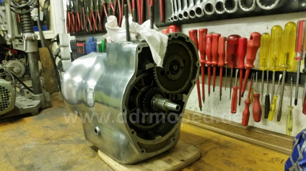

Das Gehäuse habe ich poliert und die Kurbelwelle, Nockenwelle und Steuerräder eingebaut.
Zum Glück hatte ich Steuerräder gefunden, die genau richtig für das Gehäuse waren thumbsup.gif
Noch ein Abschiedsfoto, bevor die Innereien eingebaut wurden tongue.gif :
