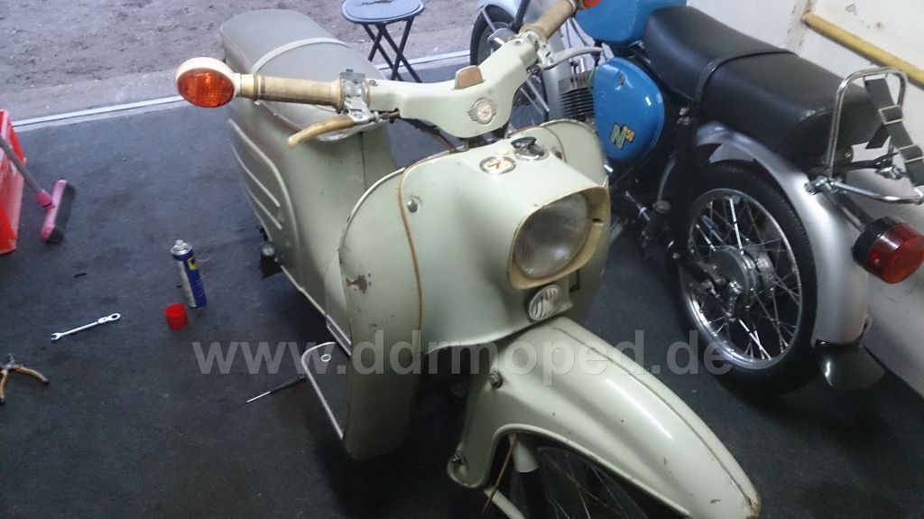

So nach dem ich mich von meinen Arbeitsunfall erholt habe geht es bei der Schwalbe weiter, der Motor ist wieder drinn und die Kette auch .
Allerdings habe ich 2 Fragen wie werden die Schalt Bowdenzüge verlegt und wie stellt man die Schaltung richtig ein. _uhm.gif
Gruß Tom
Geschrieben am: 05.10.2015, 14:54
Beiträge: 4434
Zum Schaltung einstellen den 2. Gang einlegen und dann das Spiel bei beiden Schaltzügen auf etwa einen Millimeter einstellen.
Dann Probefahren und bei Problemen beim Hoch- oder Runterschalten dann den jeweiligen Bowdenzug noch stückweise nachjustieren.

Geschrieben am: 28.02.2016, 17:44
Beiträge: 1316
Mitgliedsnummer.: 5822
Mitglied seit: 06.09.2012

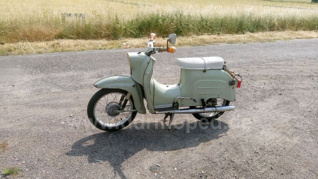

Eine weile wars jetzt still, aber sie lebt smile.gif heute hatte sie neue Kettenschläuche bekommen. Leider hatte ich des öfteren vergessen Bilder zu machen.... deswegen mal dieses auf die schnelle. Ein paar kleinere Sachen sind nun noch zu erledigen.
Gruß Tom

Geschrieben am: 09.06.2018, 14:09
Beiträge: 1316

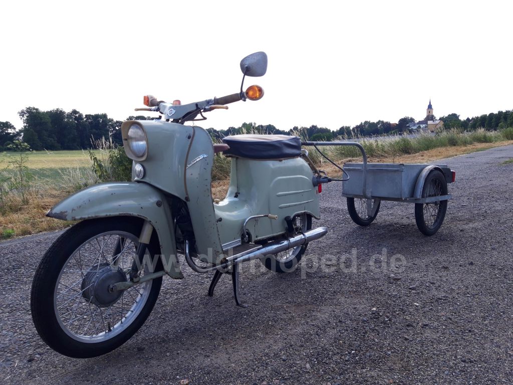

Unnd so sieht sie heute aus. Läuft schön ruhig, stück für stück bin ich dabei die letzten Kleinigkeiten noch zu machen.
Gruß Tom

So mal wieder ein lebenszeichen von der guten. Es sind wieder ein paar sachen passiert. Sie läuft immer noch super, seit Oktober hat sie nun in meiner Werkstatt einen Ehrenplatz bekommen.
- Kickstarter wurde gegen einen kurzen getauscht zuvor war einer vom Sperber drann.
- Kindersitz den ich noch liegen hatte mit Montiert (Schrauben kommen noch).
- Den passenden Anhänger mal etwas verschönert bzw. instand gesetzt
- Schonbezug
Gruß Tom

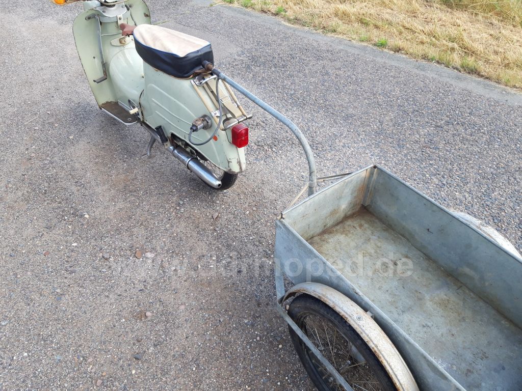

Geschrieben am: 17.06.2019, 16:17
Beiträge: 1316
Der Stecker vom Anhänger musste neu, zuvor war so ein ollen Plasteteil drann. Auch die Kabelverbindungen sahen abenteuerlich aus ph34r.gif ph34r.gif .
Gruß Tom

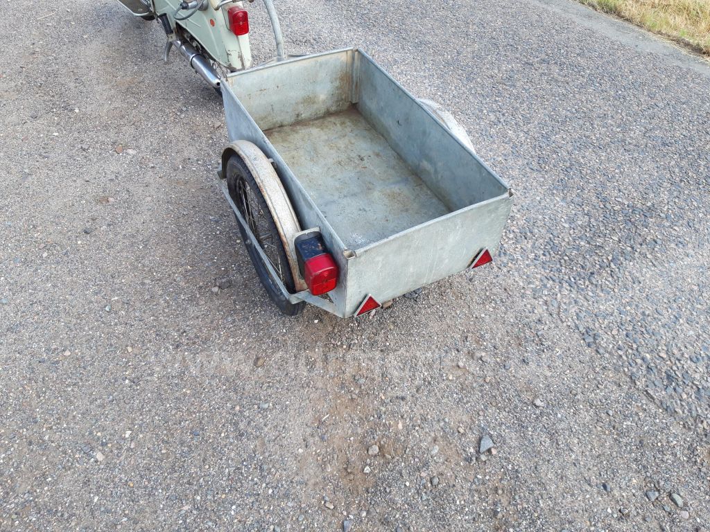

Geschrieben am: 17.06.2019, 16:20
Beiträge: 1316
Zuvor war nur noch ein Dreieckreflektor drann und der war auch noch im Eimer. Nun sind zwei Baldauf wieder drann ehmalige NOS Ware. Theroretisch müsste nur noch ein 40ziger Aufkleber drauf und dann könnte er im Straßverkehr mit laufen.
KBA Papiere hat ja nun auch.
Gruß Tom
