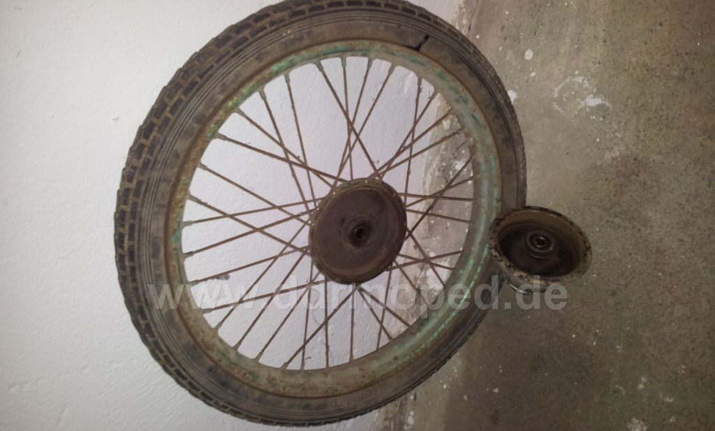

Ich hab nu schon mal n Rad mit halbnabe und noch ne separate Nabe fehlt nur noch die Bremsgeschichte ermm.gif falls da noch wer was loswerden will bitte melden .

Hallo Thomas
lt. Ersatzteilliste haben beide Achsen die gleiche Ersatzteilnummer. Muss also passen.

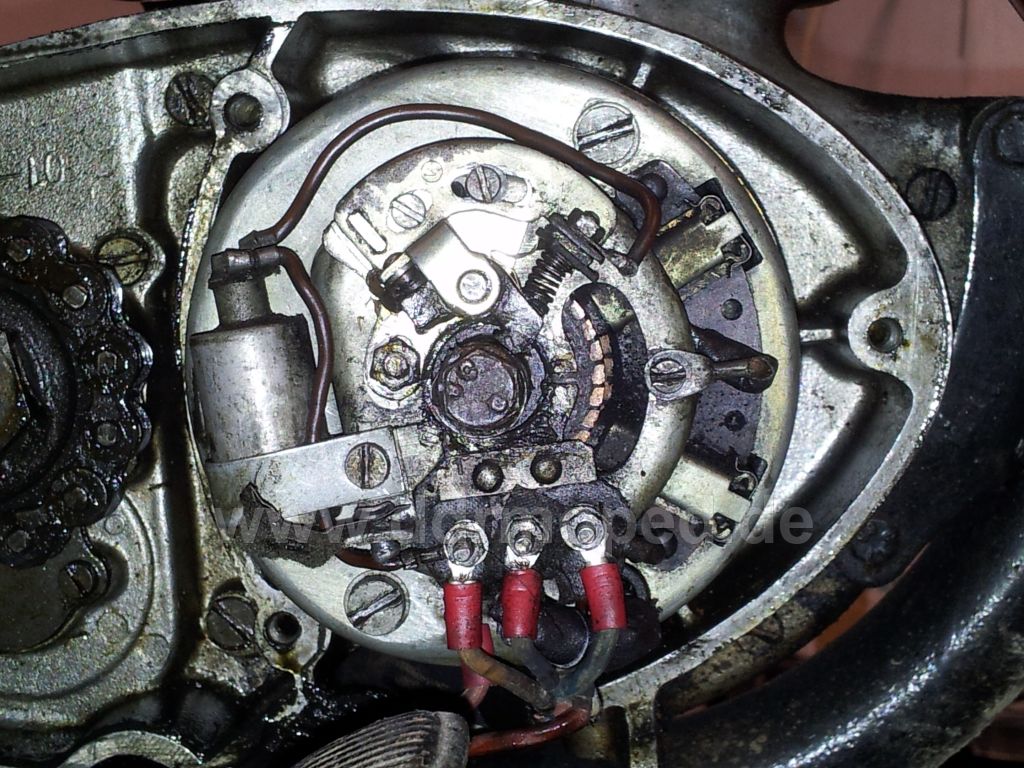

Das hört sich schon mal gut an dann brauch ich nur noch die passende bremsankerplatte dry.gif
Die Tage werd ich mal den maroden Kabelbaum vom Spulenkasten zur Zündung erneuern . Hab heut mal den Deckel entfernt ....

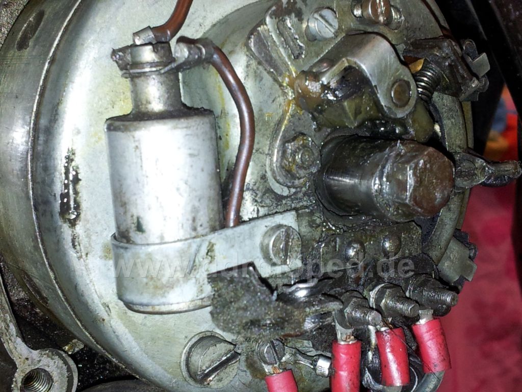

Nullneuner
Geschrieben am: 24.01.2016, 21:00
Beiträge: 688
Mitgliedsnummer.: 2978
Mitglied seit: 04.01.2010
Der Filz hatte keine Funktion mehr sad.gif und rund um die Welle ziemlich fettig auch am zündkontakt hängt ein dicker fetttropfen blink.gif

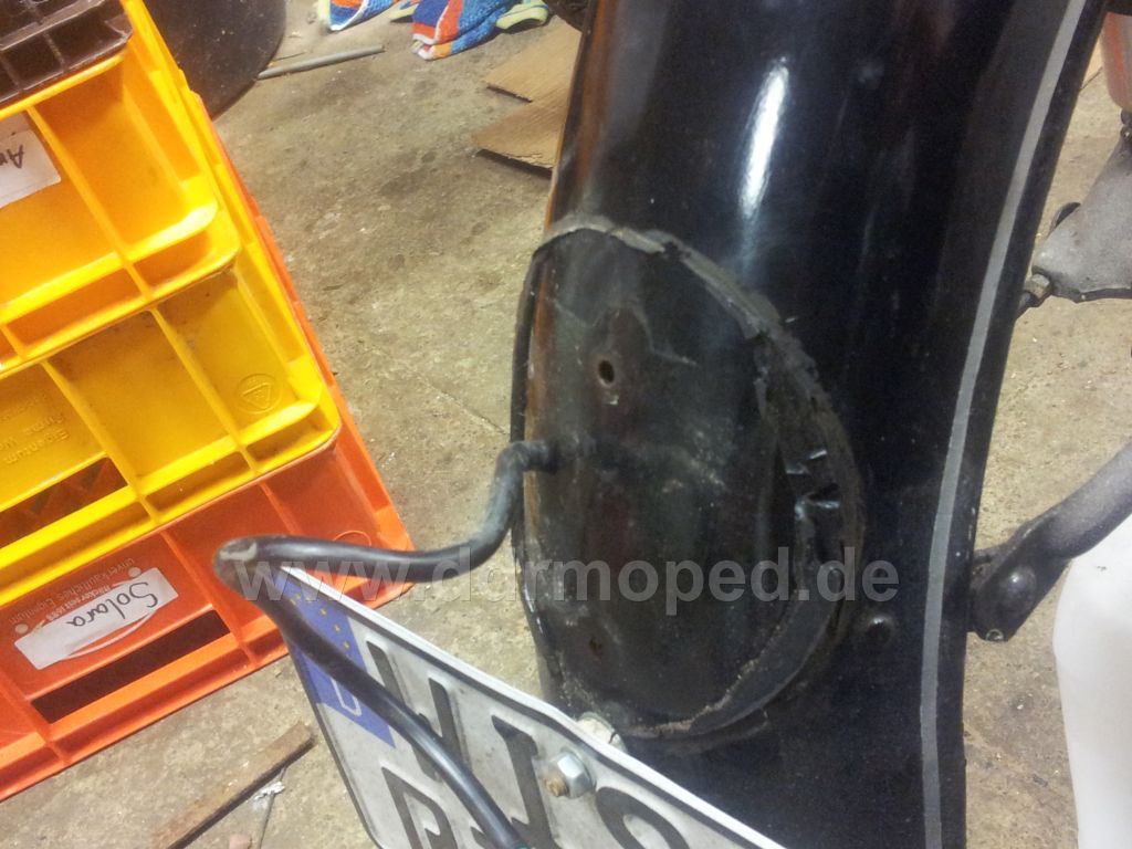

Frage an die Klempner hier , womit bekomme ich Silikon vom Schutzblech ?
Bin gerade dabei und will mir n schickes Rüli installieren , nu hab ich das
Alte runter ohmy.gif und siehe da es war ringsum schön mit Silicon abgedichtet ermm.gif

Emme
Geschrieben am: 01.03.2016, 08:16
Beiträge: 2295
Mitgliedsnummer.: 1836
Mitglied seit: 22.01.2009
Hallo Thomas,
Versuche mal die Reste noch abzuziehen und nimm dann Silikonentferner wink.gif
Gruß Schubi
Nullneuner
Geschrieben am: 01.03.2016, 18:18
Beiträge: 688
Danke Schubi wink.gif habs fast so gemacht nur Klebstoffentferner genommen den hatte ich noch stehen und der hats Silikon auch angeloest den Rest mit Fingernagel abgekratzt smile.gif

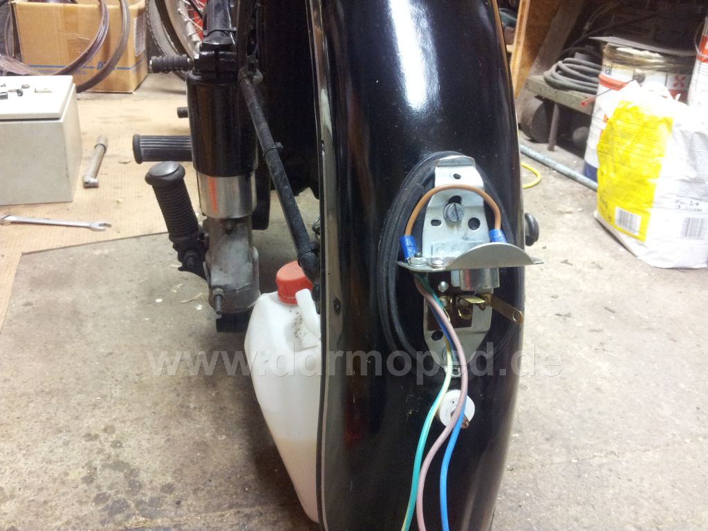

Nullneuner
Geschrieben am: 02.03.2016, 22:17
Beiträge: 688
mad.gif arrrrhhh Abdeckung passt nicht mehr durch die Krümmung vom Koti
hat sichs Unterteil zu stark verzogen .... alles wieder ab gerichtet, etwas hinterfüttert ,

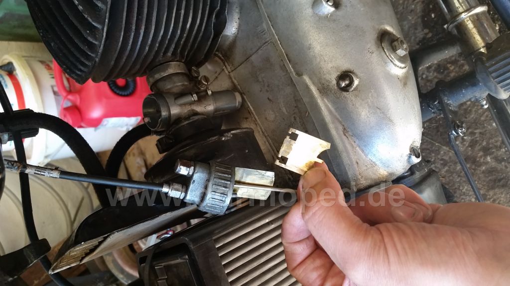

Nullneuner
Geschrieben am: 13.07.2017, 11:27
Beiträge: 688
Bin letztes WE aufm Rückweg von Pütnitz stehengeblieben cry.gif es hat nur noch der halbe Schieber geschiebert sad.gif
