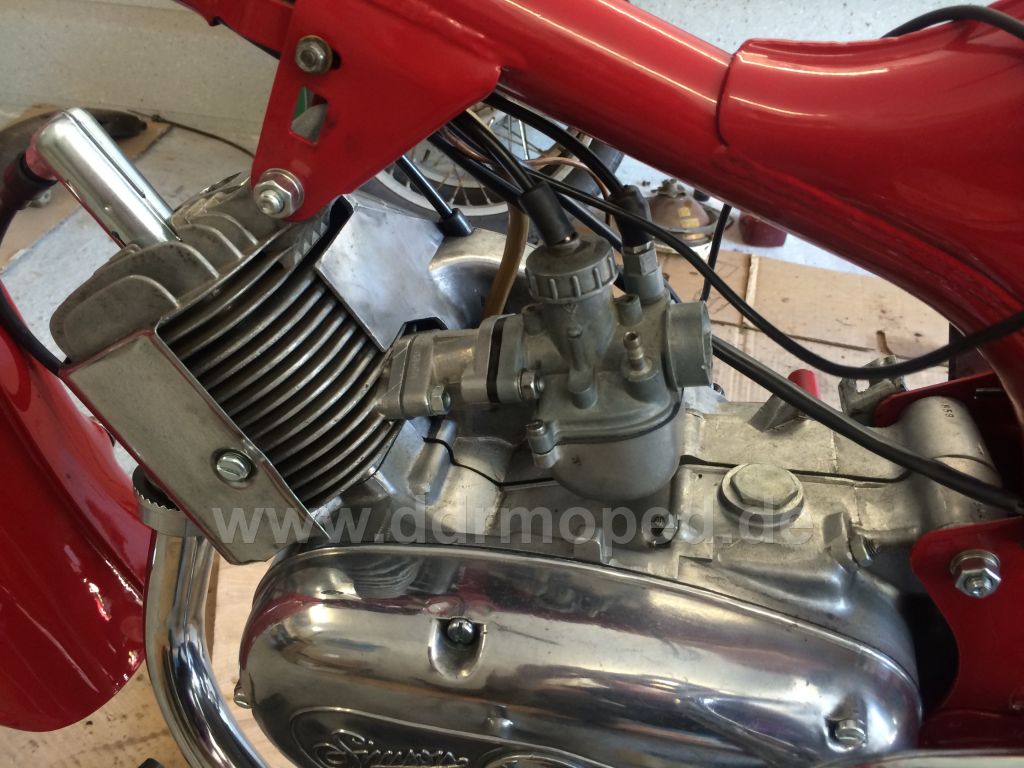

Anbei noch ein Bild vom Motor oben...

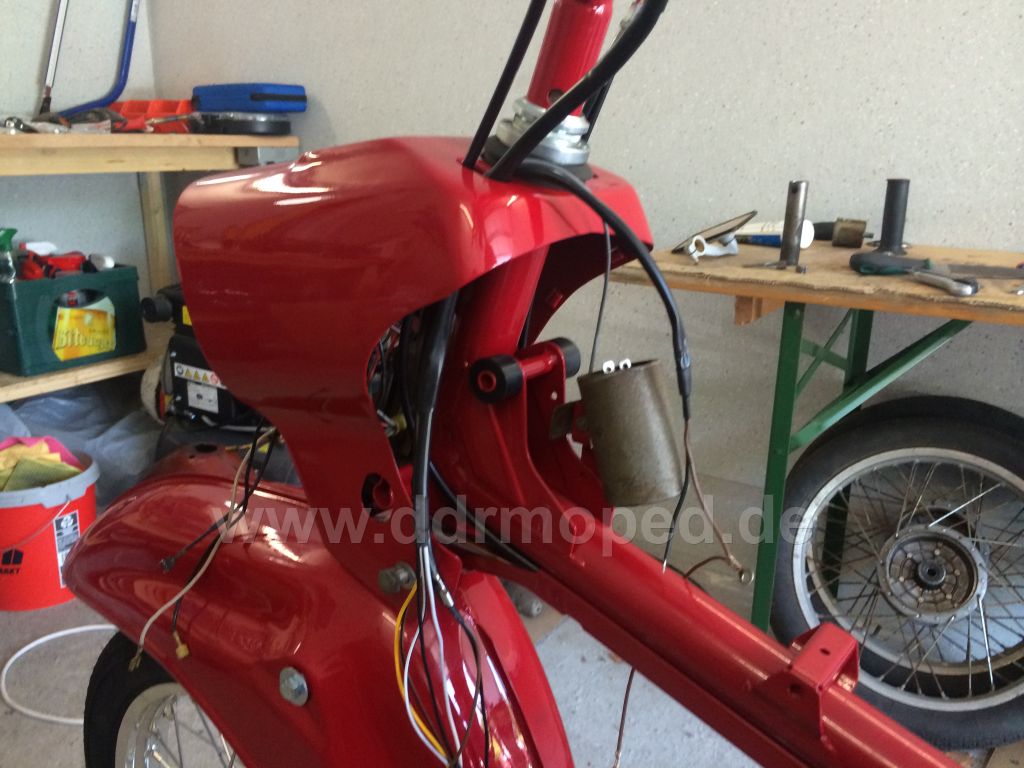

und noch eins vom Kabeldurcheinander...

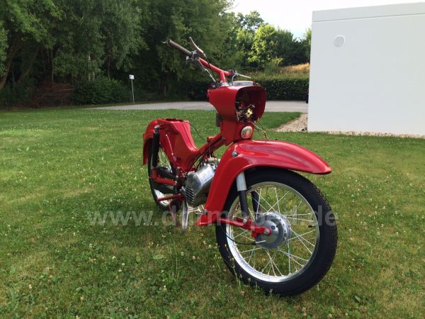

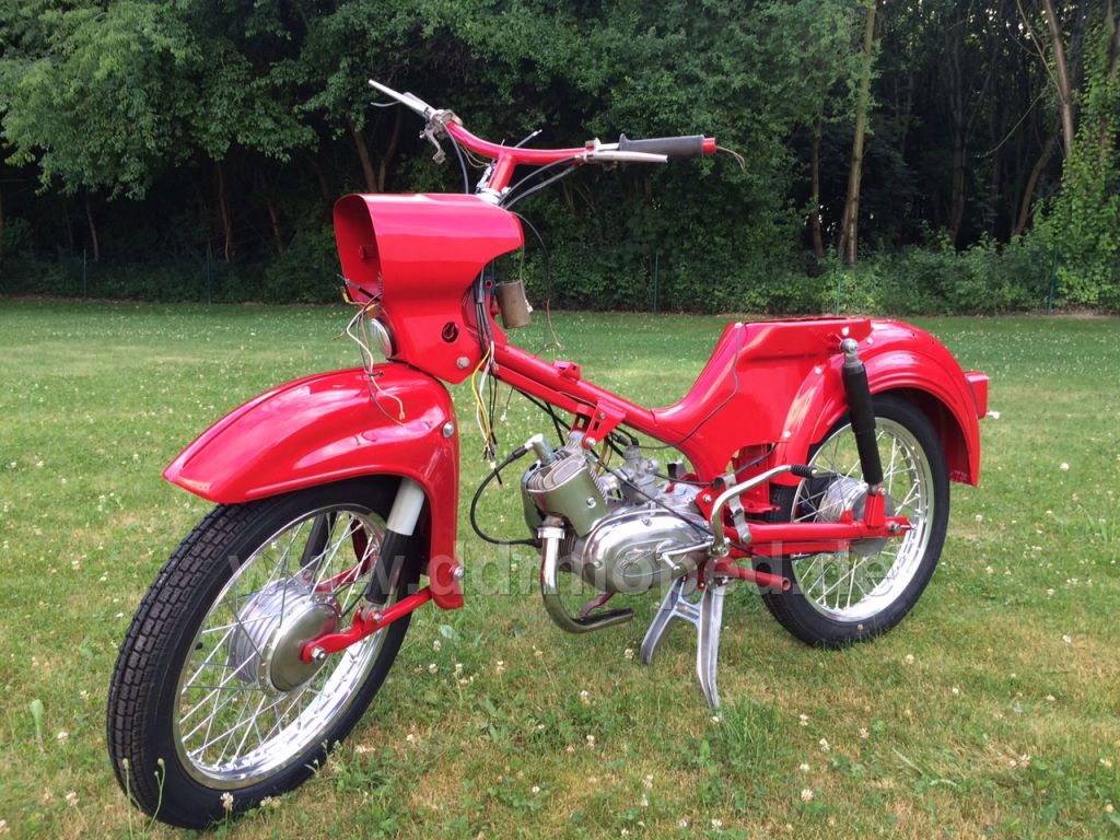

Heute habe ich ein bisschen die Werkstatt aufgeräumt und den kleinen mal die frische Luft gezeigt biggrin.gif

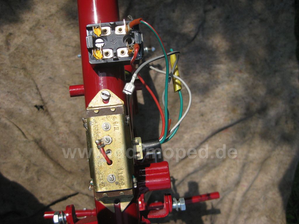

Bin gerade am verkabeln, habe zwar farbige Schaltpläne aber ich finde irgendwie keine "Anschlussübersicht" für den Sicherungskasten. So ähnlich wie die Zündschlossübersicht.
Ich sehe zwar, welche Kabelfarben dort angeschlossen werden müssen, aber nicht auf welcher Seite sad.gif Oder ich bin zu dämlich dafür _clap_1.gif

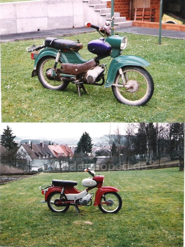

dass das rot kein Originallack mehr war hatte ich gleich gesehen. Deswegen lagst du schon richtig mit neu machen. Einzig die Seitenbleche hätte ich gegen welche in nicht Originallack getauscht, denn die hätte man noch gut an einem Patina Star verwenden können. Aber jetzt ist es eh zu spät.
Ansonsten schaut das was du machst doch ganz ordentlich aus, für die erste Restauration sowieso. Also nicht nachlassen und weitermachen.
Zum Problem mit dem schlagen des Ständers an den Auspuff. Das Gleiche Problem habe ich bei meinem restaurierten 70er Star auch. Leider kannst du da nicht viel machen. Du könntest den Weg etwas verkürzen, wenn du unten irgendwo was zur Abstandsreduzierung rein machst. Vielleicht ein Stück Gummi oder so.
PS: Das ist mein 70er vor und nach der Restauration im Jahre 2000.

Leider bin ich auch nicht mit dem Kabelbaum weiter gekommen, die Anschlüsse am Sicherungskasten machen mir noch zu schaffen. Ich werde mal ein paar Nahaufnahmen machen, in der Hoffnung, dass Ihr mir bei den Anschlüssen helfen könnt biggrin.gif

Hilft das irgendwie ?
