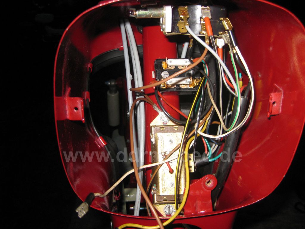

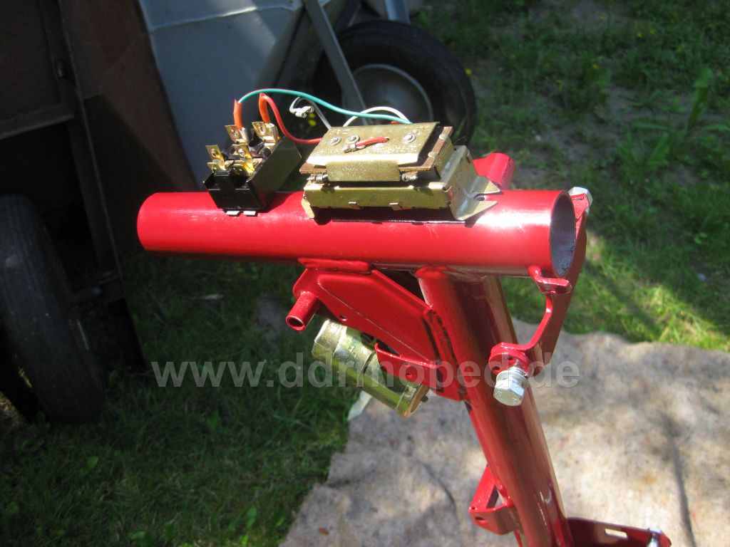

Das mit der Elektrik ist kein Hexenwerk. Was hast du denn für einen Schaltplan vorliegen? Es sollte aber normal schon erkennbar sein, wo welches Kabel angeschlossen wird.

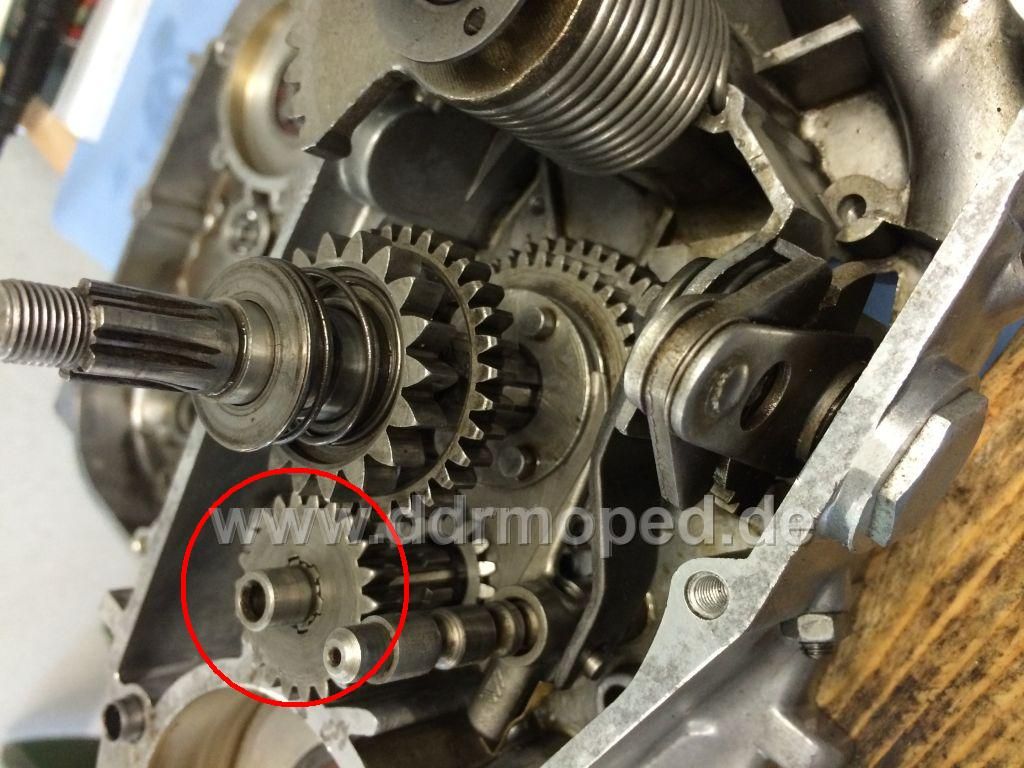

Habe festgestellt, dass ich den "Sicherungskasten" falsch herum montiert habe.
Das heißt ich muss das Getriebe öffnen und das Rad drehen? cry.gif cry.gif cry.gif
Im schlimmsten Fall, was kann passieren, außer das das Zahnrad am Kugellager schleift?

Na ja, die Welt wird dadurch nicht gleich zusammenfallen wenn dieses Zahnrad falschrum drauf ist und du damit rumfährst. _console.gif
Da fahren draußen in der Landschaft ganz andere Motoren rum, die, ich sag mal, "unfachmännisch" montiert wurden, und die haben viel gröbere Mängel.
Rupp den Motor also nur aus diesem Grunde nicht extra nochmal auseinander, wenn sonst nichts weiter dran ist. Wichtig ist aber, dass du dann am Anfang regelmäßig einen Ölwechsel machst, mit Augenmerk auf dem, was da an Abrieb an der Ölablaßschraube dran hängt.
Das gibt schlimmstenfalls anfänglich möglicherweise halt ein paar feine Spänchen mehr im Getriebe. Irgendwann liegt das Zahnrad dann auch in der Mitte am Lagerinnenring an und oben am Lageraußenring hat es sich mit der Zeit die nötige Luft von 1-2 Zehntel Millimetern selbst geschaffen, je nach den Verarbeitungstoleranzen und der Passung des Zahnrades auf der Abtriebswelle.
Blöd wäre allerdings, wenn das Lager 6000 in seinem Lagersitz versenkt ist, also nicht nach innen ein paar Zehntel mm übersteht. Dann hobelst du mit dem Zahnrad nämlich noch den Lagersitz an seiner Stirnseite weg und es gibt ein paar Späne mehr.
Beim nächsten mal machst du es halt richtig.
Tipp von mir zum Kostensparen: wink.gif
Mach nach etwa 50-70 km den ersten Ölwechsel und laß das abgelassene Getriebe-Öl zweimal durch eine jeweils neue Kaffee-Filtertüte sickern und dann kannste das selbe Öl nochmal einfüllen. Das dauert ein bissel, bis der halbe Liter durch die Filtertüte durchgesickert ist, also vielleicht am günstigsten über Nacht machen. Dann machste bei 400 km noch einen Ölwechsel und nimmst dann aber neues, frisches Getriebeöl.
Da fahren draußen in der Landschaft ganz andere Motoren rum, die, ich sag mal, "unfachmännisch" montiert wurden, und die haben viel grobere Mängel.
Rupp dem Motor also nur aus diesem Grunde nicht extra nochmal auseinander, wenn sonst nichts weiter dran ist. Wichtig ist aber, dass du dann am Anfang regelmäßig einen Ölwechsel machst, mit Augenmerk auf dem, was da an Abrieb an der Ölablaßschraube dran hängt.
Wow super, dass rettet mir den Tag. Hatte heute schlechte Laune, als mir bewusst wurde, welche arbeit auf mich zukommt. Alles wieder auseinander bauen. Allein an der Kupplung war ich mit diesen netten kleinen Federn lange beschäftigt. Allein ist das so eine verzwickte Sache.
Dann kann ich morgen bedenkenlos den Bowdenzug hinten, Choke und paar andere Kleinigkeiten erledigen. Ich mache auch gleich bei dieser Gelegenheit ein paar Bilder vom aktuellen Stand.

Ich weiß nicht, also mir würde das auf Dauer Bauchschmerzen machen wenn ich wüsste das da im Getriebe was falsch ist. Aber das muss ja jeder selbst wissen. Ich würde den Motor nochmal aufmachen um Ruhe zu haben. wink.gif
