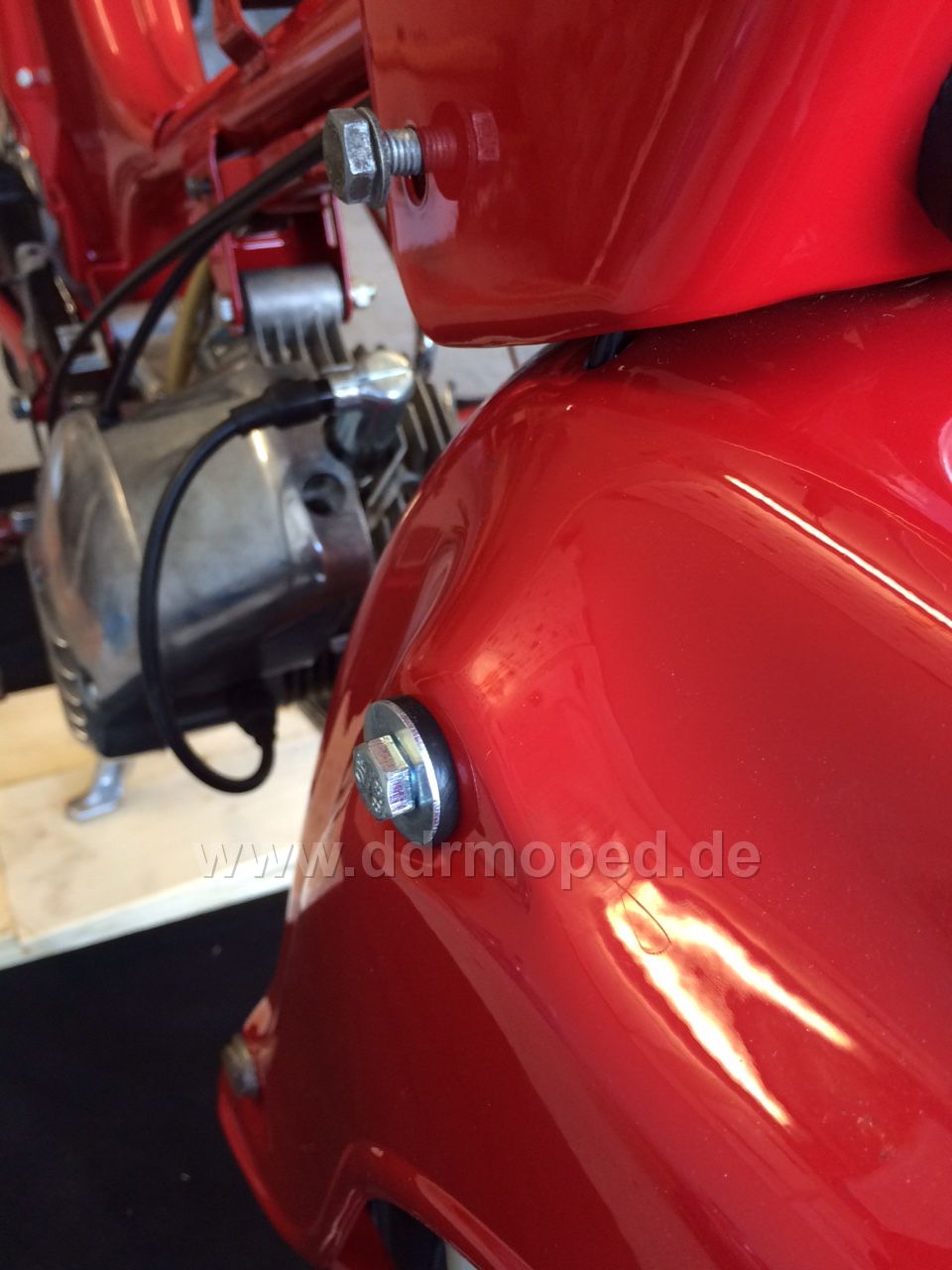

Hallo zusammen,
habe gestern bisschen was machen können.
Die Gummischeiben am Schutzblech von sind nun montiert...

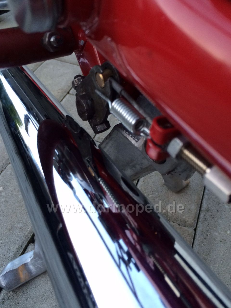

Geschrieben am: 17.07.2015, 17:21
Beiträge: 38
Mitgliedsnummer.: 8264
Mitglied seit: 06.07.2015
...der Bowdenzug & die Feder wurden montiert...
Hoffe da passt soweit, hatte bei der Demontage keine Feder dabei gehabt _uhm.gif

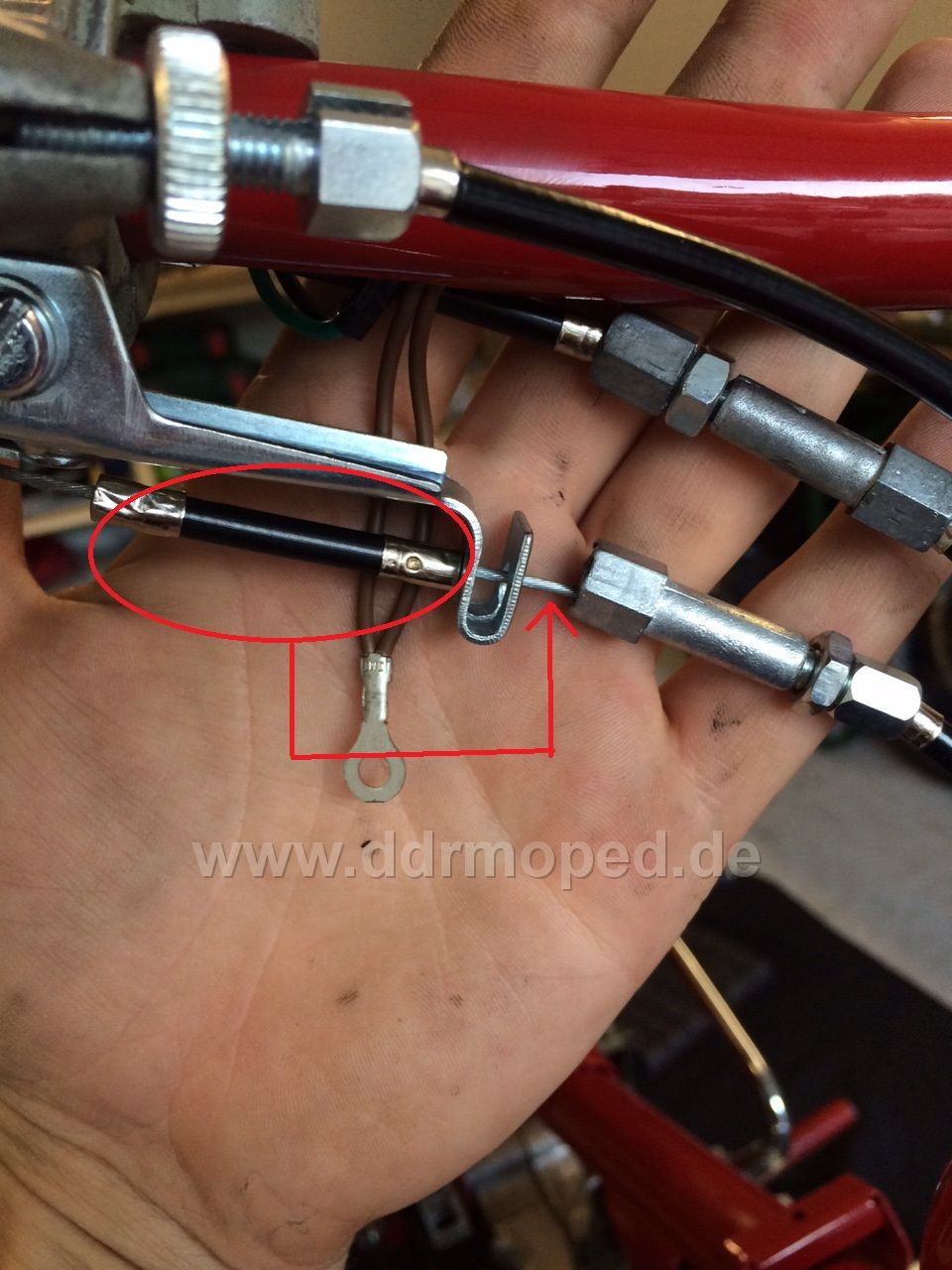

Geschrieben am: 17.07.2015, 17:24
Beiträge: 38
Und am Lenker bin ich leider hängen geblieben.
Anbei das Bild, ich frage mich, wie der Chokebowdenzug montiert wird, sodass bei Benutzung des Chokehebels auch der Bowdenzug gezogen wird.
Auch wie auf dem Bild zu erkennen, suche ich für das Kabel den passenden Massepunkt. Wo hat der sich denn versteckt?

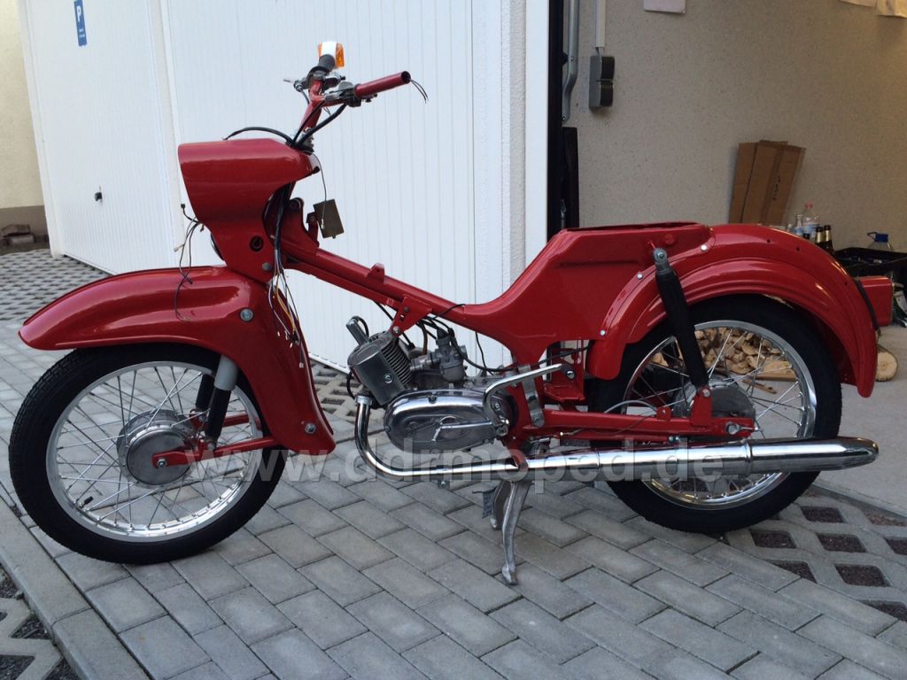

Zum Starterzug: Das kleine schwarze Stück Hülle muss mit nach rechts, hinter das Widerlager. Kann ziemlich schwer gehen. Gegebenenfalls das Spiel des Zuges aufs Minimum verringern.
Die Masse wird an die Schraube mit angeschraubt, mit der du die Kappe des Blinkerschalters befestigst. Die lange, Dünne wink.gif
Gruß Benny

huhu,
danke für die Rückmeldung.
Meinst du mit dem Choke so??
Kann es sein, dass die Stoßdämpfer hinten die falschen sind? Er hat ja vorn auch die Grau/Schwarzen verbaut?

Ja so passt das dann mit dem Choke. Wenn der Hebel entspannt ist etwa 2mm Spiel einstellen.

Der Masse Punkt kommt an Schalterkappe der blinker
