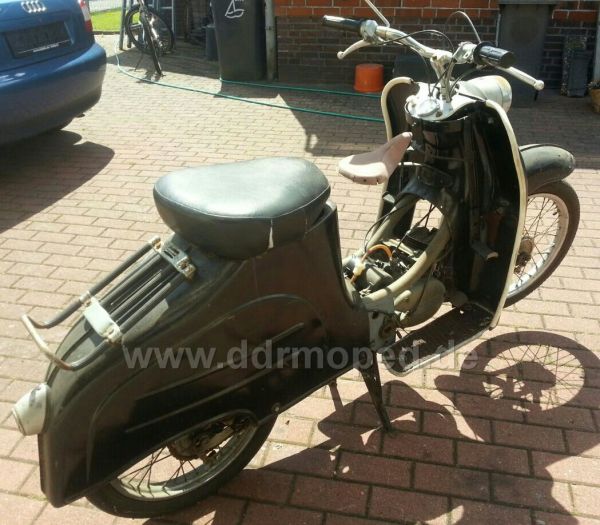

Hier mal Bilder vom ........ Kernschrott
Es grüßt der Andy .....

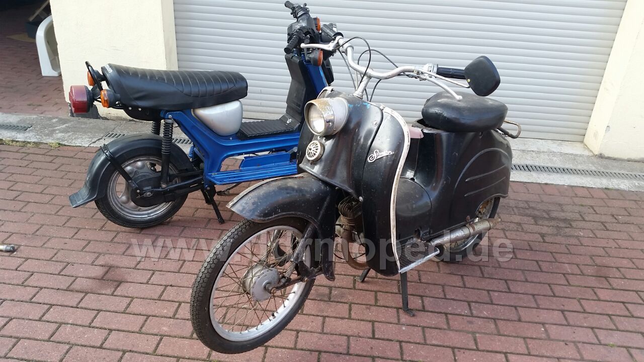

und

Und für die Zuordnung ........

Falsch: Lenkerarmaturen, Gepäckträger, Lack, Spiegel und evtl. weitere Teile.
Die Gabel vorn ist auch keine 58er, sondern die spätere schraubengefederte Ausführung.
Der Sitz ist ziemlich aus der Form.
Kernschrott würde ich dazu aber noch nicht sagen.
Gruß, Andi

Die Basis ist doch nicht schlecht. Laut KR50 Liste gehören bei dir schon die 2,50 Reifen auf 1,5er Felgen drauf. Mach was draus! thumbsup.gif
Gruß Ronny

Upps, Ja Lenkerarmaturen sind falsch, hatte ich vergessen
zu schreiben...
Der Sitz ist etwas aus der Form, weil das Scharnier defekt ist.
Naja zerlegt ist sie und geht zum strahlen ....
