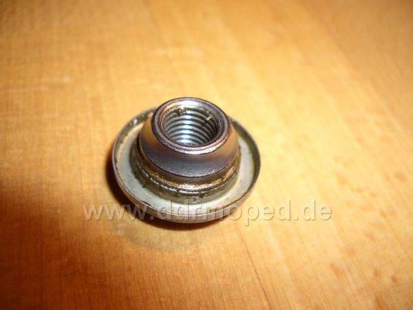

Das wär super, eine Tretlagerwelle habe ich zwischenzeitlich bekommen. Lagerkonen zwar auch, leider passen die nicht.
Das Originalteil ist etwa 12 mm hoch und hat einen aufgepressten Blechring. Die Nachfertigungen sind etwas grob behauen und sind deutlich flacher. Mit denen funktioniert die ganze Abdichtung der Nabe (Labyrinth) nicht mehr und der Abstand der Gabelenden ist auch anders.
Also wenn du noch 2 der originalen hättest, das Stück für 2-3 Euro, tät ichs nehmen wollen.

Noch ein Foto alt neben neu...
