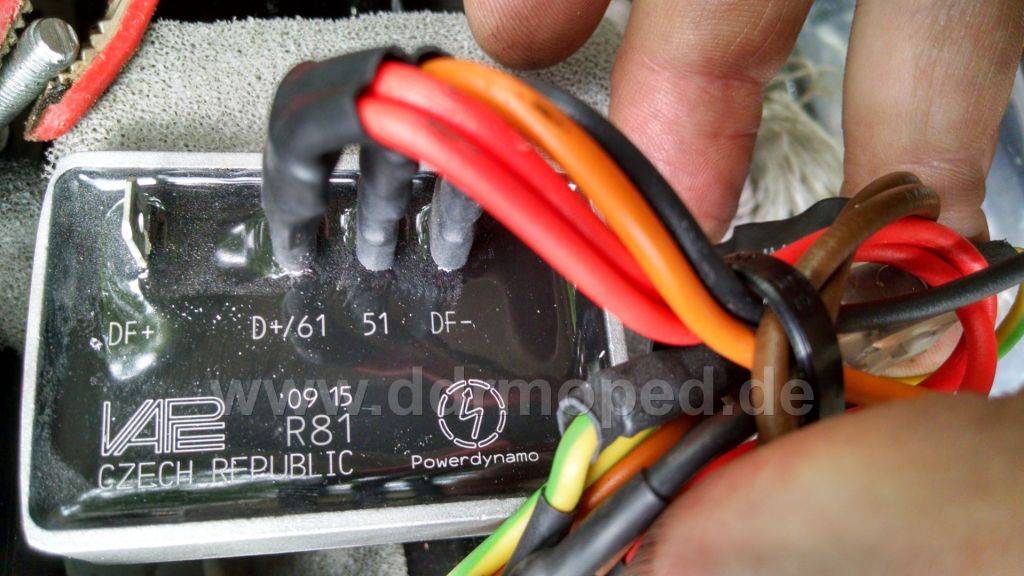

ich habe einen elektronischen Regler R81 von P..dynamo eingebaut. Natürlich ordentlich verkabelt. wink.gif Dieser begrenzt die Spannung erst bei 7,42 Volt. ein China Nachbau erst bei 7,6 Volt mad.gif
RT/3 Motor im /2 Rahmen mit negativer Felderregung und demontiertem Widerstand und DF- angeschlossen.
Innerhalb von 350 km sind mir schon zwei verschiedene 6 Volt 11 A Säurebatterien übergekocht und hatten danach Zellenschluss. Nur noch 4,5 Volt und RIP.
Die Batteriesäure hat der Fahrtwind dann schön über dem Auspuff versprüht cry.gif

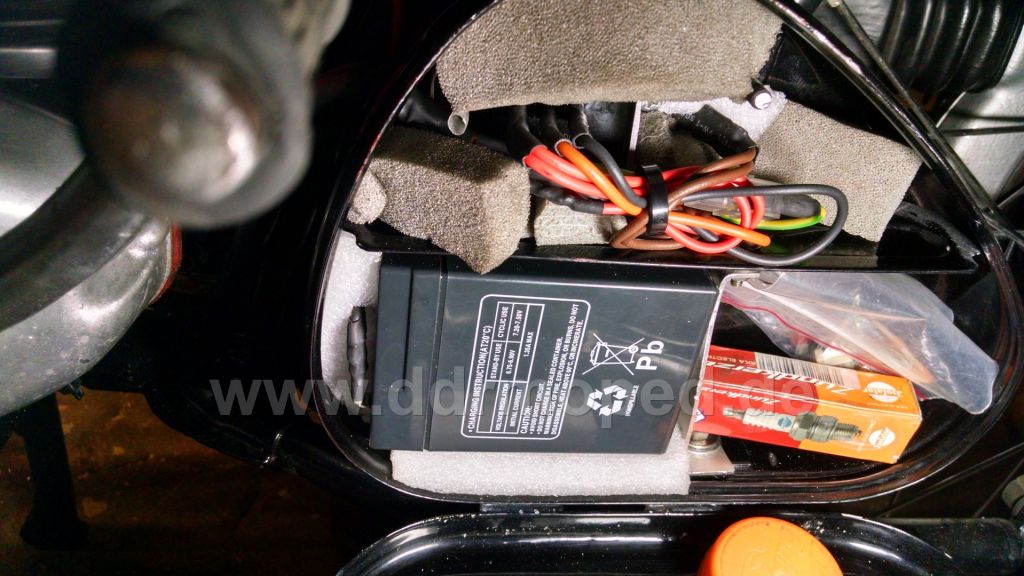

Jetz habe ich eine 6 Volt 4,5 AH Blei Vlies Akku verbaut und hoffe, das dieser mir nicht explodiert.
diese hane ich zusammen mit dem Regler im kleinen Werkzeugkasten plaziert.

Geschrieben am: 13.07.2015, 10:49
Beiträge: 27
Mitgliedsnummer.: 7962
Mitglied seit: 15.02.2015
ich versuch mal ein Bild vom Werkzeugkasten einzubinden.
Gruß Hardy

rt-hardy
Geschrieben am: 13.07.2015, 10:50
Beiträge: 27
Und hier der Regler

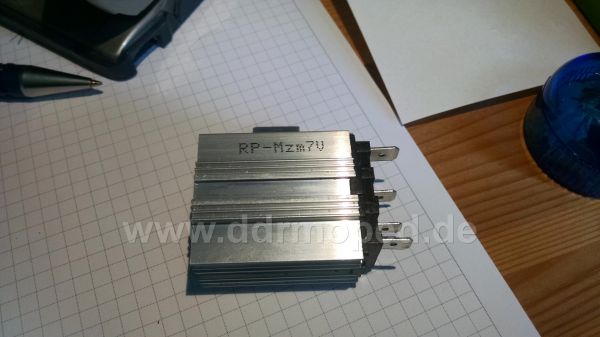

rt-hardy
Geschrieben am: 22.07.2015, 08:37
Beiträge: 27
Hallo Helmut,
Danke für das Angebot, vieleicht komme ich darauf zurück.
Ich habe von meinem Händler einen Ersatzregler für das China Imitat mit 7,7 Volt abregelspannung erhalten.
Leider fehlt die Anschlussbeschaltung, die ich noch erhalten soll. Der Regler hat ein Mini Poti zum Regeln. Ich konnte inde den Weiten des Internets selbst nichts zu diesem Regler finden.
Gruß Hardy
Printer in 100% recycelnd Electrons

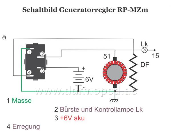

rt-hardy
Geschrieben am: 18.08.2015, 15:08
Beiträge: 27
habe den Regler gemäß geliefertem Schaltbild angeschlossen.
Über das Minaturpoti kann man die Ladespannung noch einstellen.
Gruß Hardy
