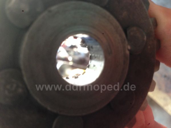

Hallo zusammen,
nach einigen Problemlosen Kilometern hatte ich das Problem, dass der Kupplungsbowdenzug leer durchging. Erst dachte ich, dass er nur gerissen ist aber nach Demontage des Zuges war es leider nicht der Fall. Also die Kupplung komplett auseinander gebaut und dann kam folgendes zum Vorschein (siehe Bild). Wie kann es passieren, dass die komplette Verzahnung abschert? Kennt jemand dieses Problem und die Ursache?
Gruß Severin

Mutter lose gewesen.

Das gibt es fast nicht die Mutter ist normalerweise, noch mit einem Sicherungsblech gesichert .
